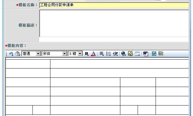

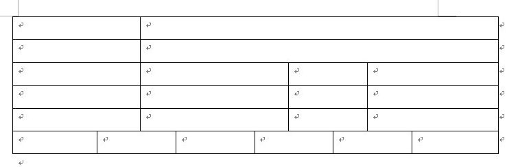

在设计工作流表单的时候,将word中的表格复制到富文本控件后总是变形,如何解决?
2013年4月14日 1:8 本文热度 34994
无泪止缄(49022925) 9:50:39
在设计工作流表单的时候,将word中的表格复制到富文本控件后总是变形,真心无奈了,如何解决?
点晴客服8(1071289759) 9:52:41
@无泪止缄
一定要在Word控件中固定死列宽的,方法就是拖动列即可,每一列都要拖到,还不行的话,就直接点击右键选择单元格,然后设死列宽
无泪止缄(49022925) 9:53:14
就这这样的,每个格子都是固定的
点晴客服8(1071289759) 9:53:54
然后插入的控件前面或后面还有一个空白的空格,一定要清掉
飞翔的星星(2271537515) 9:57:24
其实只要把前面的空格删掉就不变形了
飞翔的星星(2271537515) 9:58:23
变形难看主要是因为有空格会变成上下两行
无泪止缄(49022925) 9:58:50
无泪止缄(49022925) 9:59:02
你看这是怎么回事
点晴客服8(1071289759) 9:59:18
这是你表格设计的时候有问题造成的
无泪止缄(49022925) 9:59:23
空格都删除了,每个格子都是固定值
飞翔的星星(2271537515) 9:59:41
是有横线没显示出来吧
无泪止缄(49022925) 9:59:55
不是,你仔细看看,最下面一行表格变形了
点晴客服8(1071289759) 10:01:05
看到了,是你表格设计有问题,拖动列的时候有问题@无泪止缄
飞翔的星星(2271537515) 10:01:45
那个不是变形 仔细看是有很淡的线的 把所有的线都显示出来看看
无泪止缄(49022925) 10:02:15
@飞翔的星星
晕,线够,是列宽又问题啊
飞翔的星星(2271537515) 10:03:11
列宽是可以拖动更改的
飞翔的星星(2271537515) 10:03:20

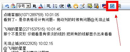

你用那个word控件来编辑表格吧:
