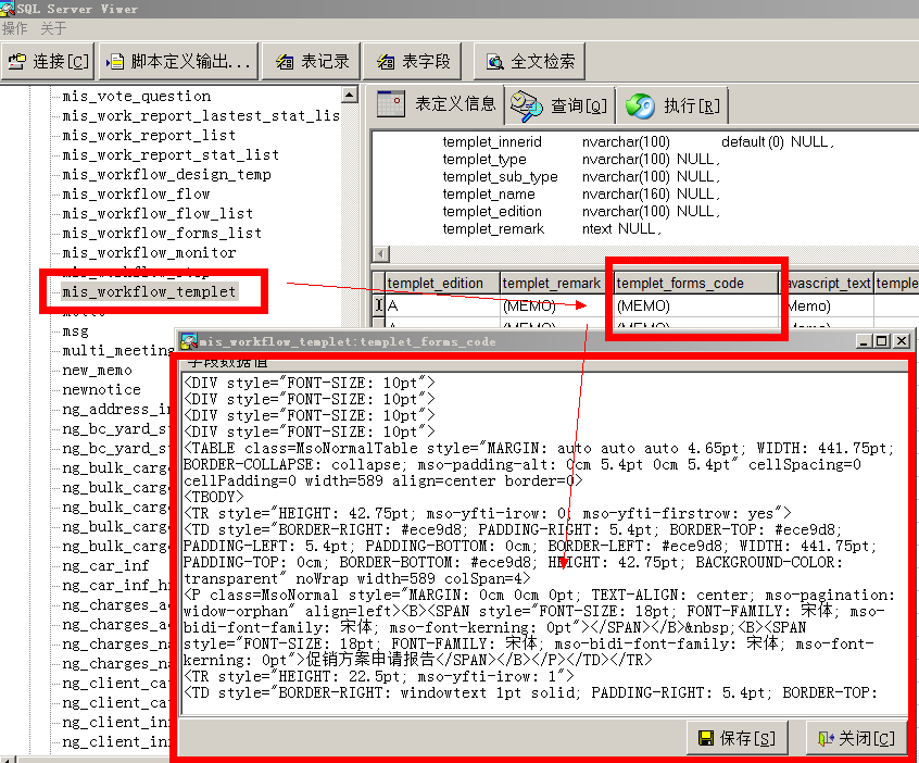

对于已经保存到系统中含富文本编辑框的工作流表单,可以在点晴官网下载中心下载一个SQL Server数据库管理工具SQL Server Viewer(),打开点晴OA系统数据库,在数据库表:mis_workflow_templet 中找到字段:templet_forms_code ,然后找到对应需要修改的表单,在这些包含富文本编辑框的工作流表单直接按照以上要求修改即可。

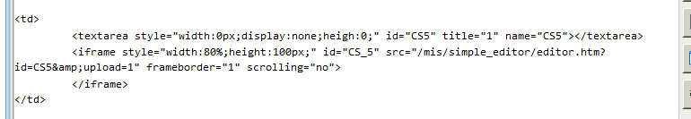

2014年3月24日 14:19
Sam(183125552) 2014-03-24 13:03:09
<P><FONT color=#ff0000>*以下控件仅限于上传发票/收据使用(请点击绿色图片上传按钮)。</FONT></P>
<P><TEXTAREA style="WIDTH: 0px; DISPLAY: none; HEIGH: 0" id=CS7 title=CS003 name=CS7></TEXTAREA><IFRAME style="WIDTH: 98.55%; HEIGHT: 187px" id=CS_7 src="editor.htm?id=CS7&amp;upload=1" frameBorder=1 scrolling=no></IFRAME></P>
这段代码有问题吗?
我IE归档后还是显示不出富文本内容
点晴客服(1919001814)  14:09:30
@Sam 尽量将富文本框放到一个单独的单元格中,IE浏览器有一个BUG,会导致富文本框与其他内容共用一个单元格时可能不显示,谷歌和火狐浏览器没有这个问题。
Sam(183125552)  14:12:24
@点晴客服 富文本框问题已解决,谢谢!
点晴客服(1919001814)  14:13:17
如何解决的?
点晴客服(1919001814)  14:15:02
分享给大家看看
Sam(183125552)  14:16:15
像你说的,在建富文本框时,清除冗余代码,并保证富文本框在一个TD内

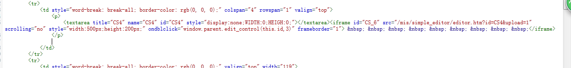

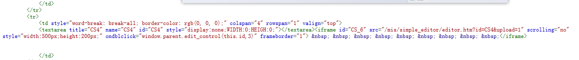

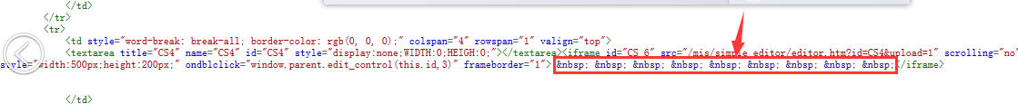

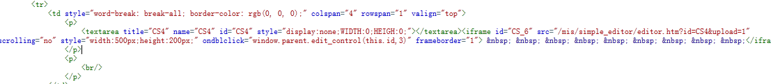

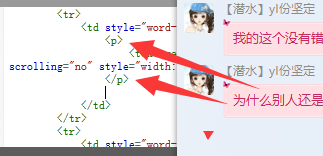

【潜水】yI份坚 2016-06-17 17:28:33
我的这个没有错啊
为什么别人还是看不到 编辑框
【话唠】点晴客服 2016-06-17 17:29:45
【潜水】yI份坚 2016-06-17 17:30:32
【话唠】点晴客服 2016-06-17 17:32:21
【潜水】yI份坚 2016-06-17 17:33:15
这样可以了吗
【话唠】点晴客服 2016-06-17 17:35:32
删除红色框中的内容
【潜水】yI份坚 2016-06-17 17:36:14
好。我再试试
竟然可以了。。非常感谢~~
