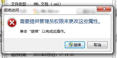

找到该配置节点,我们看到有一个 defaultValue="30000000",不错,就是它限制了上传文件的大小,既然找到了,那就让咱来把它修改掉吧,暂且把3改为5(50M左右)试试吧!Ctrl+S,弹出无法保存,文件是只读属性!那好吧,咱来把文件的只读属性改掉吧!右击—>属性—>去掉只读,保存!嘣,弹出了一个对话框:
  提示没有权利修改文件属性,用的是管理员登录的,还没有权限,哎,权限问题!同样,我们这时想编辑administrator权限、把修改和写入权限加上去,同样会弹出上面没有权限的提示!
