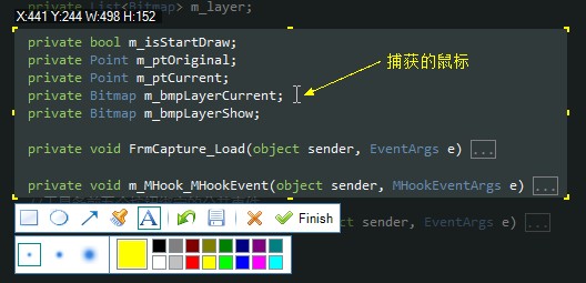

并且我还加了一个可以截图的同时把鼠标也捕获下来 现在看到的是我自己的截图程序 那个工具条啥的 是从TX的截图程序上面拔下来的

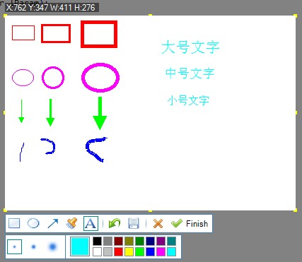

上面是几个工具条上的工具的三种粗细型号的展示 看到的蓝色的粗的刷笔 本来想的不应该是这个效果的 应该是颜色填充均匀的那种 但是仔细一想代码中用的是DrawLine(P,PointLast,PointCurrent);这种方式来画的自由线条 如果是一个像素的没什么问题 粗点的就是上面看到的那种效果 也就是由许多小线段拼接出来的自由线条而每个线段两端都是方的所以线段与线段之间的接缝处 可能就有问题 反正就那个意思 你懂得  不过再仔细一想虽然不是想要的效果但却意外的出现了 蜡笔的效果 果断也就不改了这样也不错

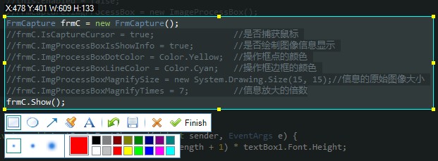

使用也非常简单 这个截图的功能写到了一个dll中 引用名称空间 然后FrmCapture 就是截图的了给了他几个属性 也就是上面看到的
同时在拖动过程中可以通过键盘 wasd 四个键来控制鼠标精确移动

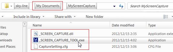

注意如果要设置开机自起的话 务必确保你的程序的路径开机后能找到 也就是要保持你程序的当前路径 因为开机自启的时候 是获取的程序的当前路径然后写入注册表的
反正我是把它放到我的文档下面然后新建了一个文件夹
貌似图片被和谐了
那个dll是截图的模块 exe是那个设置的窗体 那个cfg保存的是设置的信息(默认情况下是木有滴 是要设置后生成滴)  要放哪里看个人爱好 如果你要选择自起的话

还有一点 就只捕获鼠标的时候
[csharp] view plain copy
  1. //获取桌面图像
  2. private Bitmap GetScreen() {
  3.     Bitmap bmp = new Bitmap(Screen.PrimaryScreen.Bounds.Width,
  4.             Screen.PrimaryScreen.Bounds.Height);
  5.     if (this.isCaptureCursor) {     //是否捕获鼠标
  6.         //如果直接将捕获当的鼠标画在bmp上 光标不会反色 指针边框也很浓 也就是说
  7.         //尽管bmp上绘制了图像 绘制鼠标的时候还是以黑色作为鼠标的背景 然后在将混合好的鼠标绘制到图像 会很别扭
  8.         //所以 干脆直接在桌面把鼠标绘制出来再截取桌面
  9.         using (Graphics g = Graphics.FromHwnd(IntPtr.Zero)) {   //传入0默认就是桌面 Win32.GetDesktopWindow()也可以
  10.             Win32.PCURSORINFO pci;
  11.             pci.cbSize = System.Runtime.InteropServices.Marshal.SizeOf(typeof(Win32.PCURSORINFO));
  12.             Win32.GetCursorInfo(out pci);
  13.             if (pci.hCursor != IntPtr.Zero) {
  14.                 Cursor cur = new Cursor(pci.hCursor);
  15.                 g.CopyFromScreen(0, 0, 0, 0, bmp.Size); //在桌面绘制鼠标前 先在桌面绘制一下当前的桌面图像
  16.                 //如果不绘制当前桌面 那么cur.Draw的时候会是用历史桌面的快照 进行鼠标的混合 那么到时候混出现底色(测试中就是这样的)
  17.                 cur.Draw(g, new Rectangle((Point)((Size)MousePosition - (Size)cur.HotSpot), cur.Size));
  18.             }
  19.         }
  20.     }
  21.     //做完以上操作 才开始捕获桌面图像
  22.     using (Graphics g = Graphics.FromImage(bmp)) {
  23.         g.CopyFromScreen(0, 0, 0, 0, bmp.Size);
  24.     }
  25.     return bmp;
  26. }
我总感觉上面的方式很别扭 可是目前我也就只能通过这种方式去捕获鼠标了

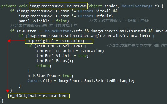

更改bug
如果在选区内部双击 会出现异常
解决办法
貌似图片被和谐了
在FrmCapture中的  mouseDown事件中 把 m_ptOriginal = e.Location 放到if外面去 这个是记录鼠标点下时候的位置的

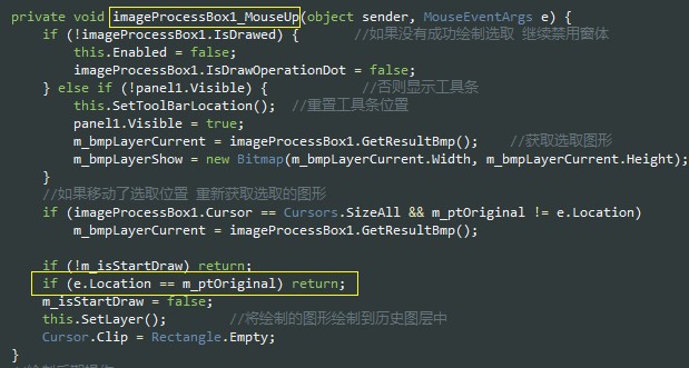

还有
貌似图片被和谐了
mouseup中 加上这一句 如果与点下的时候的坐标一样啥都不做
好吧 就算上面的这样还是有问题 是用画刷工具的时候 就有问题了 因为画刷的m_ptOriginal在mousemove中不停的给他赋值
而且 逻辑还有点问题 鼠标抬起只要在绘制状态下无论如何都要 把m_isStartDraw赋值成false 和 Cursor.Clip 也要清空
那个return只是决定是否 SetLayer 将图层绘制上去而已
