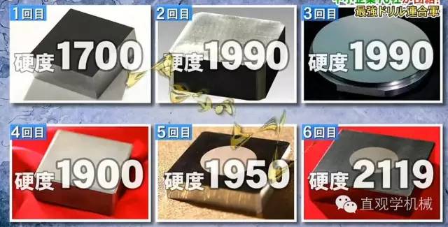

26战的结果:
第二战中,钻头金刚石研磨粒子剥落。金属被一定程度切削。
第三战中,超硬合金钻头刀刃损坏。金属无伤。
第四战中,切削中途,金属碎裂。金属方认为自己告负。钻头方认为钻出孔前造成工件损坏也告负。因此算为平手。
第五战中,钻头吸取前次比赛教训,设计了回收切屑的方法。经过1hr20min切削,在离贯穿还有3mm的时候,因钻头完全磨损,机器停止。
第六战中,金属方硬度再进化(HV2100以上)。对此钻头方采用缓慢切削战术,经过7小时鏖战,钻头研磨粒磨损,再尝败果。

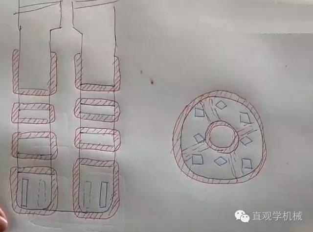

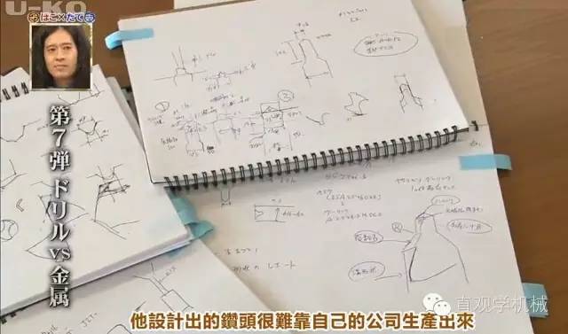

虽有不同程度的损伤,但是金属的确未尝败果。就在大家败得心服口服时,第七位挑战者拿着他的图纸来了
简易的钻头图纸
可惜的是,这位挑战者只是空有一张图纸
却没有生产出这种钻头的实力
他表示只要能生产出他设计的钻头
肯定能胜出

面对着自己设计和计算出的图纸
却没有生产出来的能力
显得一筹莫展

岩田社长拿出自己设计的图纸
开始和这个最强钻头团队进入研发阶段
大家分析了前六次中最强金属的硬度情况
大家发现最强金属并不是一成不变
每次PK时金属硬度和强度都有改进
第一次金属的硬度是1700 HV
第六次金属的硬度达到了2119HV
接下来金属的硬度应该还会有逆天的增长

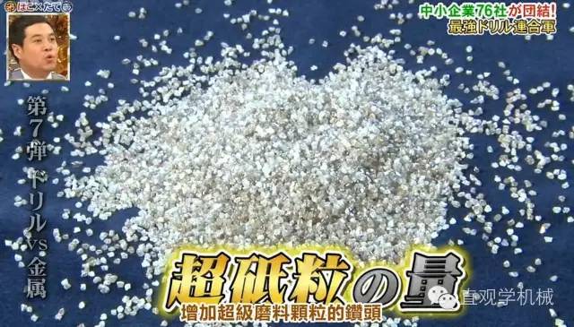

这个时候磨料磨粒需要精选
达到超强的对抗和耐磨
在岩田社长设计的钻头上侧面要打上许多孔
在孔里埋入磨料颗粒
设计和生产的难度可想而知

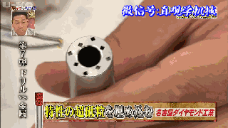

然后就是在钻头侧面打孔
这个就需要专业的公司来制作
这可是微米单位级别的技术
然后另外一家公司向打好的侧孔里埋入磨料磨粒
接下来另外一家公司给钻头的侧面粘附磨料磨粒

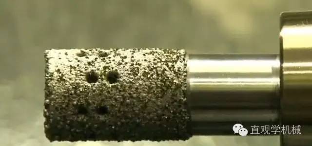

制作好的钻头最后又加了一道黑科技
镀金技术
就是要把钻头和磨料磨粒最大程度的粘结在一起
以对抗长时间的磨削

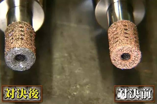

下面就是制作好的超级钻头
给个特写
制作的这个超级钻头打穿了硬度为2200HV的金属
超越了第六次的硬度
这个硬度是大家对于超硬金属预估的最高硬度了
并且超级钻头磨损很轻微

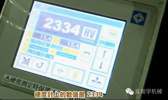

松原改变了最强金属的制造思路
他牺牲一下强度来提高硬度
结果他制作出来的最强金属果然逆天
硬度来到了2334HV

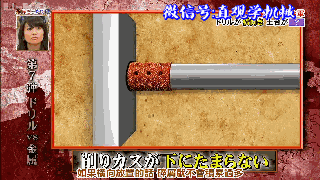

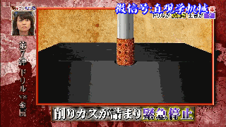

他们试图在钻孔的方式上进行改进
自上而下的钻孔可能会因碎屑不能及时排出而导致钻孔停止
如果将钻头横向放置来钻孔
碎屑会排除的更及时
如果这个时候再把放置最强金属的钻头转台不停的转动
这个时候钻孔的打磨能力将大幅提升
当然磨料磨粒也会随之脱落的更快
必须找到一个平衡点
最后经过多次试验
决定在钻孔深度达到10mm时开始启动转台转动程序
把钻孔能力提升至最强

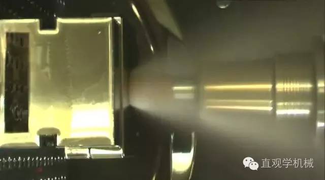

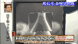

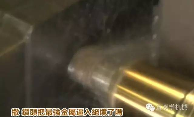

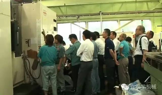

第七次最强对决终于在各方准备好后开始了
最强金属果然名不虚传
最强钻头疾驰的飞转下切削液都旋成椭圆状
然而最强金属依然防守自如
比拼的现场是紧张的
岩田社长好像一直把手放在嘴前就没有离开
29
岁的松原更是火急火燎
作为副手的31岁的中川内倒是显得经验丰富些
虽然他知道最强金属迟早有一天都会被打穿
但是他对于这次比拼还是存有必胜的信心
这样的状态持续了两个小时
最强钻头依然没有撕开最强金属的防线
钻头联队的信心开始瓦解
岩田社长的信心也一点一点的被磨掉了
到了认输的边缘
然而就在这个时候奇迹发生了
金属摩擦的声音改变了
这一改变首先被岩田社长发觉
这个时候转台开始转动了
也就是说
最强钻头已经钻了10mm的孔深
最后的决战开始了
