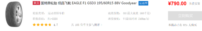

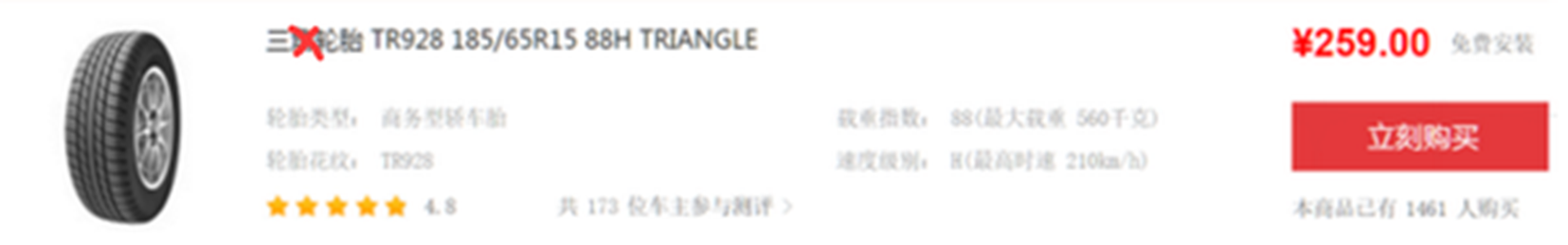

这可能是市面上能买到最低(la)端(ji)的轮胎,特点:硬、颠、吵、滑(相对于大厂中高端胎),。。。。。价格是挺便宜,259一条。。。。。。快赶上一百多二百一条的摩托车胎了。
(同类型的还有锦X、佳X、玲X、钻X……的中低端胎)

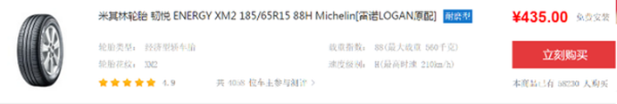

只要换上以下的任意一款,都能得到噪音降低、减震舒适、刹车距离、高速稳定等全面的提升(我都用过,包括上面的三X牌),每条轮胎多花几十到一百多,可以用上世界第一品牌普利司通,如雷贯耳牛逼哄哄的米其林,德国大陆马牌,脚踏耐克阿迪的即视感有没有?
全车四个轮子多花个240到528元,两箱汽油的价格,驾驶感受立马上了一个台阶,还有比这更划算的买卖吗?

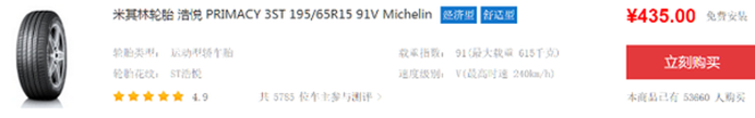

米其林Primacy 3 ST 浩悦
2013年上市,静音、减震、舒适度都无可挑剔,运动性能也是完全满足家用,价格也是高大上,同级最贵的轮胎。提供15-18寸规格。
Primacy 系列舒适胎一直都是米其林在国内市场的扛鼎之作,国内很多人对于米其林“舒适”的印象都是从Primacy 系列建立起来的,老产品Primacy LC作为帕萨特、新福克斯、雅阁的原配胎,为米其林打下良好的口碑,新的“专为亚洲地区研发”Primacy 3 ST 浩悦性能上全面超越老的LC,作为雪铁龙DS5、福特蒙迪欧、大众新帕萨特蓝驱、本田雅阁……高配的原配车胎。

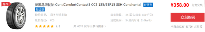

马牌CC5
屌丝的福音,买胎不心疼1.0版本!2011年上市,号称针对中国市场研发,安静、软、减震舒服、抓地力OK!官方说耐磨度和耐操度也比传统的马牌提升(提升后耐磨度依然一般),专攻买菜车领域的屌丝气质,只提供14-16寸。
关键是便宜啊!大厂里最便宜的舒适胎,舒适性的提升是立竿见影的,轮胎不再哗哗响了,减震也不硬邦邦了,花最少的钱,最多的享受。一条渣胎的价格多添几十,就可以用上德国大陆马牌了哇。

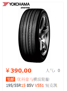

横滨/优科豪马V551
2011年上市,横滨的顶级舒适胎,而且是舒适胎中的战斗机!静音和舒适不算突出,但比原车胎会有提升,但同时运动性能突出,耐用度也是很OK的,提供15-18寸。如果你的买菜车不知道该换啥胎,又舍得花点小钱升级,建议换这货。
好吧,其实运动气质的横滨只有这么一款舒适胎——在内陆这款胎并不是很火,对岸的台湾车友山路过弯多,评价倒是非常高。均衡!思铂睿、杰德、卡罗拉、雷凌、昂科塞拉……高配的原配轮胎!
而且最重要的是——这货真心不贵啊!!!

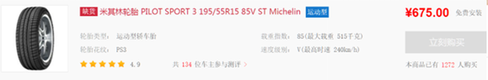

米其林 PS3
2010年上市,兼顾高性能和舒适,过弯精准,比一般家用胎100-0刹车距离缩短几米没压力,强大的湿地抓地力,而且还保留了不错的舒适性,绝不会是硬邦邦开起来难受的那种。借用一位使用PS3网友的话,像在轨道上过弯一样——又稳又顺。原配大众CC、奥迪A4、A6、奔驰E63AMG,作为米其林的中高端产品,价格合理。
提供15-19寸。

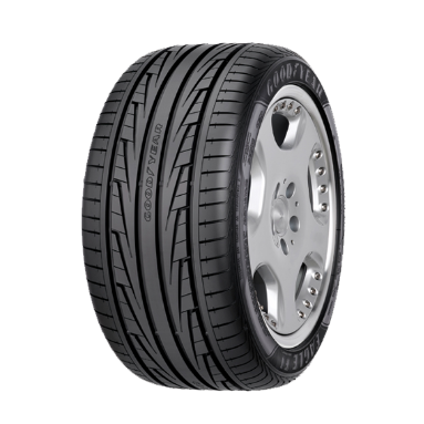

固特异Eagle F1 Directional 5单导向
2011年上市,固特异的次顶级高性能胎,路感直接硬朗……效果立竿见影,但如果你不能忍受噪音增加、减震变硬,别试!不同尺寸的差价范围比较大,要多对比。
上面还有一位大哥Eagle F1 Asymmetric 2 “弯道之王”,保时捷、GTI原配车胎,但只提供17寸以上尺寸,单导向的这款就平易近人多了,关键是颜值高啊,“人”字形胎纹,一看就知道高性能。提供15-20寸。

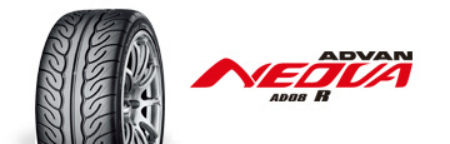

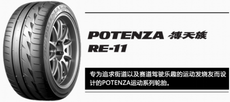

以下的三款胎需要注意了,分别是邓禄普的Z1,普利司通的RE-11,优科豪马的AD08,分别是各自品牌的顶级操控胎,很多玩家称之为“半热熔”胎。看这变态的胎纹——可以赛道日刷圈速,可以刷0-100成绩,可以街头飙车……仔细看看头文字D,就会发现里面的车都是这类胎纹。干地性能屌炸天,但为了追求终极抓地操控效果,偏竞技的设定,让这些胎几乎无舒适性可言,且雨天性能也相当糟糕,对动力要求十分高,油耗也是“噌噌”的往上,寿命方面也是远不如普通家用胎的,多用于爆改的高性能车,未改装的原厂家用车建议别碰。

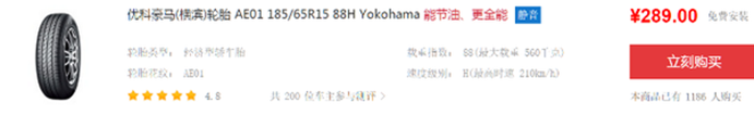

优科豪马(横滨)蔚驰 AE01
买胎不心疼2.0版本,还帮你省油!本人强烈推荐!2012年上市,横滨的蔚驰系列节能胎在各项测评里都很拔尖,基本能达到舒适胎的主流水准,还免费附送省油功能,刚上市的时候那个贵啊,价格大跳水1/4后性价比超级高。一套AE01用到报废,给你省出千把块,等于白送你一套胎了。
提供14-16寸,更高一级的AE50更强调运动性能,提供16-18寸。

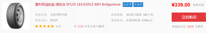

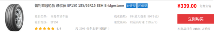

普利司通 绿歌伴 EP150
大品牌的选择可以看看普利司通绿歌伴,上一代产品EP100A,国内外的测试都玩不过AE01,但节油性能更好一点点,价格也贵一些。2013年上市,EP150配套日产新天籁、骊威、启晨晨风纯电动车、普锐斯PHV,提供14-16寸。

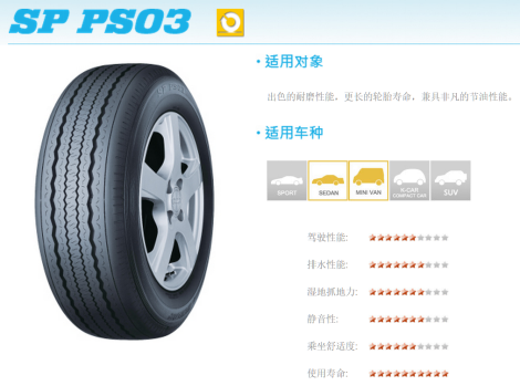

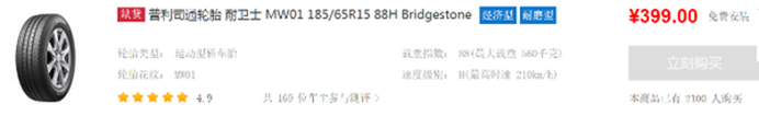

4、更耐用
这类专为出租车、工作车设计的轮胎,寿命可以达到10万公里以上,随意吊打很多人认为“够硬”、“耐用”的低端品牌产品。
缺点:除了耐用,其他方面都挺一般。
如果只是为了省下换胎钱,那还不如直接上节能胎了,省出来的油钱虽然看起来没那么直接,但节能胎的操控、舒适度不是耐用胎能比的。
看看这跟轻卡轮胎一样直来直往的胎纹,你不会想去用它的。。。

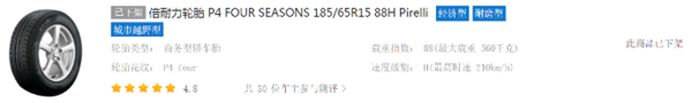

倍耐力P4
老牌全天候四季胎,传说中可越野可跑雪地可用20万公里的神胎

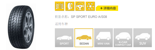

邓禄普 A/S08
2013年上市的新款全天候四季胎,性能和倍耐力P4大同小异

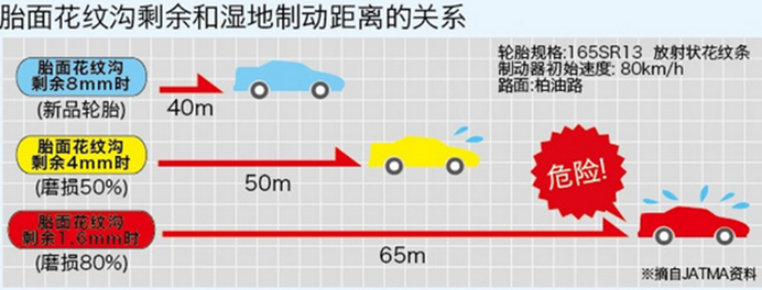

2、胎纹磨损:
轮胎沟槽深度少于1.6毫米或轮胎表面与磨损指示块持平,必须更换。
胎纹磨损导致的性能下降远比你想象的厉害

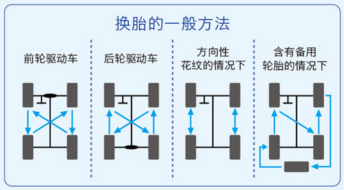

4、轮胎换位4种方法
定期换位(5000-10000公里1次),让轮胎均匀磨损,延长寿命。
