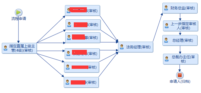

关于合同存在多个不同类型时应该采用动态增加多个审核人还是事先穷举预置多个审批路线通过条件判断跳转的讨论

zg 2017-06-02 15:58:22
尽快升级吧,不能多选,好多流程运行不了,穷举跳转不会弄
什么时候升级呢,不能多选,好多流程运行不了,穷举跳转不会弄,盼

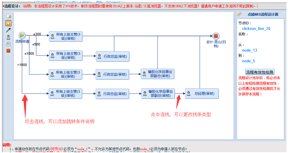

点晴客服 2017-06-05 08:37:49
2、点晴OA工作流流程设计时条件跳转设置四步骤简介
  http://8422.oa22.cn
zg 2017-06-05 08:48:21
每个文件类型,13个部门都有可能会使用,相关审核部门的多少,会根据内容改变,请给一个思路,如何设置跳转条件?
点晴客服 2017-06-05 08:49:46
勾选不同的选项,跳转到不同的审核路线

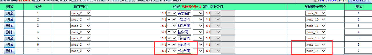

zg 2017-06-06 08:47:53
请问一下,
如果是买卖合同,会有三个部门参加,部门A,部门B,部门C
如果是租赁合同,会有三个部门参加,部门A,部门D,部门E
我应该如何设置与选择条件跳转字段?
点晴客服 2017-06-06 08:48:40
以合同类型作为跳转条件,设置多条审核路线
买卖合同和租赁合同分别跳转到不同的审核路线
  http://8422.oa22.cn
类似于这个
zg 2017-06-06 08:58:57
是不是这样,设置一个单行文本框CS6,选择CS6为跳转字段,流程中选择a1=买卖合同,跳转;a1=租赁合同,跳转;流程中选择a1不等于买卖合同,跳转
最后再加一条,a1 ≠ 租赁合同
点晴客服 2017-06-06 09:00:25
是的
zg 2017-06-06 09:01:03
好的,你给一个确认即可。我就可以试试了。谢谢
点晴客服 2017-06-06 09:02:01
你可以用单选框,或者下拉框作为跳转条件字段
zg 2017-06-06 09:02:30
下拉框的教程,没有找到
点晴客服 2017-06-06 09:02:37
不要让用户自己填写合同类型,应该选择合同类型,将下拉框作为必选字段
也可以自定义SQL数据源方式的普通文本框,申请人点击选择对应的合同类型
太简单了,没教程,按道理一看就知道如何使用下拉框!
zg 2017-06-06 09:03:51
好的,我试一下。谢谢
请问,是这样吗
点晴客服 2017-06-06 11:07:38
是的

zg 2017-06-06 11:20:49
好的,谢谢
点晴客服 2017-06-06 11:21:36
上一步指定审核人那个位置还是应该设置为条件跳转,在财务总监那个节点根据合同类型设置跳转

zg 2017-06-06 11:22:43
有一步,相关部门会审的,我用指定人,这样是对的吧
点晴客服 2017-06-06 11:24:40
都用条件跳转,先设好多个会审节点,根据不同类型跳转到不同的会审节点
同一个工作流中,支持在不同节点设置多个条件跳转
如果交给用户自己判断,很容易遗漏
