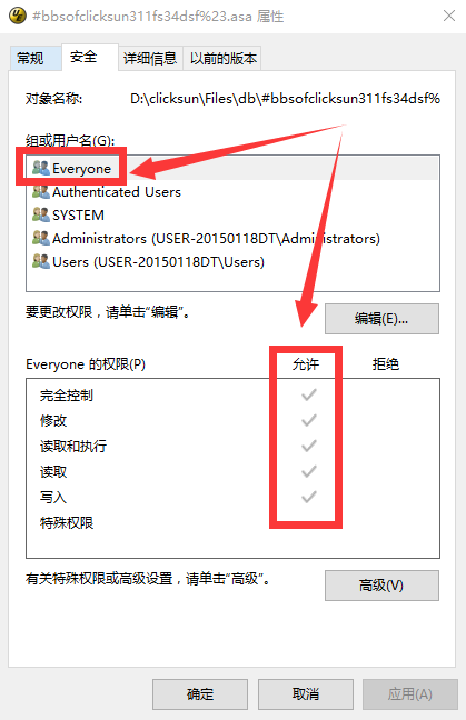

这个错误是数据库文件没有访问权限的提示:

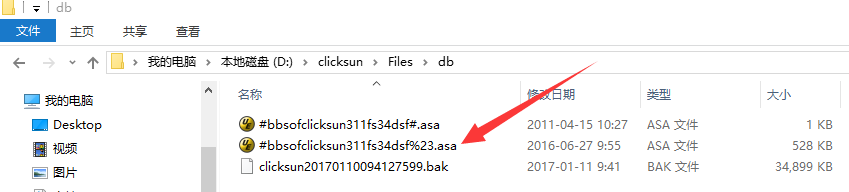

点晴OA升级成功记录数据库文件:D:\clicksun\files\db\cs_update_oa.mdb
点晴OA的论坛数据库文件:D:\clicksun\Files\db\#bbsofclicksun311fs34dsf%23.asa
先检查以上相关数据库文件是否开放了everyone全部访问权限,没有的话,必须先开放权限:
开放everyone全部访问权限后,再试试登录点晴OA,看看是否正常了。
如果还不正常,按照以下步骤再设置试试:
