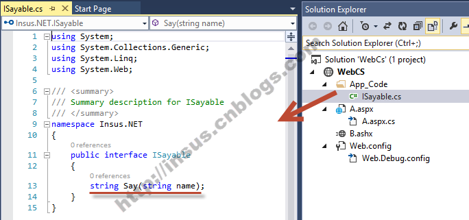

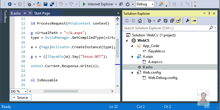

为了解决上面的问题,Insus.NET创建一个接口()

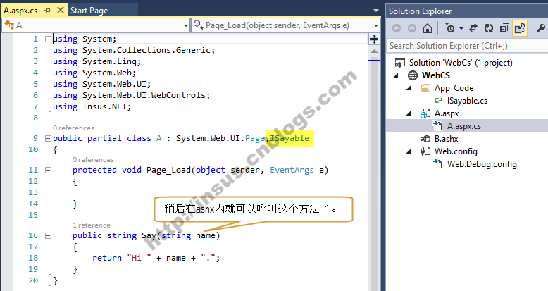

在站点中,创建一个aspx,名称暂叫A.aspx。在a.aspx没有写任何代码,但在a.aspx.cs内,需要实作刚才写好的接口:

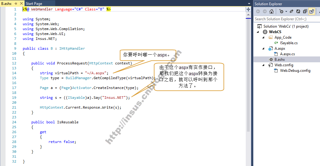

现在我们写一个Handler:名称叫B.ashx:
试运行看看:

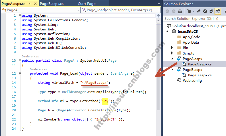

在开发asp.net的网站,很多时候想PageA.aspx.cs中想呼叫PageB.aspx.cs内的方法,或是反过来,PageB.aspx.cs中想去呼叫PageA.aspx.cs内的方法。
一般情况之下,是不能实例化后呼叫的。如参考此方法,可以迎刃而解。
举个例子说明:

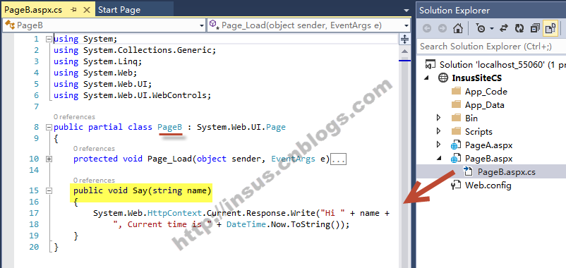

在PageB.aspx.cs定义一个Say方法:
然后PageA.aspx.cs去呼叫PageB.aspx.cs内的Say方法:

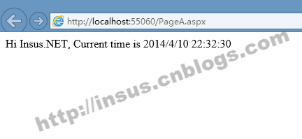

网页执行结果:
既然用到了反射Reflection,那也可以省去了接口。
