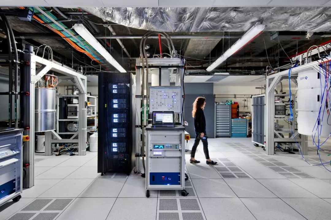

在量子计算的可行性被质疑长达几十年后,全世界范围内忽然掀起了对于量子计算的追逐狂潮。两年前,IBM 向公众开放了一台只有 5 个量子比特的迷你量子计算机,被人们(有些尴尬地)称为 IBM 的 Q 体验。对于研究者来说,那更像一台玩具而不是能够真正进行高强度数据运算的机器。不过,全世界依然有超过七万用户注册并体验了这一服务。截止目前,其量子比特数已经翻了两番。 IBM 和英特尔公司分别宣称他们建造了具有 50 和 49 量子比特位的量子计算机,谷歌也正伺机而动。“量子计算的科研圈子很有活力,并且最近也确实取得了巨大的进展,”来自柏林自由大学的物理学家延斯·埃斯特(Jens Eisert)说。

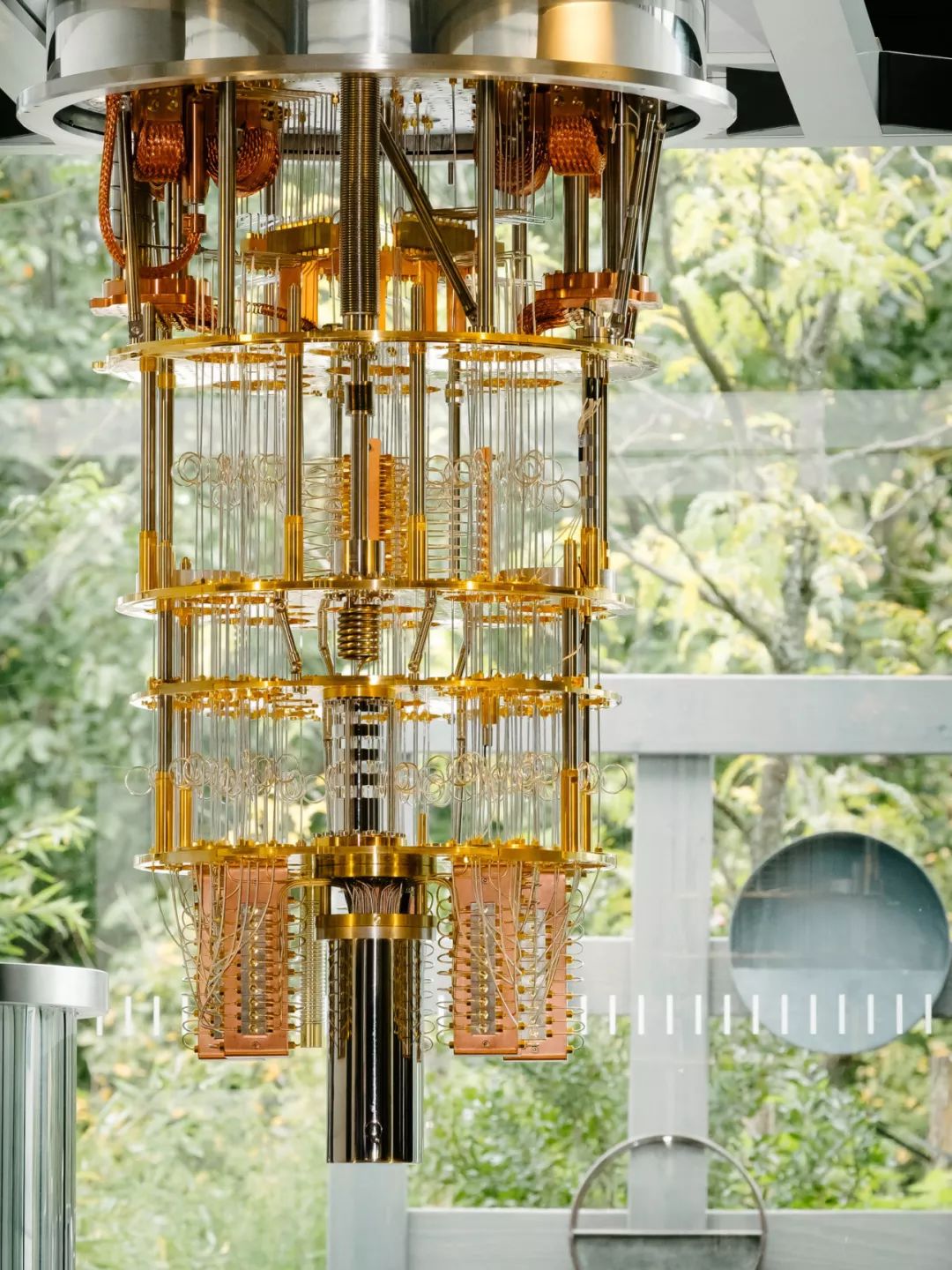

IBM 的量子计算中心, Connie Zhou for IBM

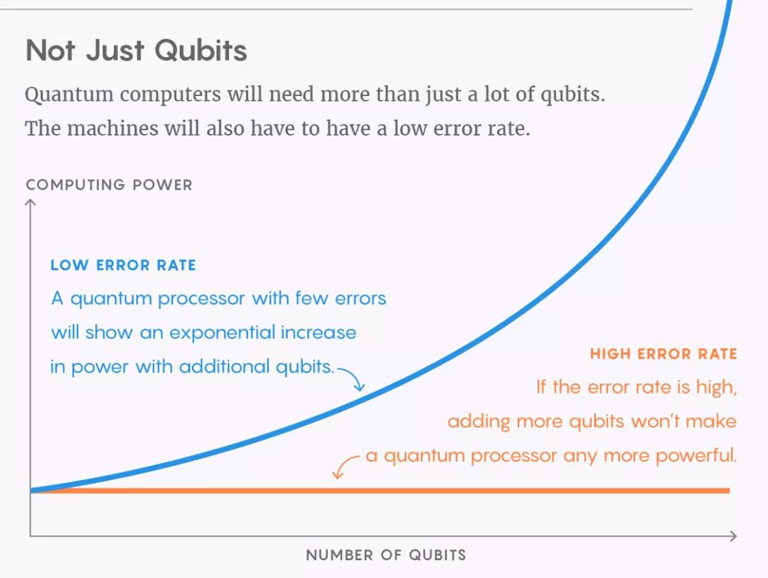

为了用许多这样的量子比特执行计算任务,它们必须持续地处在一种相互关联的叠加态下,即所谓的量子相干态这些量子比特处于纠缠之中,一个比特的变化能够影响到剩下所有的量子比特。这就暗示了基于量子比特的运算能力将远远超过传统比特。传统电子计算机的运算能力随着比特位的增加呈线性增长,而每增加一个量子比特位,则有可能使量子计算机的运算能力加倍(呈指数增长)。这也就是为什么 5 量子比特位和 50 量子比特位的量子计算机有天壤之别。

一个 50 量子比特位计算系统的中心结构   Connie Zhou for IBM

尽管有很多挑战,但是反过来讲,不过一年量子计算机就从 5 个比特位跨越到 50 个比特位的巨大进步,着实给我们带来了很多希望。但我们不能仅仅满足于这些数字,因为它们只告诉了我们事实的一部分。真正重要的不仅仅是有多少个量子比特位(这甚至不是主要因素),而是量子比特的性能好坏,以及算法是否高效。
