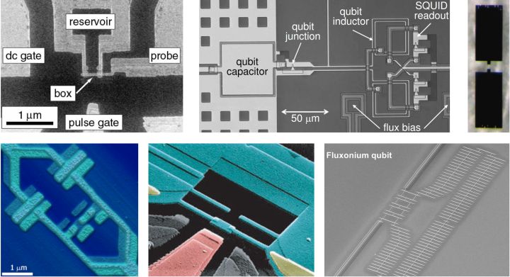

一些重要的超导人造原子:
左上:超导电荷量子比特(日本 NEC 基础研究室蔡兆申实验室)
左下:超导磁通量子比特(荷兰 Delft 理工学院 Hans Mooij 实验室)
中上:超导相位量子比特(圣芭芭拉加州大学 John Martinis 实验室)
中下:quantronium 人造原子(法国 Saclay 原子能研究所 Michel Devoret 实验室)
右上:transmon 人造原子(耶鲁大学 Robert Schoelkopf 实验室)
右下:fluxonium 人造原子(耶鲁大学 Michel Devoret 实验室)

超导量子电路最大优势在于它是一套可以在宏观尺度上对光子和“原子”进行相互控制和测量的“人造工具箱”。它的各种参数和性质不是由大自然设定,而是可以通过设计在很大范围内进行调整,让科学家可以通过工程方法解决各种实验问题。这使得它相比天然原子
  1. :通过器件设计可以增大“原子”-光子相互作用强度,实现纳秒速度的量子逻辑门。
  2. 实验手段简化:超导量子电路需要在 20 mK(绝对零度之上0.02摄氏度)以下的极低温工作,这用目前已经商品化的稀释制冷机 (dilution refrigerator) 很容易实现,无需各种复杂的激光冷却和囚禁装置。
  3. 作为固体器件,很容易通过现代微纳加工进行大规模集成
但是超导量子电路也有不少缺点。人造原子终究没有天然原子干净完美,超导量子电路在量子相干时间、逻辑门准确度、频率稳定性等方面一直都不如离子阱。但科学家们一直在不断通过新的器件设计来试图解决这些问题——超导人造原子的相干性在十几年内已经提高了十万倍(从最初的几纳秒到现在的上百微秒)。这几年来,超导量子电路已经成为最受关注的量子计算技术,在学界和业界都很受青睐。

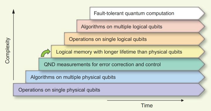

这是2013年 Michel Devoret 和 Robert Schoelkopf 发表在 Science 上的“量子计算台阶图”。下一层实验是上一层实验的基础;但这并不是一个直线升级过程——为了上一个新台阶,在它之下的所有台阶都必须不断优化。所以,我们站的越高工作量就越大,量子计算机越往后做越难。
图上的前三层大致对应量子力学的三大诡异属性——叠加、纠缠、测量。到目前,主要的量子计算实验系统(不计“拓扑量子计算”)都已经站上了前两层。但不是每种系统都站上了第三层。
迄今为止,没有一种系统完成了第四层(量子纠错)。

相信以上都看下来的童鞋已经明白,量子计算是一条越爬越陡的天梯,我们现在还只处于很初步的阶段。我们遇到的问题会越来越多、越来越难,但我们解决问题的能力也会越来越强。大型、通用、容错量子计算机什么时候做出来?任何明确答案都是不负责任的,因为它太难做、未知挑战太多、现在我们根本没法给出负责任的估计。用另一条经验判据结束这一部分:
在现阶段,所有“多少年后做出量子计算机”的承诺都是炒作。
