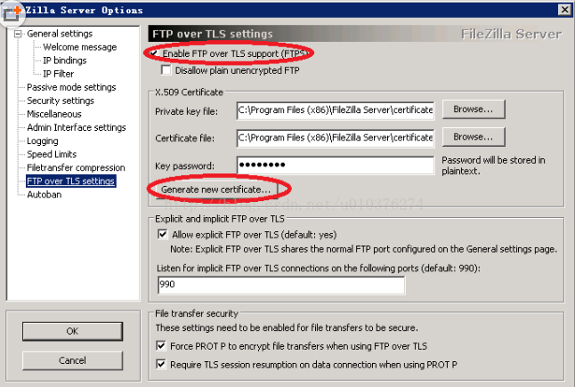

  2、打开Filezilla以后面板里红字显示"FTP over TLS is not enabled, users cannot securely"
  原因:未启用TLS模式。
  解决:1、打开Settings
FileZilla Server下载
  2、选FTP over TLS settings,勾选Enable FTP over TLS support,然后点击中间Generate new certificate...按钮
FileZilla Server
  3、空白处都可以随便填,注意Common name (Server address)那里填127.0.0.1就行了,下面给密钥和证书选一个保存的位置,然后点最下方Generate certificate
FileZilla Server
  4、然后在Key password填个密钥密码,随便填一个用不到的,最后点击左下OK,再打开Filezilla就不会有错误提示啦~~
