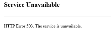

前两天遇见一个问题,部署网站之后,浏览时总是报503,找了半天才发现是用户权限问题,现在记录一下,方便以后遇到的大伙快速解决问题,以至于不会浪费太多时间:

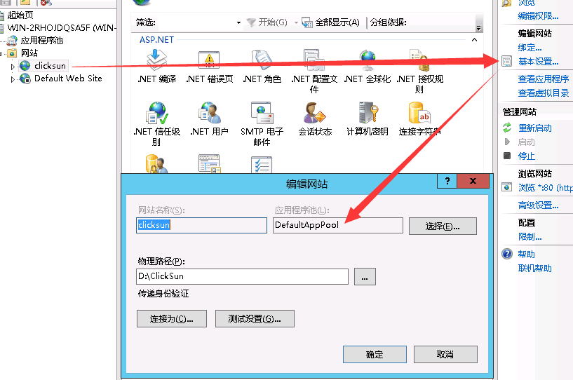

如果点晴OA服务器的IIS中有多个应用程序池,一定要确保下面操作的是点晴OA网站所绑定的应用程序池,不是应用程序池名称是clicksun就一定是点晴OA网站绑定的,点击点晴OA网站,在基本设置中,可以看到点晴OA所绑定的应用程序池名称:

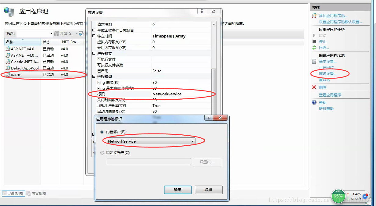

IIS中点击站点的应用程序池,选择高级设置,标识如果是ApplicationPoolIdentity,改成NetworkService试试,解决不了可再参考下面解决方法:

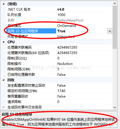

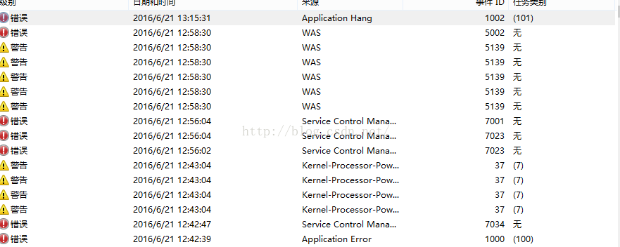

错误很简单,但是这个错误一点也不详细,到底因为什么这个东东就出现了。到网上百度了一下,都是和应用程序池的标识有关。但是经过那么一番折腾根本不是这样。最后发现创建的应用程序池的程序总是自动停止。原来这才是根源!从晚上查到,原来系统发生的错误,在系统的事件管理器中可以查看。于是乎就到系统的事件管理器查看了:
打开控制面板——系统安全——管理工具——事件管理器。
选择最近的错误信息和警告信息。看一下到底是哪里出错了。
在经过一番查找,最后发现   右击应用程序池的程序——选择高级设置——启用32位应用程序为true。
就这么一个小小的设置,硬是发布不了系统。
最后重启网站,成功。
