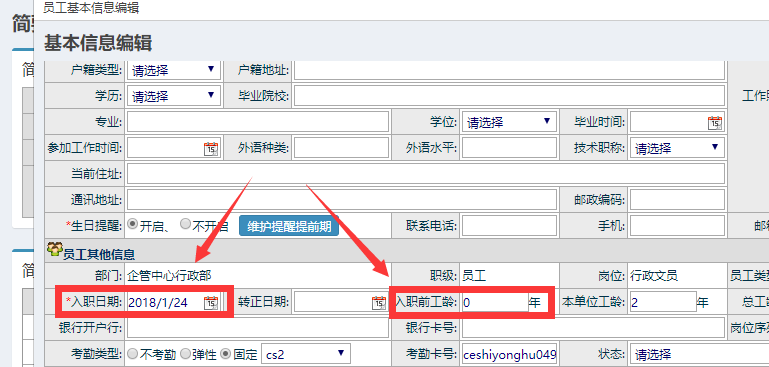

一、设置工龄:
     进入人事管理-人事信息管理,编辑员工的“入职前工龄”和“入职日期”;

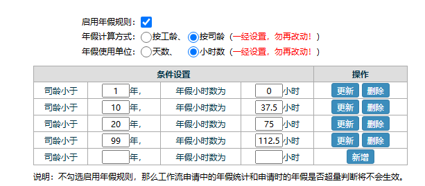

二、设置年假规则:

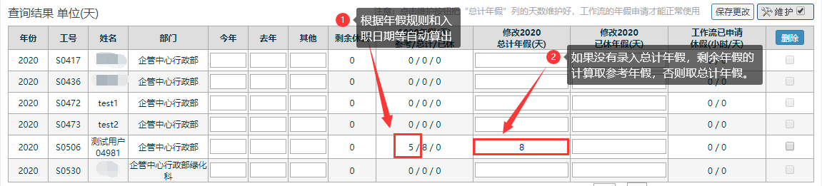

     考勤管理-年假规则设定-设置并启用年假规则;注意:选定了计算单位后不可再改动!
     此时进入休假管理,参考/总计 列会根据规则和工龄计算可申请的年假天数,“参考”为按年假规则算出的天数,“总计”一般取“参考”的天数
     设置好规则后系统自动生成可申请的年假天数;如果不使用规则,需要按照第三步手动维护所有员工的年假。

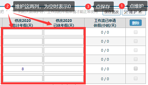

三、手动维护可申请的年假天数:
     点击维护按钮,在右侧的总计年假(天)内输入最大可申请天数,如果录入错误可右侧勾选删除记录;
     员工可申请的天数=总计年假(天)- 已休年假(天);工作流年假申请调用此数据。
常见问题:手工维护了总的年假,发现已休年假不会自动统计了,如何自动统计已休?
答:点击维护按钮,将已休年假的输入框清空,点击保存。

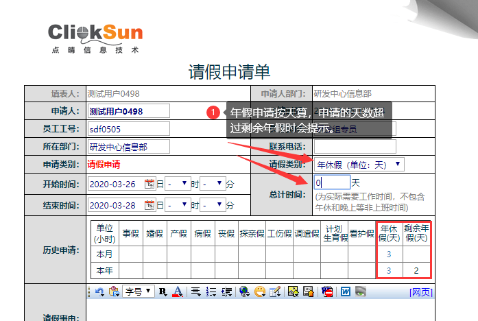

四、工作流的年假申请设置:
       前往工作流管理 - 模板管理 - 编辑请假申请单 - 重置WEB模板 保存;
       设置好后申请界面变为下图所示;
注:工作流剩余年假=总计-已休。

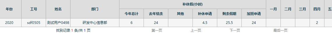

手工维护员工的总可申请补休假今年总计”、“去年结余”、“其他”,此时工作流优先使用该手工录入的数据计算, 剩余假期 = 手工录入的今年总计+去年结余+其他 - 补休申请,如果全部留空,则使用上面的第一种方法计算;

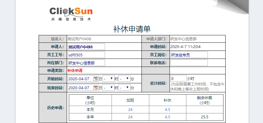

使用示例:下面手工录入今年总计”、“去年结余”,此时优先使用手工录入的数据计算,剩余假期为 6 + 24 - 4.5 = 25.5。

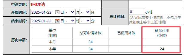

三:工作流补休申请界面显示剩余假期:
前往工作流管理 - 模板管理 - 编辑补休申请单 - 重置WEB模板 保存;

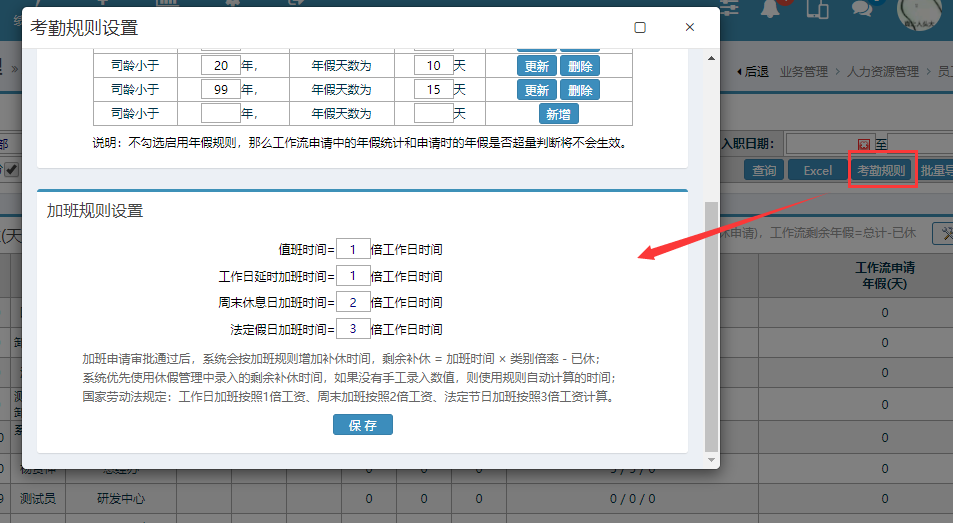

加班类别倍率可在考勤规则内设置:
如果补休申请单缺少“剩余可用”列,先勾选启用年假规则,然后维护年假规则条件,输入年限和年假天数或小时数,点击新增,回到补休申请单刷新,就会多出一列“剩余可用”了:
