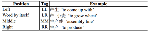

基于字标注的分词法基本思想是根据字所在词的位置,对每个字打上LL、RR、MM和LR四种标签中的一个。四种标签的具体含义如下:
类似于词性标注中的POS(part-of-speech) tags,我们称上述字标签为POC(position-of-character) tags。这样,我们将分词问题转变成对汉字进行序列标注的问题。例如:
POC tags反映了的一个事实是,分词歧义问题是由于一个汉字可以处于一个词的不同位置,而汉字的位置取决于字的上下文。

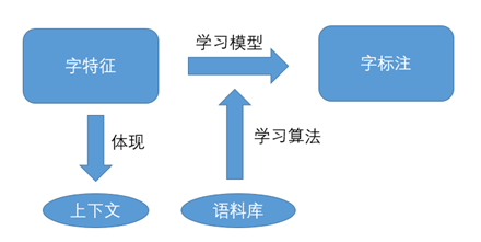

字标注本质上是训练出一个字的分类器。模型框架如图1所示。
图1 字标注训练模型框架

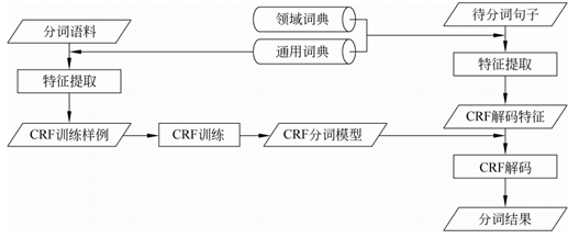

张梅山等人在《统计与字典相结合的领域自适应中文分词》提出通过在统计中文分词模型中融入词典相关特征的方法,使得统计中文分词模型和词典有机结合起来。一方面可以进一步提高中文分词的准确率,另一方面大大改善了中文分词的领域自适应性。[7]
图2 领域自适应性分词系统框架图

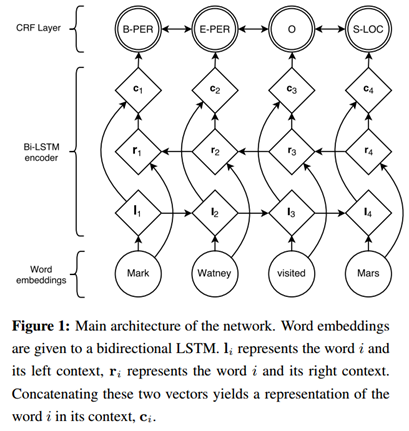

Neural Architectures for Named Entity Recognition》一文中提出了一种深度学习框架,如图3,利用该框架可以进行中文分词。具体地,首先对语料的字进行嵌入,得到字嵌入后,将字嵌入特征输入给双向LSTM,输出层输出深度学习所学习到的特征,并输入给CRF层,得到最终模型。[9]
图3 一个深度学习框架

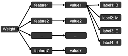

由于感知机的基本形式是二分类的,而字标注为四分类(多分类)。为了基于感知机实现多分类,将每个字的某一特征权重设计为长度为4的向量,向量的每个分量对于某一分类的权值,如图4所示。
图4 字的特征设计

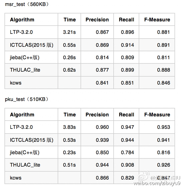

另附常见分词系统评测结果如下(图片来源见水印):
