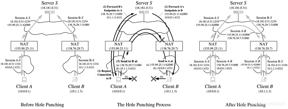

2.2.2 不同NAT设备下
  1. A使用4321端口与S连接,NAT给回话在NAT分配外网62000端口(155.99.25.11:62000)与S连接;同理B以相同的方式与S连接,分配的外网地址端口是138.76.29.7:31000。
  2. A往S注册消息包里包含里A的私有地址10.0.0.1:4321,此时S保存了A的地址;S给A临时分配了一个用于公网的地址(155.99.25.11:62000),同时用于观察外网数据包。
  3. 同理B往S注册的消息包里也包含里B的地址,NAT同样给B临时分类了一个外网地址(138.76.29.7:31000)。
  4. Client A根据以上已知信息通过打洞的方式与B连接UDP通信:
  1. Client A发送请求消息,寻求连接B;
  2. S给A回应B的外网和内网地址,通给给B发送A的外网和内网地址;
  3. A和B开始利用这些地址尝试直接发送UDP报文给彼此,不幸的是,此时A和B都无法接收对应的消息。因为A和B都是在不同的私有网络中,A和B之前都是与S通信回话,并没有与对方建立回话;即A没有为B打开一个洞,B也没有为A打开一个洞。这个过程的第一个报文需要会被拒绝同时打开对应的“洞”,随后才可以直接通信,具体如下:
  1. A给B公网地址(10.0.0.1:4321 to 138.76.29.7:31000)发送的第一个报文,实际上是在A的NAT私有网络上“打洞”来为新识别的地址(10.0.0.1:4321 138.76.29.7:31000) 建立UDP会话,并经主网地址(155.99.25.11:62000 138.76.29.7:31000)来传送。
  2. 如果A发送到B的公网地址的消息在B发送到A的第一个消息越过B自己的NAT之前到达B的NAT,那么B的NAT可能会将A的入站消息解释为非请求的传入通信量并丢弃它。
  3. 同理,B给A公网地址方法的第一个消息也会在B的NAT上“打洞”来为地址(10.1.1.3:4321, 155.99.25.11:62000)建立回话。
  4. 随后可以正常P2P通信。
