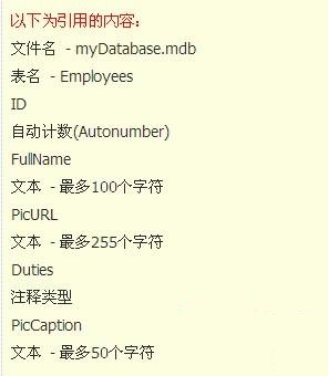

这样,你就不用为每种不同风格的网页分别来写不同的ASP页面了,这显然可以为我们节省很多时间和精力。而且,模板文件能够让你更容易的浏览页面代码,不用担心ASP和HTML的混杂搞的你头昏脑胀。你可以只用把注意力集中在HTML上,而完全不用去管ASP了。再有就是,摸板很简单,你绝对很快就能搞懂搞定。在这篇文章中,将会用到一个数据库——一个用的很广泛的雇员表。包括雇员ID,姓名,照片,以及工作摘要和照片的注脚。下面是这个Access数据库的结构:
一个很简单的数据库,是吧。当然你可以按要求来扩展它,那就是你自己的事了。我假设你已了解数据库的基本操作,这样我不用在这上面花太多的笔墨,其实这儿的代码都是很简单的,只要你知道一些基本的东西,就能把它看懂。建立了数据库之后,我们可以开始建立模板文件了。这个文件是每个页面的骨架。我没有用到表格,那样有些麻烦,而我很懒,而且,也不用加入,标签,因为那是要加在ASP页面中的。所以到最后,它的样子就是这样了:
