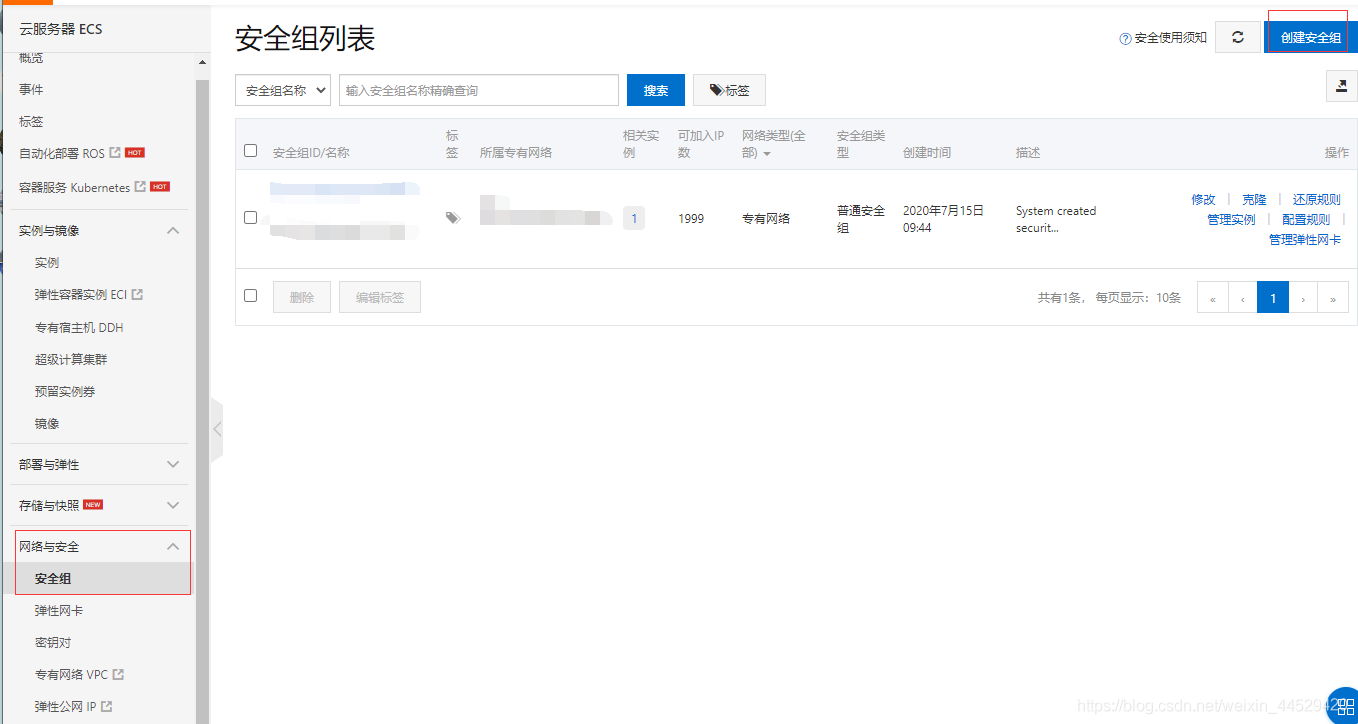

1、阿里云ESC云服务器为专有网络,默认不开启外网http和https协议的网站访问:

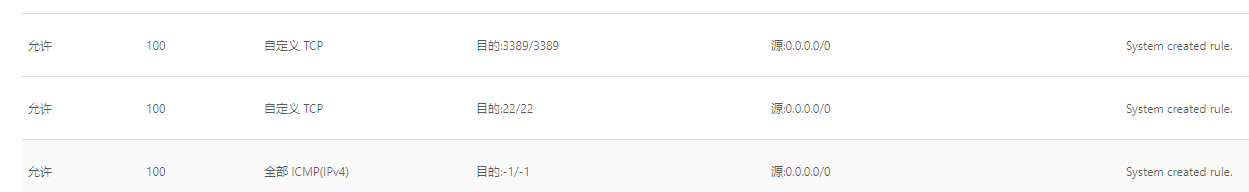

2、阿里云服务器默认是没有配置外网访问的,默认只开启了CMP协议、SSH 22端口、RDP 3389端口三个端口:

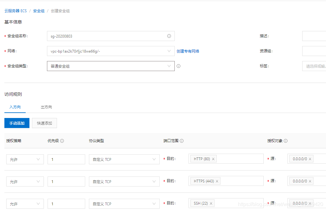

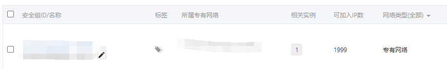

3、登录阿里云,在左侧控制台创建安全组:
添加需要开通外网访问的端口并保存:
注意,点晴MIS系统安装后默认是使用800端口,如果需要使用80端口,需要在服务器的IIS管理器中增加的点晴MIS网站的80访问端口,参考教程:
IIS对现有点晴OA系统网站更改及增加访问端口的方法[27236]
  http://8178.oa22.cn

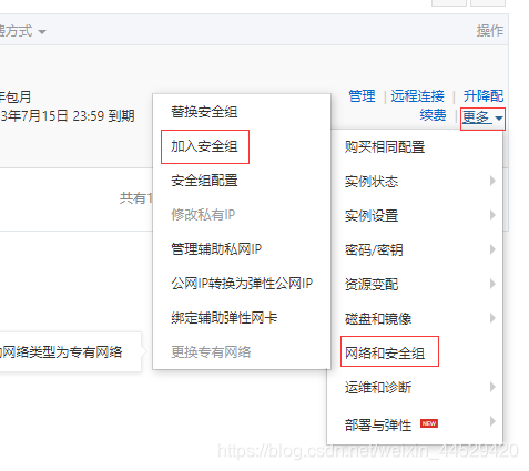

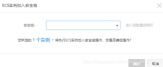

4、在服务器实例–>更多–>网络和安全组–>加入安全组,选择新建的安全组规则:

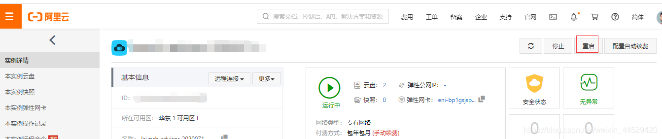

5、重启服务器:
6、在云服务器上配置防火墙入站规则,添加对应入方向端口即可。
