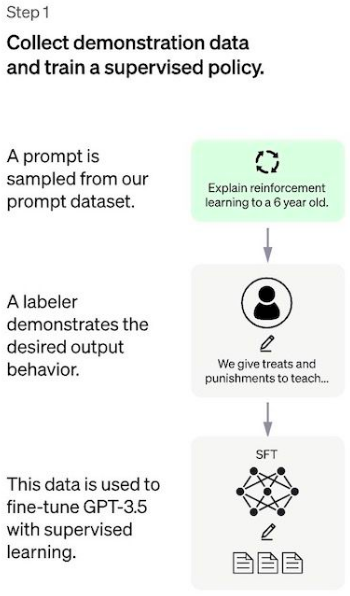

步骤 1:监督调优模型
     第一步是收集数据,以训练有监督的策略模型。
  • 数据收集:选择一个提示列表,标注人员按要求写下预期的输出。对于 ChatGPT,使用了两种不同的 prompt 来源:一些是直接使用标注人员或研究人员准备的,另一些是从 OpenAI 的 API 请求(即从 GPT-3 用户那里)获取的。虽然整个过程缓慢且昂贵,但最终得到的结果是一个相对较小、高质量的数据集(大概有 12-15k 个数据点),可用于调优预训练的语言模型。
  • 模型选择:ChatGPT 的开发人员选择了 GPT-3.5 系列中的预训练模型,而不是对原始 GPT-3 模型进行调优。使用的基线模型是最新版的 text-davinci-003(通过对程序代码调优的 GPT-3 模型)。
为了创建像 ChatGPT 这样的通用聊天机器人,开发人员是在「代码模型」而不是纯文本模型之上进行调优。
由于此步骤的数据量有限,该过程获得的 SFT 模型可能会输出仍然并非用户关注的文本,并且通常会出现不一致问题。这里的问题是监督学习步骤具有高可扩展性成本。
为了克服这个问题,使用的策略是让人工标注者对 SFT 模型的不同输出进行排序以创建 RM 模型,而不是让人工标注者创建一个更大的精选数据集。

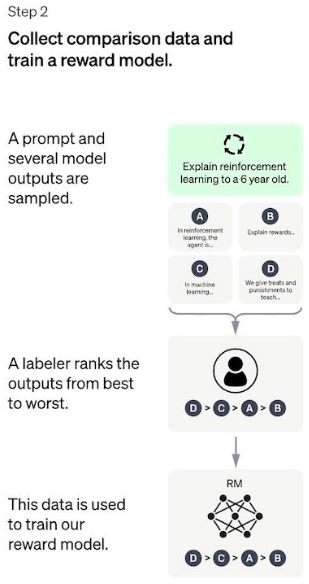

第二步:训练回报模型
这一步的目标是直接从数据中学习目标函数。该函数的目的是为 SFT 模型输出进行打分,这代表这些输出对于人类来说可取程度有多大。这强有力地反映了选定的人类标注者的具体偏好以及他们同意遵循的共同准则。最后,这个过程将从数据中得到模仿人类偏好的系统。
它的工作原理是:
  • 选择 prompt 列表,SFT 模型为每个 prompt 生成多个输出(4 到 9 之间的任意值);
  • 标注者将输出从最佳到最差排序。结果是一个新的标签数据集,该数据集的大小大约是用于 SFT 模型的精确数据集的 10 倍;
  • 此新数据用于训练 RM 模型 。该模型将 SFT 模型输出作为输入,并按优先顺序对它们进行排序。
对于标注者来说,对输出进行排序比从头开始打标要容易得多,这一过程可以更有效地扩展。在实践中,所选择的 prompt 的数量大约为 30-40k,并且包括排序输出的不同组合。

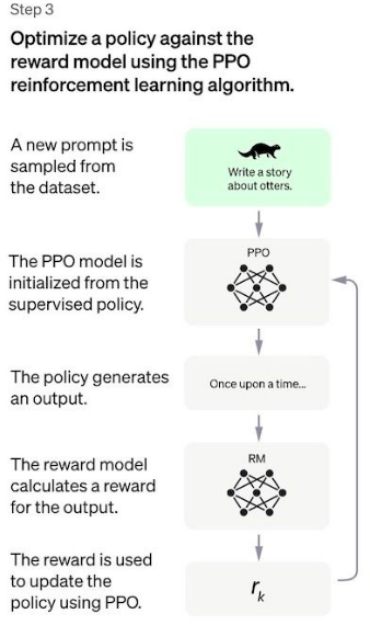

步骤 3:使用 PPO 模型微调 SFT 模型
这一步里强化学习被应用于通过优化 RM 模型来调优 SFT 模型。所使用的特定算法称为近端策略优化(PPO),而调优模型称为近段策略优化模型。
什么是 PPO?该算法的主要特点如下:
  • PPO 是一种用于在强化学习中训练 agent 的算法。它被称为「on-policy」算法,因为它直接学习和更新当前策略,而不是像 DQN 的「off-policy」算法那样从过去的经验中学习。PPO 根据 agent 所采取的行动和所获得的回报不断调整策略;
  • PPO 使用「信任区域优化」方法来训练策略,它将策略的更改范围限制在与先前策略的一定程度内以保证稳定性。这与其它策略使用梯度方法形成鲜明对比,梯度方法有时会对策略进行大规模更新,从而破坏策略的稳定性;
  • PPO 使用价值函数来估计给定状态或动作的预期回报。价值函数用于计算优势函数,它代表预期收益和当前收益之间的差异。然后使用优势函数通过比较当前策略采取的操作与先前策略将采取的操作来更新策略。这使 PPO 可以根据所采取行动的估计价值对策略进行更明智的更新。
在这一步中,PPO 模型由 SFT 模型初始化,价值函数由 RM 模型初始化。该环境是一个「bandit environment」,它会产生随机 prompt 并期望对 prompt 做出响应。对于给定的 prompt 和响应,它会产生相应的回报(由 RM 模型决定)。SFT 模型会对每个 token 添加 KL 惩罚因子,以尽量避免 RM 模型的过度优化。
