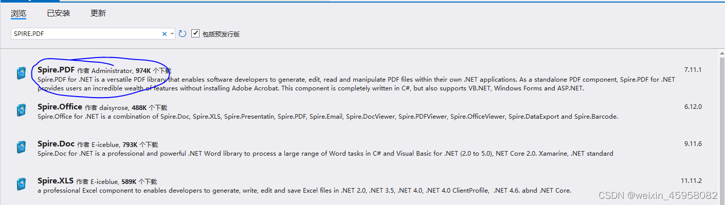

最近想利用c#打印PDF文件,在网上找了各种办法,发现最简单的就是使用第三方的动态链接库Spire.Pdf.dll了,但是这个库是收费的,在Nuget上直接安装引用打印出来的文件会有水印。如下图:
经过本人一上午的探索,发现不需要去下载人家破解的Spire.Pdf.dll文件,就可以完美解决去水印的操作,接下来请往下看!
一、如何获取免费的无水印的Spire.Pdf.dll
直接在管理Nuget包中搜索Spire.Pdf,你会发现有很多dll,下图这个不要使用,用这个会产生水印!!!

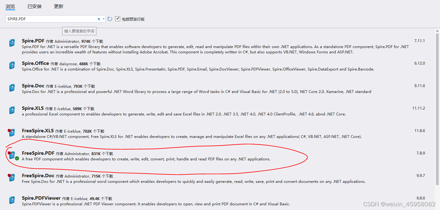

此时你继续往下查看,你会看到一个FreeSpire.Pdf,如下图,安装使用它!它是免费的!!!
下载完成后,如图:
