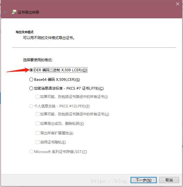

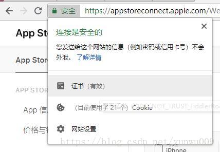

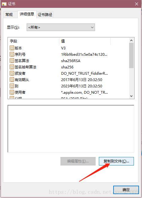

一,在程序里写入如下代码,在获取网站证书的时候最好使用谷歌浏览器,操作如下图1、图2、图3进行保存到桌面,然后复制到程序运行的根目录。
                              (图1)
                                       (图2)
                                          (图3)
