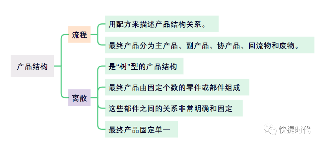

流程的产品结构一般是配方,离散的产品结构一般是BOM树。
有些流程企业为什么不用ERP或者MPS计划,是以为它生产方式和物料结构决定的,有时候根本用不着,但是离散你不用看看,这也说明了为什么很多流程行业的ERP找不到相关的资料,它搞个MES和数据采集就差不多了。不行再加个WMS。

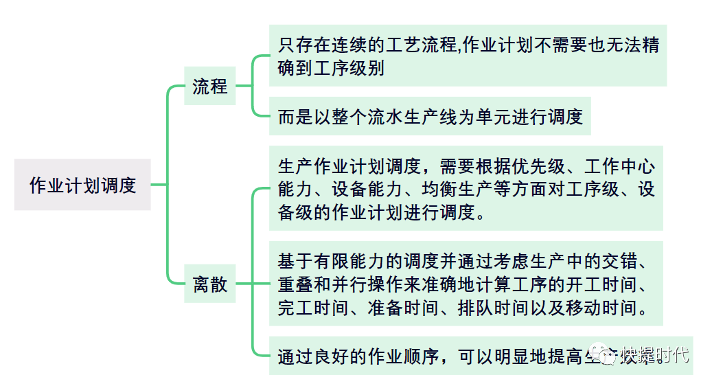

在作业计划调度上,流程行业一般都是整体计划,以流水线为单元进行调度。而离散一般是根据派工任务分配单元进行调度,可能是某个工作中心,可能是某道工序,也可能是某个设备组或者设备。这个还是很容易分辨的。
流程在于流水线的控制,说白了就是利用自控系统进行排产控制,并将作业指令下达给流水线自动化设备来完成流水作业,离散则通过分配工作单元进行派工来完成作业指令,可以看出来,执行的部分就两步:作业计划调度和作业指令下达(分配工作单元)

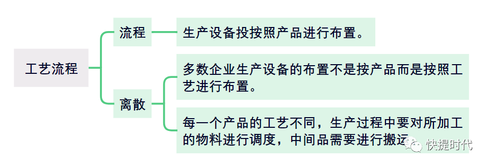

流程行业按照产品来布置,单个或多个产品或产品系列可能使用一条流水线,而离散行业按照BOM结构和工艺路线进行工序布置,每个产品的物料结构不同,工艺路线也不一样,所以在生产过程中可能需要对物料进行调度以分配到不同的产品上,中间件则需要进行搬运操作,同样还是分配到不同的产品加工上。
流程行业所有原料成批放在流水线前端,经过排队和等待后和流水线初次准备后,分批投入流水线,配料直接放在需用的工序旁边,即拿即用。而离散大家都很熟悉,领料或者自动领料,对应的是自动发料,存储地也就是库存所在地,一般是仓库,所以这里有时也通过WMS进行处理。

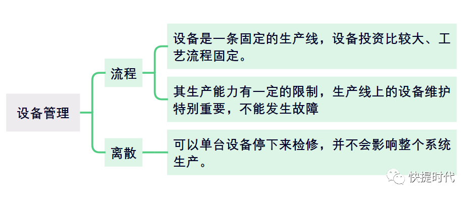

设备管理主要业务就是维护检修,还有设备固定资产等级,信息录入,流程的设备管理那就是保证产线设备正常运行,而离散的单个设备可以停下来检修维护,使用可替代的工作中心或者可替代的物料,并行工作是一个观念,适用于很多地方。很多大型企业的新项目换了一批又一批人,除了项目总负责人在,其他基本换了一截,什么概念呢:就是堆人头,人可以走,活不能停,发展的方向不会变。人生的奥义往往就出现在完全看不到希望的时候还能坚持。这样的人值得肯定,但必定是极少数,那换掉的一批又一批的人,你能说他们就不优秀吗?就没有未来吗?所以任何事情不能一概而论,也无对错之分。
