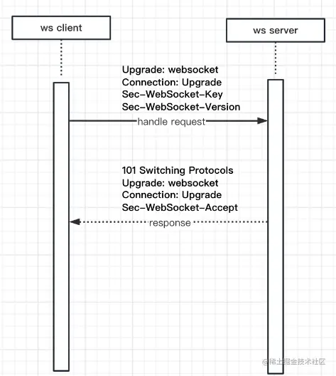

WebSocket握手过程
我们经常听到一种说法,WebSocket 基于 HTTP,实际上只有在建立握手时,数据是通过 HTTP 传输的。但是建立之后,在真正传输时候是不需要 HTTP协议。握手具体过程如图所示:
注:websocket 会保留 HTTP 握手后的 socket 连接,后续即可利用这个 socket 进行通讯,无需再关注 HTTP。
websocket 为什么采用 HTTP 握手?
WebSocket 是相对较新的协议,可能并不是所有的网络设备和服务器都支持。因此,在浏览器请求服务器进行 WebSocket 握手时,使用基于 HTTP 协议的握手方式可以避免协议兼容性问题。

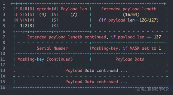

WebSocket数据帧说明
WebSocket 以帧的形式进行数据传输,帧组成包括以下几个部分:
  1. 头部(Header):包括了一些控制信息,如 FIN、RSV1、RSV2、RSV3、Opcode、MASK、Payload Length 以及 Masking Key 等字段,用于描述该帧的类型、长度以及是否经过掩码操作等信息。它有 2~14 个字节不等,其中前 2 个字节是必需的。
  2. 掩码(Masking Key):用于对载荷(Payload)进行加密解密操作,它的长度固定为 4 个字节,如果 MASK 标志被设置为 1,则该字段必须存在。
  3. 载荷(Payload):包含了应用层发送的数据,具体内容由 Opcode 字段指定的数据类型决定。如果有 MASK 标志,则需要对其进行解码。
各字段含义如表格所示:
字段含义长度
FIN是否为最后一帧1 bit
RSV预留位,方便后续拓展协议3 bit
opcode解释 payload data 的用途4 bit
MASK定义“payload data”是否被添加掩码1 bit
payload data length数据长度7 bit 7+16 bit 7+64 bit
Serial Number序列号16bit
Masking-key掩码32bit
payload data传输数据payload data length
把数据帧组成搞清楚,可以说 websocket 你就了解了一大半,协议实现里大部分操作都是对于数据帧的处理。

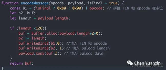

构造帧
websocket 的数据是以帧的形式传输,那么我们就需要了解如何构造帧。构造帧只是听起来很复杂,构造一个数据帧我们只需要遵守协议规则填写即可,按照WebSocket的协议标准,构造一个最短数据帧我们只需要三个字节就能完成,构成如表格所示下:
字节编号填入内容
1FIN、RSV、opcode
2MASK、payload data length
3payload data
代码实现:
注:本质就是做一些字节拼接操作,把对应的标识放到对应的位置即可。

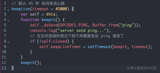

心跳机制
在连接过中,防止连接因长时间无数据传输而被提前关闭,WebSocket 还引入了心跳机制,原理可以概括为:定期发送心跳包,以确认客户端与服务器的连接状态,并避免连接因长时间空闲而被中断。 代码实现如下:

 * 编码数据
 * @param opcode 操作码
 * @param payload   数据
 * @returns {*}
var encodeMessage = function (opcode, payload, isFinal = true) {
    var buf;
    var b1 = (isFinal ? 0x80 : 0x00) | opcode;
    var b2;
    var length = payload.length;
    if (length < 126) {
        buf = Buffer.alloc(payload.length + 2 + 0);
        b2 |= length;
        //buffer ,offset
        buf.writeUInt8(b1, 0); //读前8bit
        buf.writeUInt8(b2, 1); //读8―15bit
        payload.copy(buf, 2); //复制数据,从2(第三)字节开始
    } else if (length < 1 << 16) {
        buf = Buffer.alloc(payload.length + 2 + 2);
        b2 |= 126;
        buf.writeUInt16BE(length, 2);
        payload.copy(buf, 4);
    } else {
        buf = Buffer.alloc(payload.length + 2 + 8);
        b2 |= 127;
        buf.writeUInt32BE(0, 2);
        buf.writeUInt32BE(length, 6);
        payload.copy(buf, 10);
    return buf;

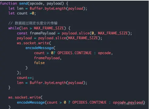

 发送数据函数
    send(obj) {
        var opcode;
        var payload;
        // 如果是二进制
        if (Buffer.isBuffer(obj)) {
            opcode = OPCODES.BINARY;
            payload = obj;
        } else if (typeof obj) {
            // 承载的文本内容
            opcode = OPCODES.TEXT;
            //创造一个utf8的编码,可以被编码为字符串
            payload = Buffer.from(obj, "utf8");
        } else {
            throw new Error("cannot send object.Must be string of Buffer");
        this._doSend(opcode, payload);
    // 默认 45 秒 保持发送心跳
    keepLive(timeout = 45000) {
        var self = this;
        function keepit() {
            self._doSend(OPCODES.PING, Buffer.from("ping"));
            console.log("server send ping...");
            // 在关闭连接的情况下就不再需要发送 ping 请求了
            if (!self.closed) {
                self.keepLiveTimer = setTimeout(keepit, timeout);
        keepit();

    _doSend(opcode, payload) {
        var len = Buffer.byteLength(payload);
        // 分片的距离逻辑
        var count = 0;
        while (len > MAX_FRAME_SIZE) {
            var framePayload = payload.slice(0, MAX_FRAME_SIZE);
            payload = payload.slice(MAX_FRAME_SIZE);
            this.socket.write(
                encodeMessage(
                    count > 0 ? OPCODES.CONTINUE : opcode,
                    framePayload,
                    false
            ); //编码后直接通过socket发送
            count++;
        this.socket.write(
            encodeMessage(count > 0 ? OPCODES.CONTINUE : opcode, payload)
module.exports = WebSocket;

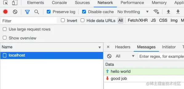

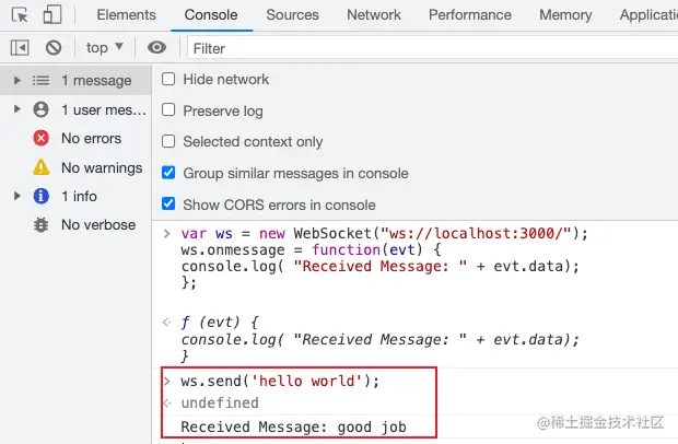

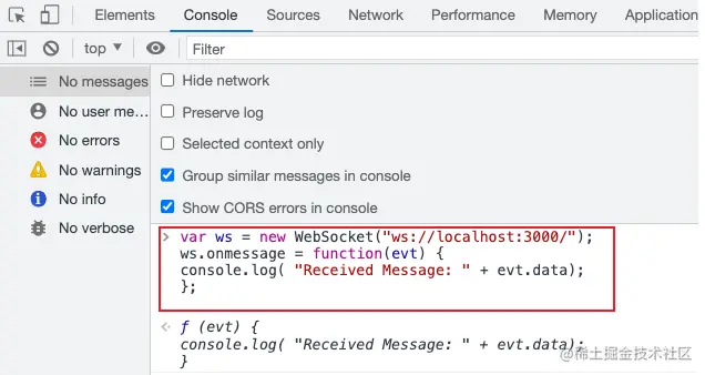

运行测试代码,打开浏览器访问:http://localhost:3000/,在控制台输入:
var http = require('http');
var WebSocket = require('./websocket');
// HTTP服务器部分
var server = http.createServer(function(req, res) {
  res.end('websocket test\r\n');
console.log('starting...');
// Upgrade请求处理
server.on('upgrade', callback);
function callback(req, socket, upgradeHead) {
  var ws = new WebSocket(req, socket, upgradeHead);
  // ws.keepLive(); // 保持心跳连接,否则一般经过一定的时间没有数据交互,浏览器端会主动关闭 ws 链接
  ws.on('data', function(opcode, payload) {
    console.log('receive data:', opcode, payload.length);
    ws.send('good job');
  ws.on('close', function(code, reason) {
    console.log('close:', code, reason);
server.listen(3000);
建立连接后发送消息:
ws.send('hello world');
成功发送并收到回复!
