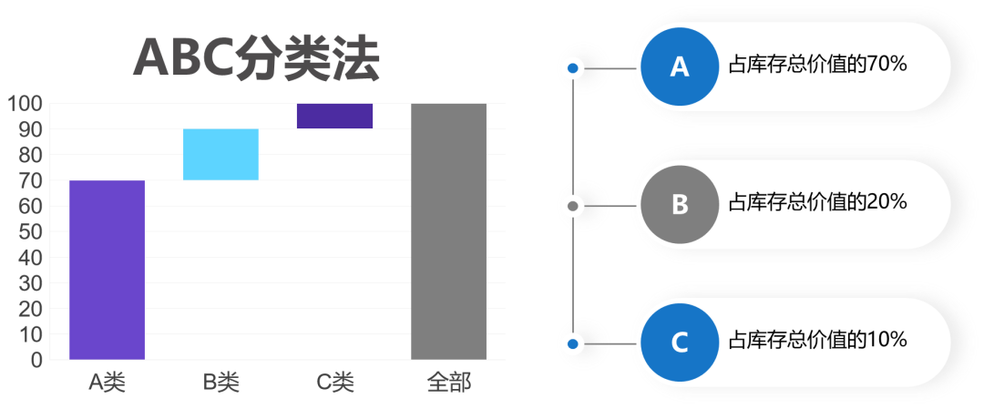

盘点小组可以根据人力资源的情况,灵活地制定盘点计划。循环盘点是以ABC库存分类法为原则,对三种物料采用不同的盘点频率,比如A类物料每隔15天,B类物料每隔45天,C类物料每隔90天盘点一次。

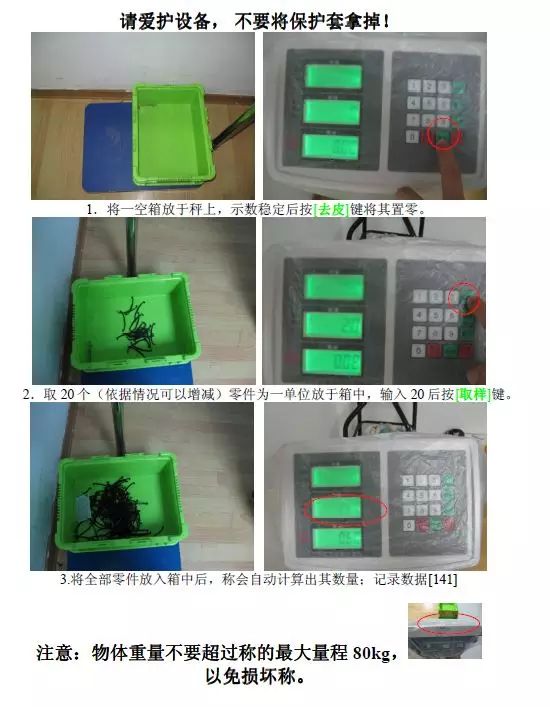

由于定期盘点一年只做一、二次,对于大多数人来说,盘点都是很少会使用到的技能,时间久了,难免会忘记如何使用盘点工具,特别是秤。
新员工没有经历过工厂盘点,缺乏相关经验,是非常容易犯错的。一个低级的错误就可能导致盘点结果谬之千里。为了避免潜在的风险,每次在进行定期盘点前,我们都必须组织所有盘点人员参加培训,考试合格者才可以参与盘点活动。
盘点培训内容——如何使用秤,去皮是关键!

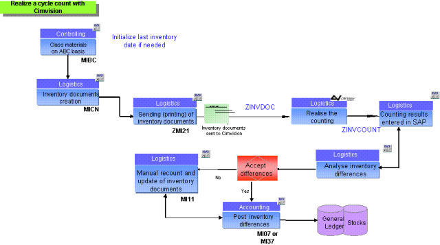

循环盘点的流程就比较简单。以下图为例,根据ABC分类法,在SAP系统中创建盘点文件,在盘点结束以后把统计结果输入系统。接下来就是分析差异,制定改善行动计划,最后调整系统数据。循环盘点小组根据实际的工作量和人力资源情况,可以灵活地安排盘点计划,每天对库存进行盘点。
