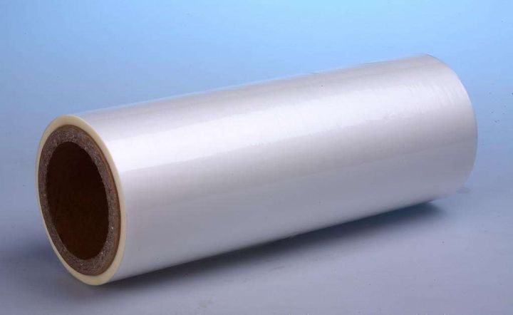

增透膜/减反射膜
减反射膜又称增透膜,它的主要功能是减少或消除透镜、棱镜、平面镜等学表面的反射光,从而增加这些元件的透光量,减少或消除系统的杂散光。
减反射膜是以光的波动性和干涉现象为基础的。二个振幅相同,波长相同的光波叠加,那么光波的振幅增强;如果二个光波原由相同,波程相差,如果这二个光波叠加,那么互相抵消了。减反射膜就是利用了这个原理,在镜片的表面镀上减反射膜(AR-coating),使得膜层前后表面产生的反射光互相干扰,从而抵消了反射光,达到减反射的效果。最简单的增透膜是单层膜。一般情况下,采用单层增透膜很难达到理想的增透效果,为了在单波长实现零反射,或在较宽的光谱区达到好的增透效果,往往采用双层、三层甚至更多层数的减反射膜。

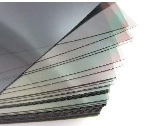

偏光片
偏光片(PolarizingFilm)的全称应该是偏振光片。液晶显示器的成像必须依靠偏振光。偏光片的主要作用就是使不具偏极性的自然光变成产生偏极化,转变成偏极光,加上液晶分子扭转特性,达到控制光线的通过与否,从而提高透光率和视角范围,形成防眩等功能。
偏光片可广泛应用于现代的液晶显示产品:液晶电视、笔记本电脑、手机、PDA、电子词典、MP3、仪器仪表、投影仪等,也可用于时尚偏光眼镜。其中,LCD的应用是拉动偏光片产业发展的主要力量。

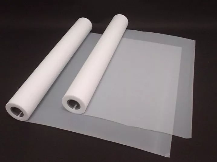

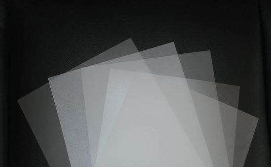

扩散膜
扩散膜为TFT-LCD背光模块中之关键零组件能够为液晶显示器提供一个均匀的面光源一般传统的扩散膜主要是在扩散膜基材中,加入一颗颗的化学颗粒作为散射粒子而现有之扩散板其微粒子分散在树脂层间所以光线在经过扩散层时会不断于2个折射率相异的介质中穿过故光线就会发生许多折射、反射与散射的现象如此便造成了光学扩散的效果。
