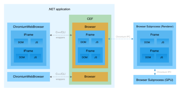

在 CefSharp 中,Chromium 引擎直接在您的 .NET 进程中初始化[4]。初始化和关闭都必须在主应用程序线程(通常是 UI 线程)中执行。在不同的线程中调用它们通常会导致冻结。
此外,每个进程可以执行一次初始化和关闭。这个限制来自 CEF 本身,在执行关闭后尝试重新初始化 CefSharp 将导致错误。
CefSharp architecture

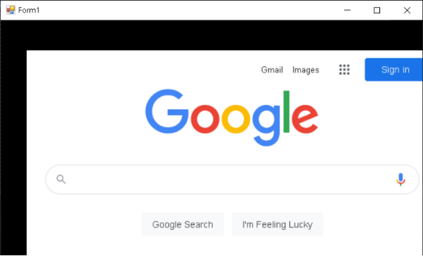

在 CefSharp 中,浏览器子进程的默认 DPI 感知[16]是 Per-Monitor。因此,桌面应用程序应具备DPI 感知功能[17],才能在高 DPI 显示器(DPI 比例设置大于 100% 的显示器)上正确运行。在其他情况下,浏览器内容可能无法正确呈现,例如:

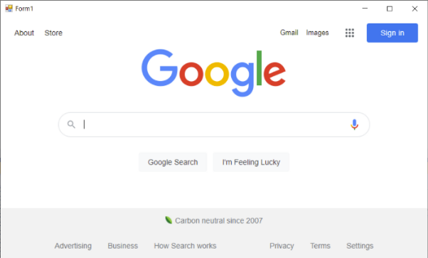

DotNetBrowser 以不同的方式支持高 DPI。在初始化过程中,它会检查当前进程的 DPI 感知,并为相应的 Chromium 引擎设置匹配的 DPI 感知。因此,无需让您的应用程序显式识别 DPI 以避免在高 DPI 显示上呈现伪影。
