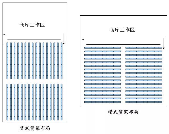

仓库货架布局,百科给出的定义是:指在一定区域或库区内,对仓库的数量、规模、地理位置和仓库设施道路等各要素进行科学规划和整体设计。那么,仓库货架布局及仓库布局方式有哪些?在我们生活中谈起仓库货架布局,常见的无非就是两种:横式和竖式。横式竖式主要针对仓库工作面和进入方向而言,如下图所示:

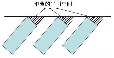

  从上图可以看出,无论横式还是竖式货架布局,货架长度方向均是垂直于主干道方向的。我们所常见的仓库布局大致都是这样,为什么会有这样的千遍一律? 首先,我们来分析电商仓库的设计,它的思路来源于传统仓库的设计。对于传统仓库来说,只要你仓库不是圆的,那么货架或垛位垂直或平行于墙壁方向是最能充分利用空间的。而当你的货架或垛位和墙壁之间有夹角时,势必会造成平面空间的浪费,如下图:

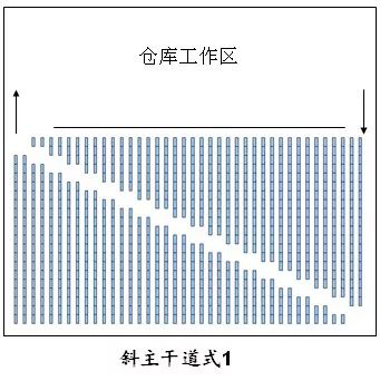

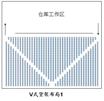

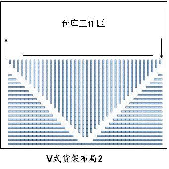

  现在,推荐一下那篇文章提到的两个仓库布局方式如下:

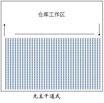

  这两种布局方式,相比于下面这种,经那篇外国文章的作者测试,V式货架布局1提高效率11%多,V式货架布局2提高效率23%多。
  那么,效率的提高和效率提升值的差异是如何产生的?也希望有数学学得好的朋友能从函数理论方面予以解释。

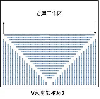

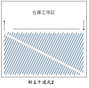

  对应于那篇文章的两个图,笔者又考虑了一下这么几种情况,如下面几个图:
  仓库布局,乃至货品SKU分布规则,订单的商品分布等细节都会对拣货效率产生影响。另外,对于每一种仓库货架布局设置最优的拣货路线也是一个困难,需要商家认真思考,选取最适合自己的仓库货架布局。
