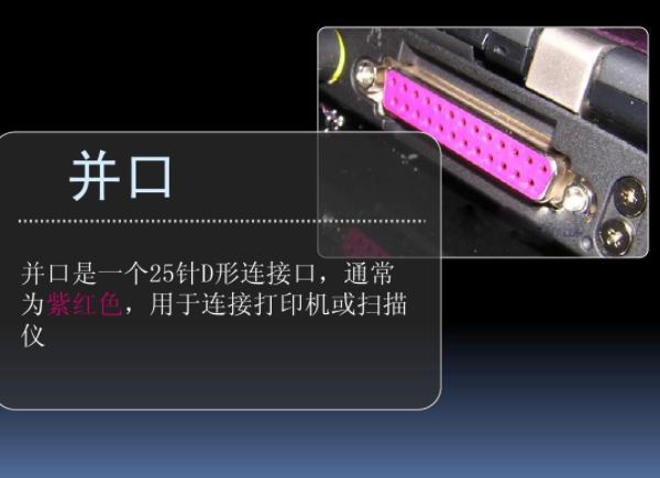

并行接口 (并口)
并行接口又简称为"并口",是一种增强了的双向并行传输接口。
优点:传输速度快,因为可以多位数据一起传输,所以传输速度很快。
缺点:传输距离短,因为多位数据一起传输时,随着距离的增加,干扰也会增加,导致数据容易出错

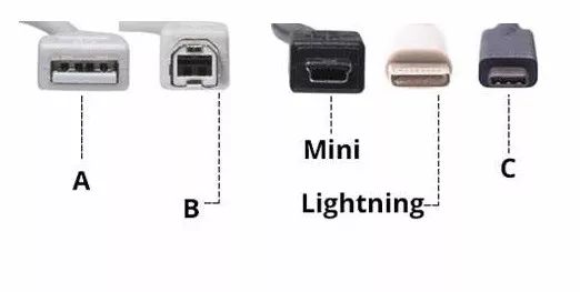

USB接口
USB是英文Universal Serial Bus的缩写,中文名为通用串行总线。
它是一种快速的,双向的,同步传输的,廉价的,可以进行热拔插的串行接口。
USB接口使用方便,可以连接多个不同的设备,而过去的串口和并口只能接一个设备。
全速USB接口的最高传输率可达12Mb/s,比串口快了整整100倍,而执行USB2.0标准的高速USB接口速率更是达到了480Mb/s,最新的USB3.1支持高达10Gb/s的传输速率。
使用USB为条码打印机应用带来的变化则是速度的大幅度提升,USB接口提供了12Mbps的连接速度,相比并口速度进步达到10倍以上, 在这个速度之下打印文件传输时间大大缩减。USB 2.0标准进一步将接口速度进步到480Mbps,是普通USB速度的20倍,更大幅度降低了打印文件的传输时间。
当然USB接口还分为A,B型,如HONEYWELL intermec PD43就分别支持USB A,B型两类接口。Type-A接口就是我们平常用的最多的标准USB接口,其他形状的接口都是它的衍生接口。

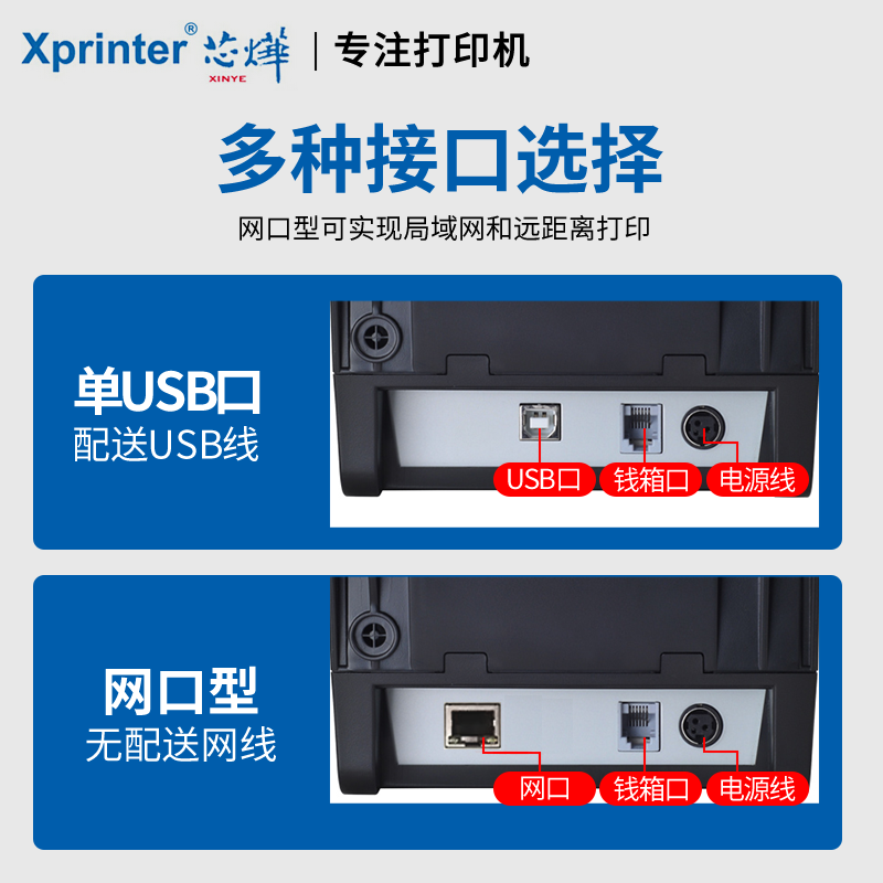

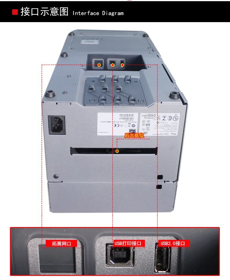

网口
网口即RJ45网络端口,打印机支持网络打印,即只要接入局域网,设置好它的IP,共享、网络协议等,再设置好同一网络下需要连接打印的电脑(具体步骤这里就不展开了),就可以通过网络传输,直接打印出电脑传送的数据了。
网口打印最大的好处是支持多个计算机共享同一台打印机,打印速度快,特别是在打印一些数据量大、包含复杂、高精度图片的文档时,其优势尤为明显。像TOSHIBA B_462TS\Intermec PD42这些机型都带有网口接口。

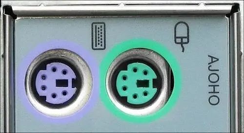

PS/2接口
PS/2是在较早电脑上常见的接口之一,用于鼠标、键盘等设备,该连接器在封装上更小巧,仍然用双向串行通讯协议并且提供有可选择的第三套键盘扫描码集,同时支持17个主机到键盘的命令。
现在,市面上的键盘都和PS/2及USB键盘兼容,只是功能不同。
PS/2的优点是不占用系统资源,缺点是其接口设备不支持热插拔,强行带电插拔有可能烧毁主板。
