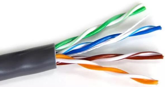

五类线(Cat 5)就是现在市面上最常见的标准网线。

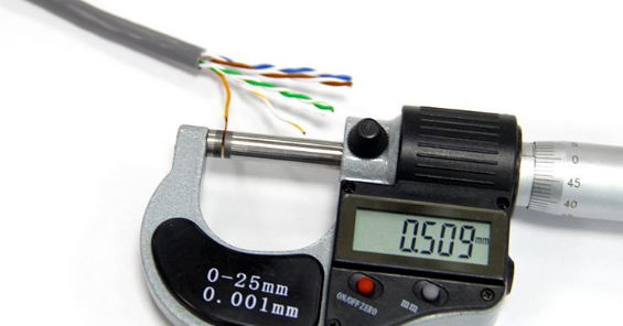

但是不同厂家生产的质量相差很大,尤其在国内这种以价格为导向的大环境下,很多厂商为了降低成本,将铜线用铜包铁、铜包钢替代。
导致网线传输距离下降,甚至发生网络不稳定、丢包等现象,而设备厂商往往会背黑锅,也真是冤。
所以如果要使PoE发挥最佳效果,一定要使用质量好的网线,不能因小失大,影响工程整体质量。

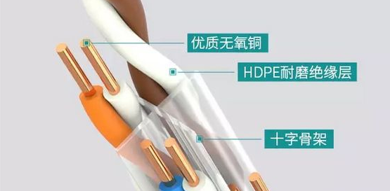

 01  超五类线(Cat 5e)
与五类双绞线相比,超五类双绞线的衰减和串扰更小,可提供更坚实的网络基础,满足大多数应用需求(尤其支持千兆位以太网1000Base-T的布线)。
给网络的安装和测试带来了便利,成为目前网络应用中较好的解决方案。
超五类线的传输特性与普通五类线的相同,但超五类布线标准规定,超五类电缆的全部4对线都能实现全双工通信。

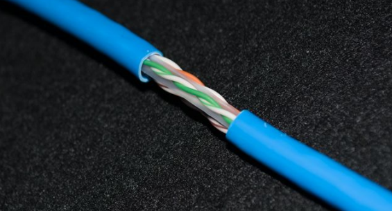

 02  六类线(Cat 6)
该类电缆的传输频率为1MHz~250MHz,六类布线系统在200MHz时综合衰减串扰比(PS-ACR)应该有较大的余量,它提供2倍于超五类的带宽。
六类布线的传输性能远远高于超五类标准,最适用于传输速率高于1Gbps的应用。
六类与超五类的一个重要的不同点在于:
改善了在串扰以及回波损耗方面的性能,对于新一代全双工的高速网络应用而言,优良的回波损耗性能是极重要的。
六类标准中取消了基本链路模型,布线标准采用星形的拓扑结构,要求的布线距离为:
永久链路的长度不能超过90米,信道长度不能超过100米。
六类线与超五类线在传输距离上没有严格的区别,即单段最大传输距离都是100米。
当然六类线在传输距离上可以适当增加,所谓的100米指的是超过后就无法满足1000M带宽等相关的技术指标,带来速度下降等问题。
