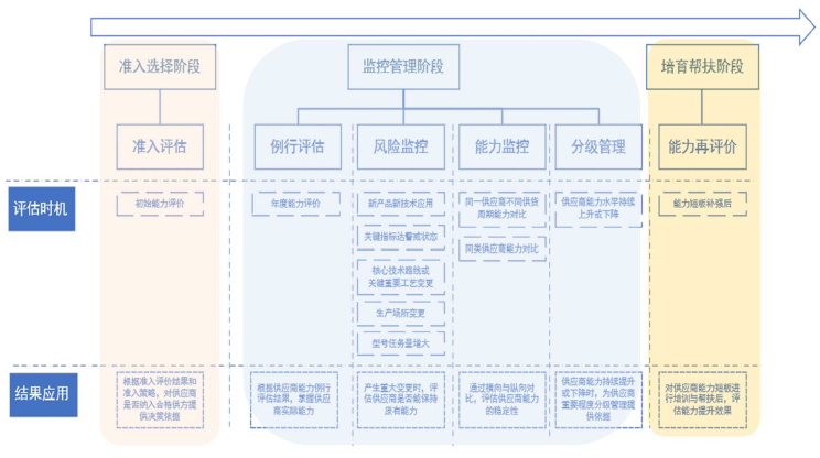

2.供应商综合能力评估模型

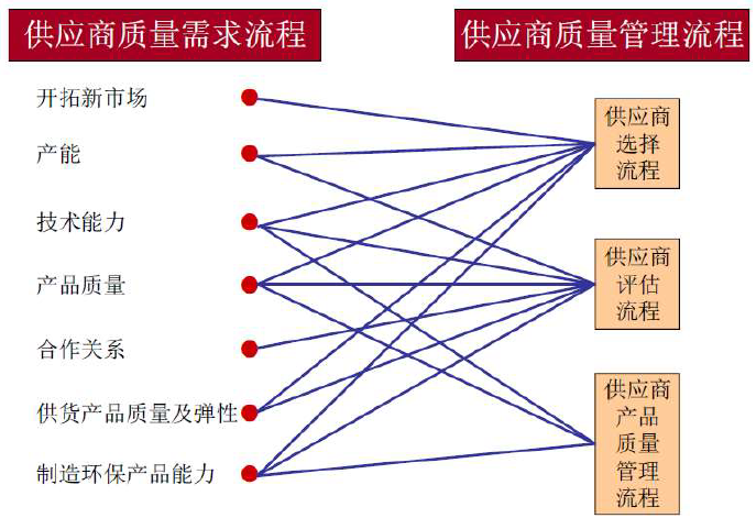

☑ 针对不同供应商分类、定位以及各个供应商所处的不同阶段的复杂现实,是否有系统性、综合性、直观反应供应商能力的评价工具对供应商的“选、控、评、育”全生命周期进行评估管理呢?
☑  对供应商的“选、控、评、育”评估时机和结果应用
☑ 首先对供应商管理流程的关键要素进行分类辨识

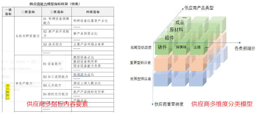

3.常用供应商综合能力指标
1.品质保障
品质是供应商考评的最重要的因素,在开始一段时间内,主要加强对产品质量的检查,定量描述。品质的好坏可以用质量合格率、平均合格率、批退率及来料免检率等来描述
