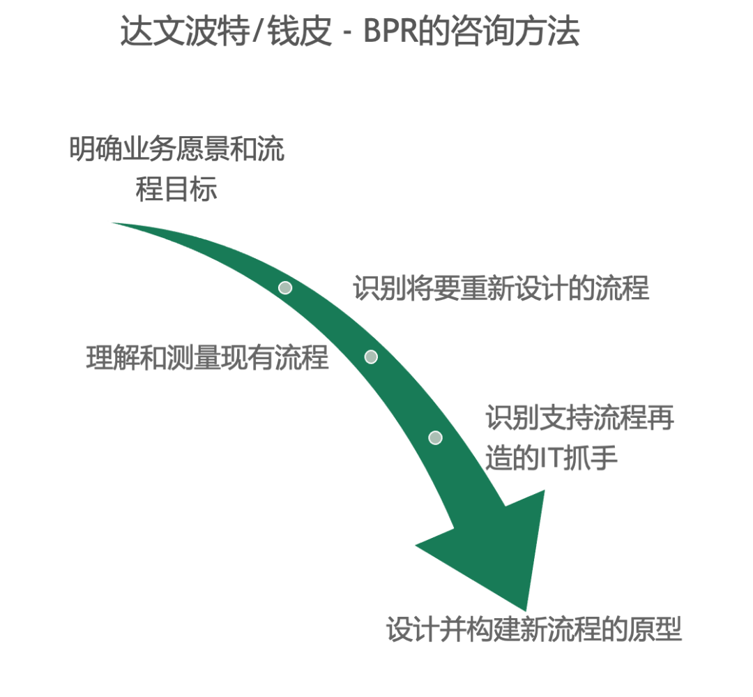

达文波特在其著作中总结了帮助企业开展BPR的方法:

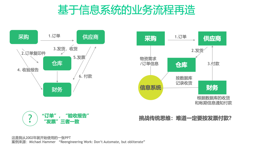

BPR是我自己进入到咨询行业后最先受到的理论教育,真正实操则是在系统实施项目中。坦白说,我操盘的实施项目中基本没有如标准BPR理论说的“砍掉中层”,不过利用信息系统的信息集成、实时处理的原理,我帮助推进过不少实质性的组织变革。例如,一家制造企业在我帮他们实施ERP之前,各个工序和车间之间信息不衔接、不透明,而且还按照各自的产量来发计件奖金,于是每个工序都超量生产,造成很多库存积压和浪费,2002年,我帮助该企业建立了物料需求计划的管理体系,集中生成和下发生产任务,有需求、才生产,工序之间互相协作,最终效果是降低了数千万元的在制品库存,还改革了车间的薪酬体系。
下图是我在二十多年前用来讲BPR的片子,引用的就是哈默著作的例子,而这个例子恰恰就是ERP系统里采购和应付帐管理最经典、标准的流程模型——三单匹配:

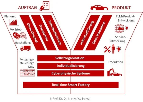

舍尔教授在80年代的专业是研究当时称为计算机集成制造(CIM)的学科,果总大学时学的“管理信息系统”主要就是这个东东。他提出了CIM的“Y模型”,即制造业信息化的“业务计划-制造执行-工业控制”的流程和系统分级(参见《走出IT规划》),在计划层上分为两个分支——订单交付和产品开发,分别对应了后来称为ERP和PLM的两个企业级系统,到执行层则汇聚到MES系统上,形成Y字型;直到今天,Y模型仍是制造业数字化的参考框架。1984年,舍尔教授以Y模型作为公司图标,创立了IDS Scheer.
1992年,在美国BPR最高峰时期,希尔教授基于CIM系统的设计理念,推出了集成的信息系统架构(The Architecture of Integrated Information Systems,简称ARIS)的方法框架以及实现这个方法框架的软件,这是工业界第一个产业化的、用一个简化的、集成的框架来描述业务流程和信息系统的各个方面的工具,因此,ARIS被认为是业务流程管理(BPM)软件的鼻祖。

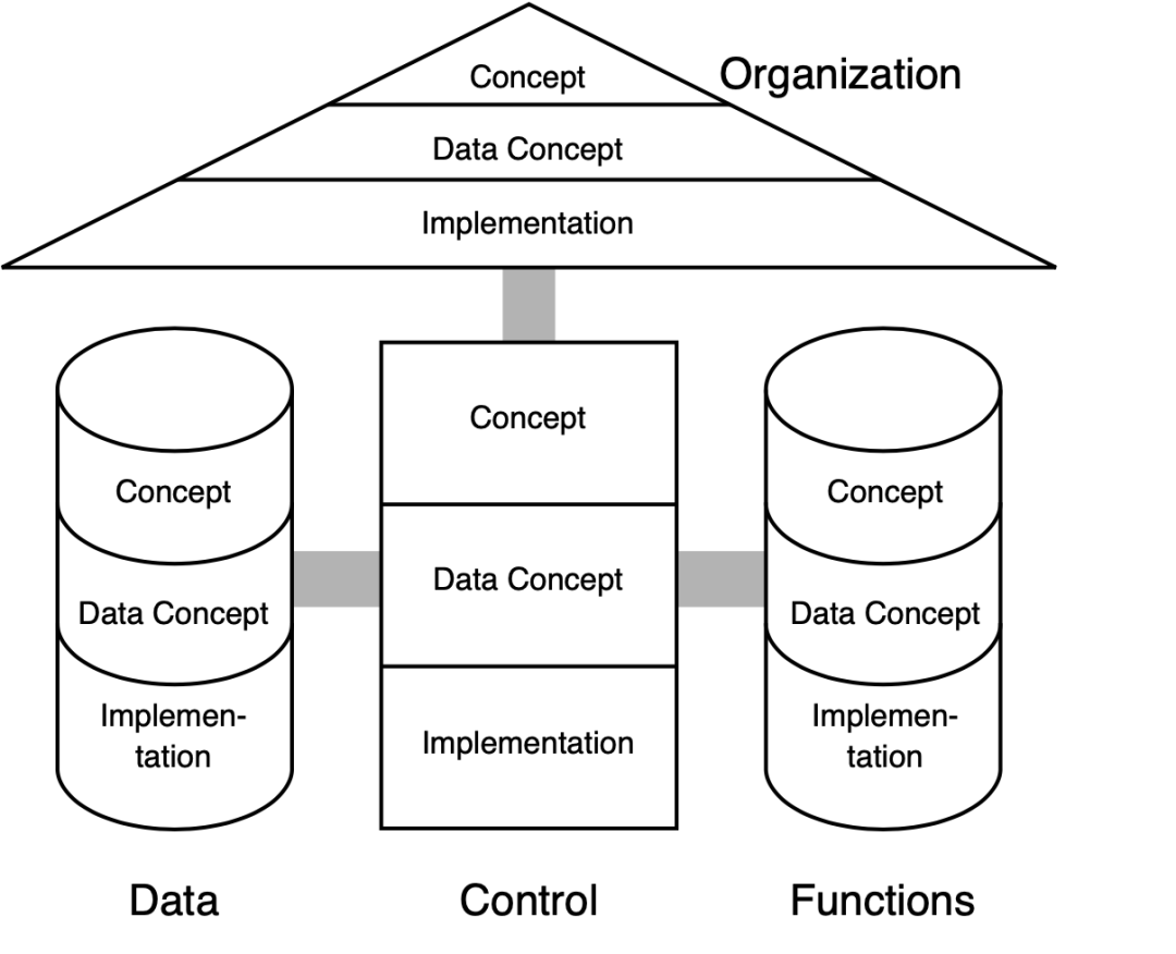

ARIS模型将业务流程抽象为四个视图角度,每个视图有三个描述层级:1、概念级,即流程图,2,数据概念级,即表结构、关系拓扑等,3,实施级,即具体的信息系统,这四个视角是:
1、组织视角:每个事件的相关组织部门和角色
2、数据视角:每个事件的内部和外部数据
3、职能视角:每个事件的具体目标和活动
4、控制视角:每个事件的判断逻辑
当把这些要素组成的事件(event)按照时间流向串联起来,就构成了“流程”,因而用ARIS方法做的流程图也称为“事件驱动流程图(EPC)”。

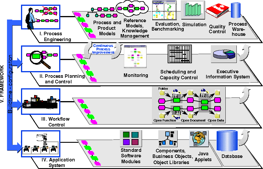

90年代后期,希尔教授提出了下图的流程管理体系,实现业务到系统的映射。它分为四层:流程设计(也称为“流程工程”、“流程建模”),流程规划/控制,工作流控制,和应用系统。这四层和上文提到的、美国流行的BPR方法体系基本匹配,不过,雄心勃勃的IDS Scheer公司试图用他们的ARIS工具套件来建立起完整的流程工程和流程管理框架:
ARIS在90年代开始跟SAP结盟,SAP作为业务事务系统定位在BPM的第三、四层,和ARIS定位于第一、二层形成了强烈互补作用,因而ARIS被认为实施SAP时,有效支持系统实施的流程建模工具,相当于SAP是咖啡,ARIS是咖啡伴侣。
