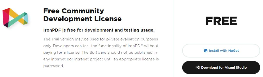

除了一些开源的项目和工具能提供HTML转图片或PDF的功能,很多商业软件公司也提供了这样的产品,IronPdf算是里面比较有代表性的一个。
和其他收费软件不同的是,IronPdf有一个对开发者免费试用的license:
