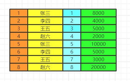

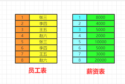

数据的关联过程
数据库中的两张表
from&join&where
用于确定我们要查询的表的范围,涉及哪些表。
选择一张表,然后用join连接
from table1 join table2 on table1.id=table2.id
选择多张表,用where做关联条件
from table1,table2 where table1.id=table2.id
我们会得到满足关联条件的两张表的数据,不加关联条件会出现笛卡尔积。

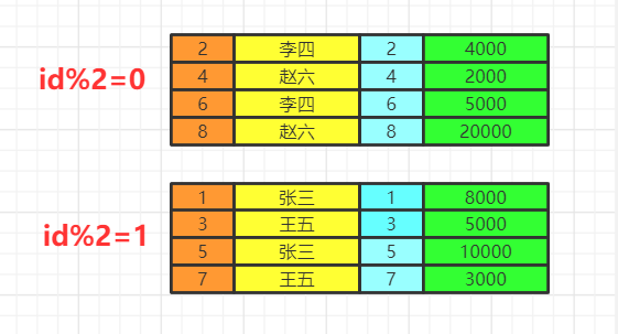

group by
按照我们的分组条件,将数据进行分组,但是不会筛选数据。
比如我们按照即id的奇偶分组

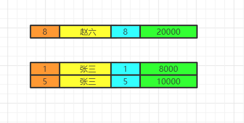

当前数据分组情况
执行having的筛选条件,可以使用聚合函数。筛选掉工资小于各组平均工资的having salary<avg(salary)

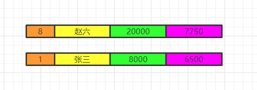

select
分组结束之后,我们再执行select语句,因为聚合函数是依赖于分组的,聚合函数会单独新增一个查询出来的字段,这里用紫色表示,这里我们两个id重复了,我们就保留一个id,重复字段名需要指向来自哪张表,否则会出现唯一性问题。最后按照用户名去重。
select employee.id,distinct name,salary, avg(salary)

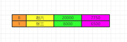

将各组having之后的数据再合并数据。

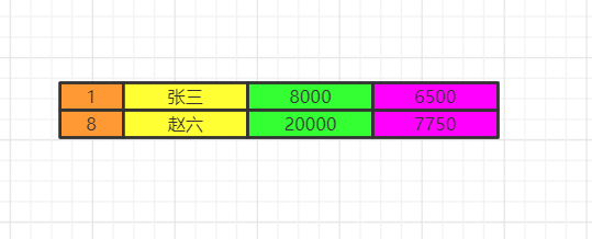

order by

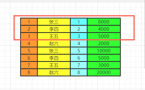

最后我们执行order by 将数据按照一定顺序排序,比如这里按照id排序。如果此时有limit那么查询到相应的我们需要的记录数时,就不继续往下查了。
limit
记住limit是最后查询的,为什么呢?假如我们要查询年级最小的三个数据,如果在排序之前就截取到3个数据。实际上查询出来的不是最小的三个数据而是前三个数据了,记住这一点。
我们如果limit 0,3窃取前三个数据再排序,实际上最少工资的是2000,3000,4000。你这里只能是4000,5000,8000了。
