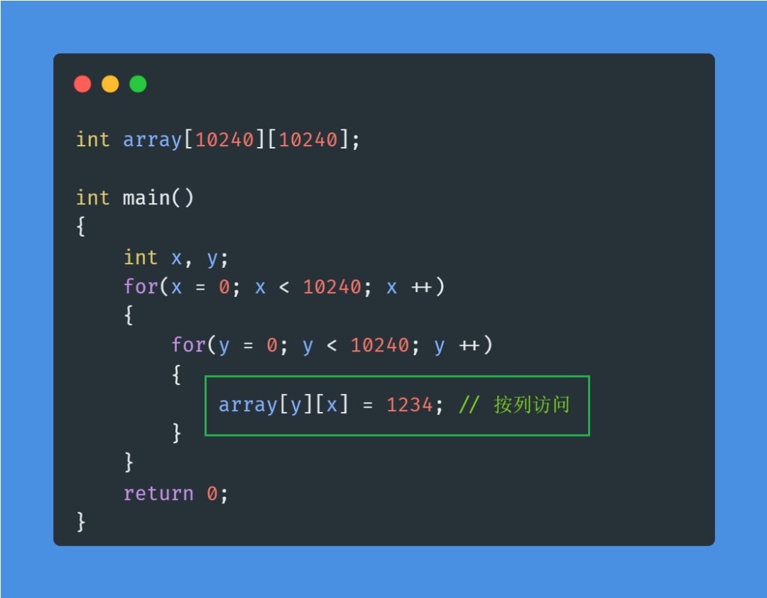

定义一个同样大小的二维数组,然后循环遍历,对数组元素赋值。
  • • array1.c 对数组按行进行访问
  • • array2.c 对数组按列进行访问

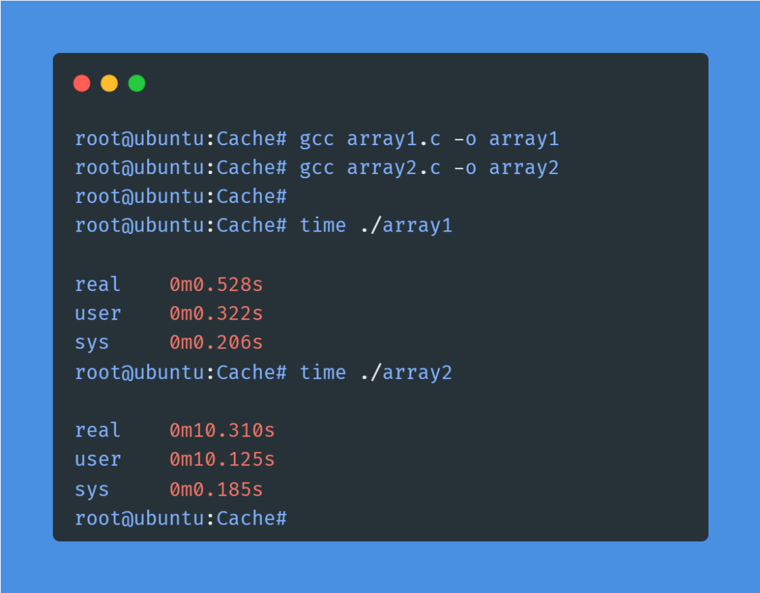

编译运行,并用time命令统计一下运行时间:
array1用时0.528秒,array2用时10.310秒。array2耗时居然是array1的将近20倍!

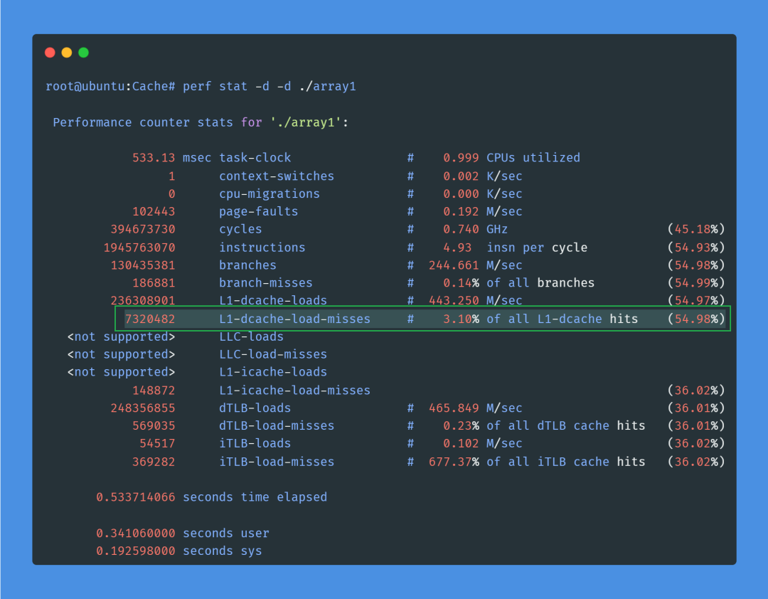

下面我们用perf来对比下这两个程序的性能指标。
用perf观测性能指标
perf是Linux提供的一个功能强大的实用性能调优工具,它可以用来观测几乎所有CPU相关的性能指标,但perf工具本身,不是本文重点,以后会有专门文章详细介绍perf的使用。
先获取array1.c的性能指标:
再看下array2.c的性能指标:
这里,我们只关注一个最重要的性能指标:L1 Data Cache的Miss率。
对比一下,array1.c的L1-dcache-load-misses率只有3.10%, 而按列访问的array2.c,则达到了惊人的93.03%!这就是两者性能差异如此巨大的真相!
