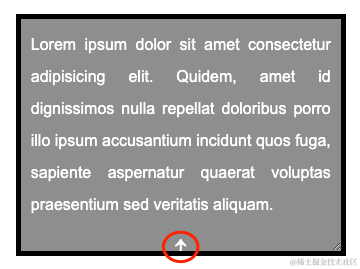

  1. CSS 能否实现,容器再某个高度下是某种表现,一旦超出某个高度,则额外展示另外一些内容
为了简化实际效果,我们看这么一张示意效果图:
可以看到,当容器高度没有超过某一个值时,没有箭头图标。反之,箭头图标出现。

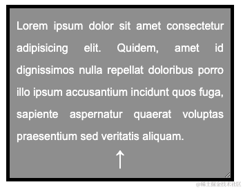

它是这么一个样式效果:
其中,我们给元素 .g-content 添加了 resize: vertical,让它变成了一个可以在竖直方向上通过拖动改变高度的容器,以模拟容器在不同内容的场景下,高度不一致的问题:
我们通过元素的伪元素实现了箭头 ICON,并且它是一直显示在容器内的。

这样,我们就非常简单的实现了容器在不同高度下,ICON 元素的显示隐藏切换:
完整的代码,你可以戳这里:CodePen Demo -- flexible content[3]

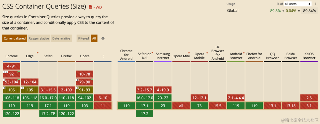

当然,这个方案的唯一缺点在于,截止至今天(2023-11-11),兼容性不是那么好:
那,有没有兼容性更好的方案?当然,来我们一起来看看 clamp + calc 的方案。
