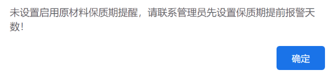

情况描述:点击原材料保质期提醒按钮后,弹出提示:未设置启用原材料保质期提醒,请联系管理员先设置保质期提前报警天数。
如下图:
点击进入

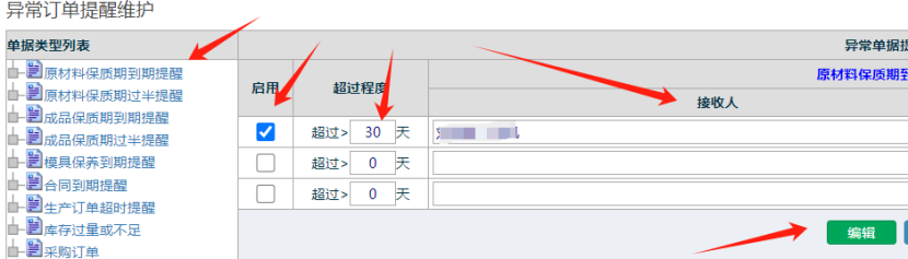

如下图:
点击原材料保质期,然后勾上启用,设置天数,接收人,最后点击编辑
如下图:
