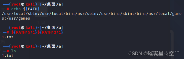

利用环境变量
可以通过截取不同的字符执行命令
${PATH:5:1} //l
${PATH:2:1} //s
${PATH:5:1}${PATH:2:1}  //拼接后是ls,执行命令
${PATH:5:1}s            //拼接后是ls,执行命令

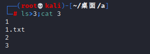

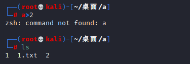

linux下创建文件的命令可以用1>1创建文件名为1的空文件
进一步fuzz发现a>1居然也可以,虽然会报错,但是还是可以创建空文件。
ls>1可以直接把把ls的内容导入一个文件中,但是会默认追加\n
有了这个基础我们再来看这道题

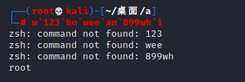

w`f1hgb`ho`f1hgb`am`f1hgb`i     //反引号的作用是把括起来的字符当做命令执行
w`\f1hgb`ho`\f1hgb`am`\f1hgb`i  //这个反斜线作用就是平时的那种连接,反引号的作用是把括起来的字符当做命令执行
wh$(f1hgb)oa$(f1hgb)mi          //和上面的差不多,都说执行和拼接
