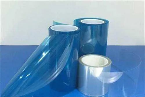

在传统的模切排废选料中,一般选用离型膜、离型纸或者保护膜。
常见的模切排废材料

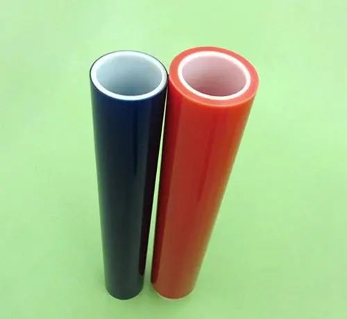

常用离型膜或离型纸离型力有0-2克,1-3克,3-5克,厚度为25/35/50/75μm,颜色分为透明,红,蓝色(颜色主要是模切时做标记使用),其应用于单双面胶/保护膜、FPC的承载膜。
单面胶类的排废,一般选用离型力较轻的离型纸/离型膜;双面胶类的排废,一般选用80克的格拉辛离型纸,25-30μm 的透明,哑光,PE/离型膜pp膜。

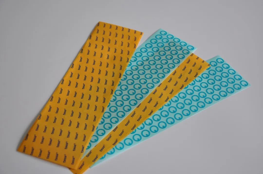

双面胶模切,进行排废时,产生溢胶,大多数情况是在模切时刀模会对双面胶类产生挤压,导致模切后产生回粘,排废就出现溢胶(特别是边缘小的)。
保护膜模切的时候,一般采用高效的托底排废材料进行连贯的作业,以提高生产效率,很多模切厂家不是很了解具体的托底排废材料。
一般用作托底的材料可以是PE保护膜、OPP保护膜或者PET保护膜,PE保护膜成本低、软,一般用作较硬度比较高的材料的模切,PET保护膜成本高,材质硬,应用就广泛一些,可做硬质材料的托底排废,也可以做软质材料的排废膜。
