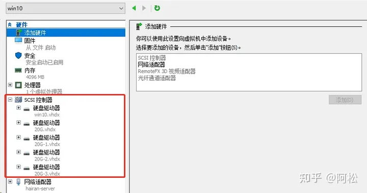

本次教程通过虚拟机测试
测试环境:Windows10

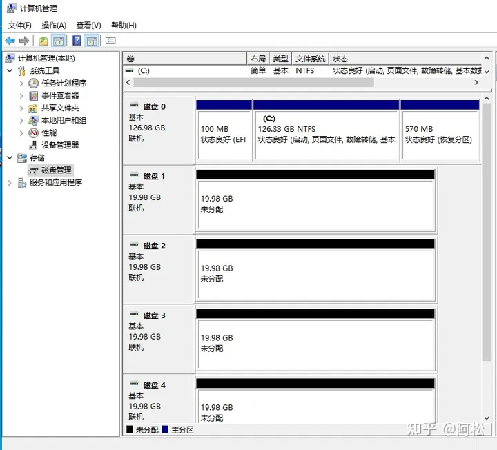

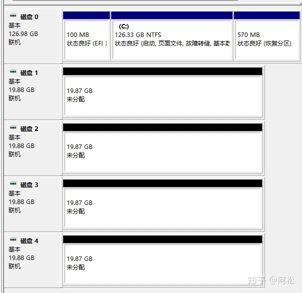

测试硬件:五个磁盘,一个系统盘,四个数据盘

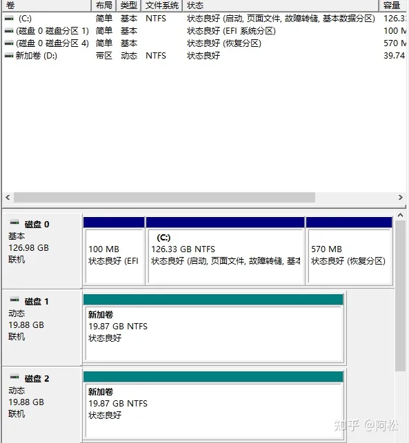

组建RAID 0
这里用磁盘1和磁盘2组建RAID 0

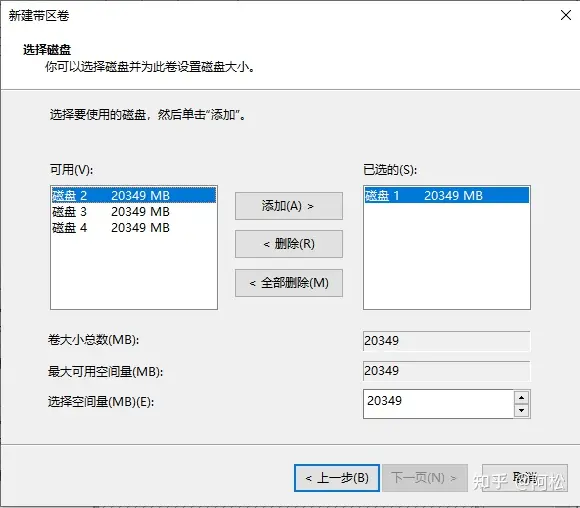

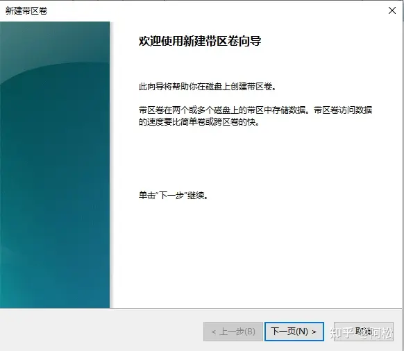

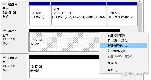

选择磁盘1右键【新建带区卷】
这里下一步

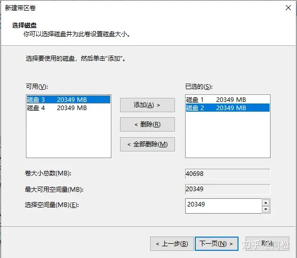

默认已经选择了磁盘1,这里再添加一下磁盘2,然后下一步

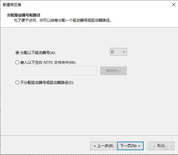

分配盘符,然后下一步

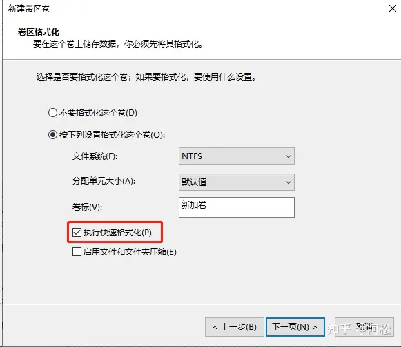

勾选快速格式化,卷标名字可以自己改一下,然后下一步

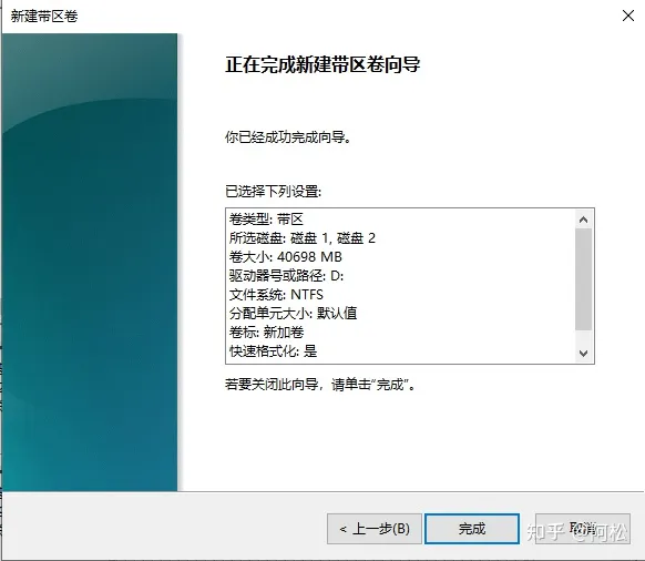

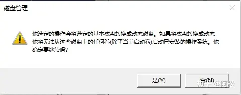

最后点完成,提示是否继续,我们选择【是】

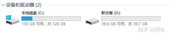

可以看到磁盘管理里面磁盘1和磁盘2都变成绿色了
可以看到D盘大小是磁盘1和磁盘2相加之和40G,需要注意的是RAID 0没有数据保护

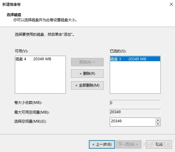

RAID 1需要两块磁盘,这里我使用磁盘3和磁盘4演示操作

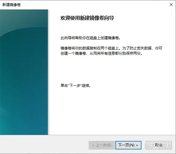

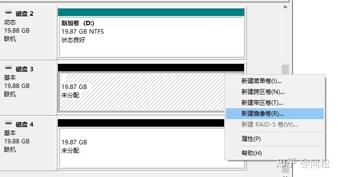

选中磁盘3或者磁盘4右键,选择【新建镜像卷】
继续下一步

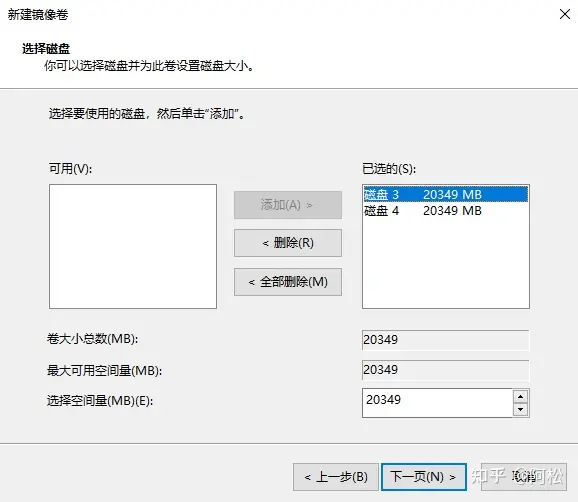

默认选择了磁盘3,我们把磁盘4也选中添加进来,然后下一步

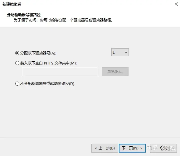

选择或者分配盘符,下一步

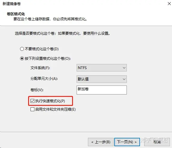

这里一样,执行快速格式化、修改卷标等,然后下一步

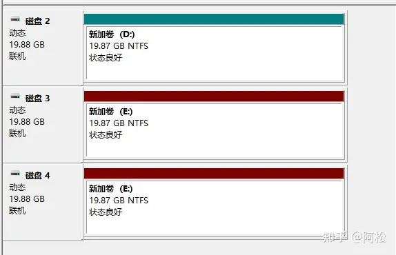

raid1是红色,磁盘实际容量只有一半,另一半为镜像,不可使用,提供冗余

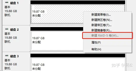

不知道是不是系统的缘故,Windows10上的新建RAID 5是无法选择的,但是之前我在Windows Server 2012上面测试过是可以直接创建的,方法和上面类似,这里我用另一种方法来演示组建RAID 5

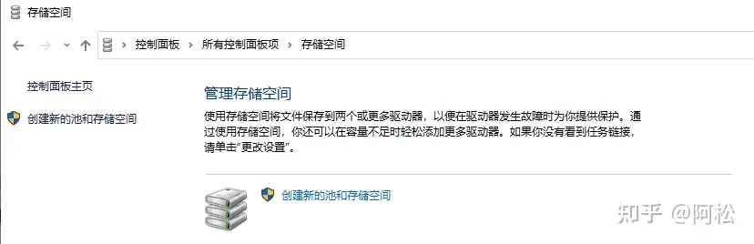

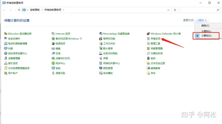

打开控制面板,查看方式改成小图标,选择【存储空间】
选择【创建新的池和存储空间】

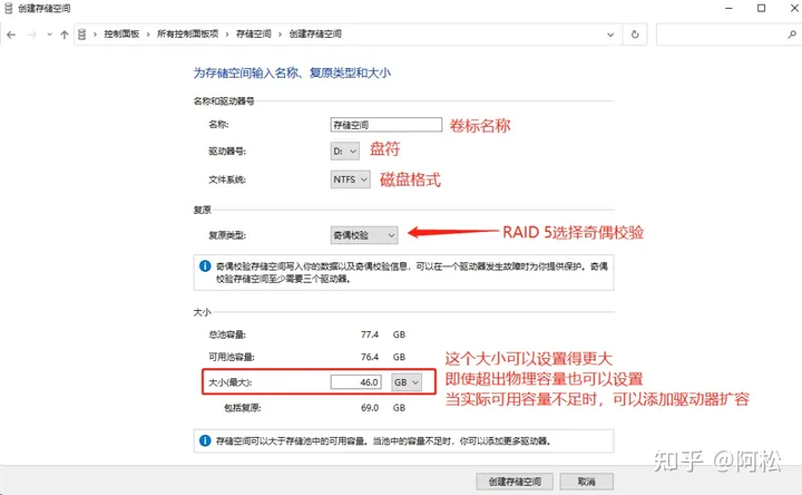

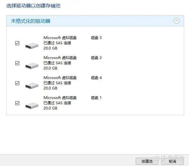

这里至少需要勾选三个驱动器才能创建RAID 5,我有四个就一起选了,然后创建池
设置卷标名称、盘符、磁盘格式等,复原类型选择【奇偶校验】
创建完成后可以看见状态信息

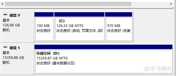

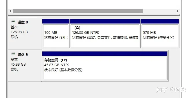

磁盘1、2、3、4变成了磁盘5

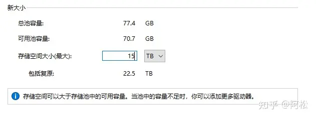

存储空间最大值我改成15TB,磁盘5也显示的15TB
注意
虽然设置的是15TB,但是我四个磁盘加起来只有80G
存储空间可以大于存储池中的可用容量。当池中的客量不足时,你可以添加更多驱动器

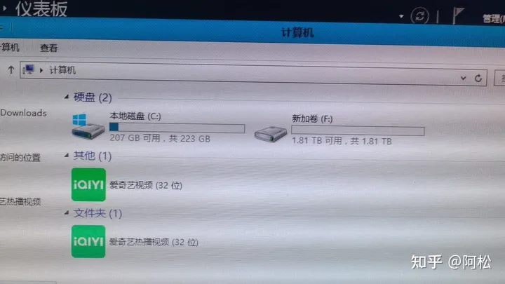

另外我用物理机测试过数据冗余保护,我将两块2T数据盘组建了RAID 1,往里面存入了部分学习资料
然后将系统盘重新安装系统,在新系统中可以识别到之前组建的镜像卷,包括我的学习资料都全部在

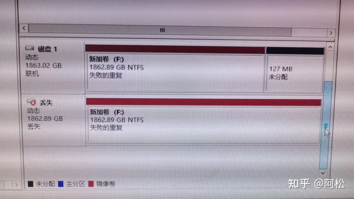

另一个测试是我拔掉了其中一块硬盘(关机状态),重新启动后磁盘管理显示【丢失】,但是盘符还在,资料也可以访问(如下图),有旧硬盘的小伙伴可以折腾起来了
