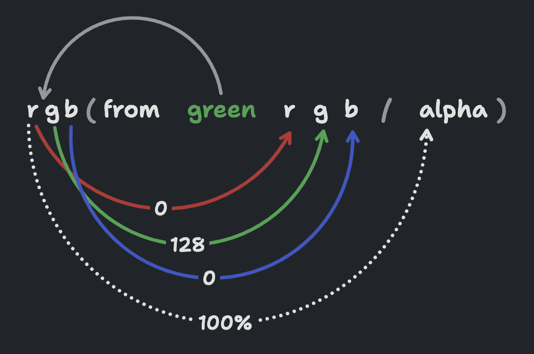

首先,我们通过一张图,一个案例,快速入门 CSS 相对颜色语法:
相对颜色语法的目标是允许从另一种颜色派生颜色。
上图显示了将原始颜色 green 转换为新颜色的颜色空间后,该颜色会转换为以 r、g、b 和 alpha 变量表示的各个数字,这些数字随后会直接用作新的 rgb() 颜色的值。
