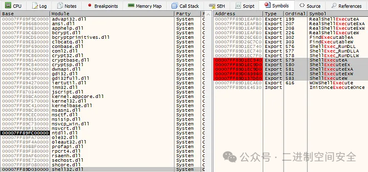

接下来,需要在上面提到的shell32.dll上设置断点,方法是转到“断点”选项卡 > 单击右键 > “添加DLL断点” > shell32.dll:
现在,需要通过运行调试器(x64dbg, 下载地址:https://x64dbg.com/)来加载shell32.dll — 如果断点设置正确,x64dbg将在到达此DLL后停止执行,这意味着在特定API上设置断点,例如“ShellExecute”,将可用。这可以通过转到“符号”选项卡 > 单击shell32.dll > 搜索ShellExecute > 按下F2来设置断点(红色表示断点已设置)来完成:

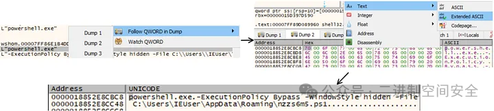

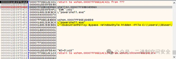

现在,需要禁用针对shell32.dll的断点,否则它将执行此DLL的任何API:“断点”选项卡 > 右键单击“shell32.dll” > “禁用”。之后,再次运行调试器 — 最终它将停止在先前设置的API上执行。传递的参数可以在堆栈面板中看到 — 在此示例中,它是一个PowerShell命令:
完整命令可以通过在堆栈面板中右键单击命令 > “跟随转储中的Qword” > “转储 *” > 在转储面板中右键单击 > “文本” > “扩展ASCII” 来扩展。

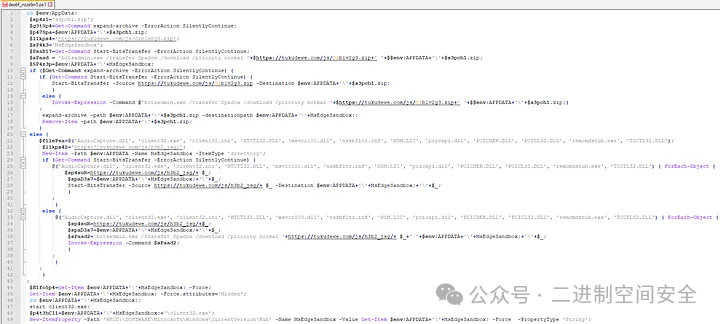

看起来JS正在释放并执行PS脚本。脚本的路径也可见,这意味着可以在不先执行JS文件的情况下调查PS脚本的IOCs。这是由PSDecode(下载地址:https://github.com/R3MRUM/PSDecode)美化的代码:
恶意软件分析

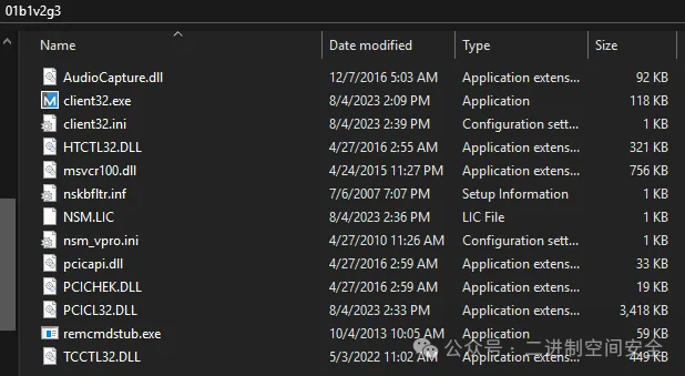

在整理脚本后,可以看到这是真正的恶意软件,而JS只是传播者。它将尝试从第一个URL下载“01b1v2g3.zip”(另存为“s3pch1.zip”,解压内容到创建的“MsEdgeSandbox”隐藏文件夹中,并删除“s3pch1.zip”),或者从第二个URL下载(下载“f1lePsa”变量中指定的文件,并将它们保存在同一“MsEdgeSandbox”目录中)。最后,它启动“client32.exe”并创建注册表条目以保持持久性。现在已知恶意的URL,我们可以直接连接到它们并下载ZIP文件:
存档包含一些DLL、EXE、INI文件,其中包括“client32.exe”,这可能是真正的恶意软件:

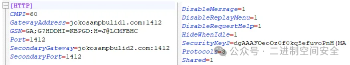

其中一个配置文件包含一行,可能包含C2地址以及用于连接的端口:

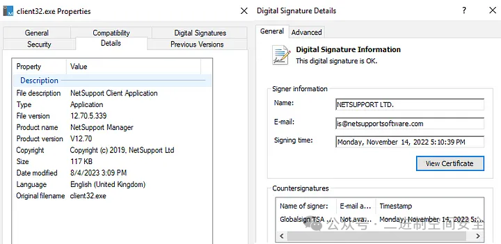

为了进一步确认上述行为,可以动态地分析文件,但在此之前,可以先用静态分析方法进行快速检查。以下是发现的文件及数字签名信息,如图:
相同的信息可以从检查字符串或分析PE头中提取。NetSupport Manager是合法的远程管理应用程序,但也被对手用作远程访问木马(RAT)。总之,静态分析没有提供任何新信息,因为client32.exe正在使用配置文件进行连接,因此下面将开始通过动态分析来确认这一点。

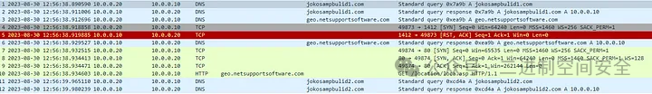

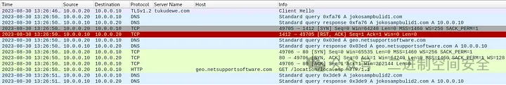

在动态分析之前,先简单介绍几个实用工具。FLARE和Remnux是网络连接的组合工具, INetSim(下载地址:https://www.inetsim.org/downloads.html)是一个用于模拟Internet服务如:http或smtp的工具。将FLARE的默认网关配置为Remnux的IP, 这样在FLARE中生成的流量将被定向到Remnux的机器。通过网络分析确认了恶意软件确实正在连接到配置文件中的域名,以及一个新的域名, 可能是合法的域名, 因为解析域指向: geo.netsupportsoftware.com,以下是Wireshark(下载地址:https://www.wireshark.org/)抓包的结果:

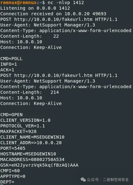

接下来看一下如果Remnux也在端口1412上运行监听器会出现什么情况(netcat下载地址:https://sectools.org/tool/netcat/):
看来持久性是通过PS脚本实现的, 但该脚本未执行, client32.exe未执行这部分功能, 动态分析告一段落。

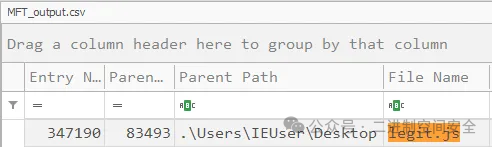

通过检查MFT(主文件表, 里面包含所有文件的元数据,路径为:C:\$MFT) 可以证明js确实存在, 为了解析$MFT文件,将其保存为CSV格式文件, 这个可以使用MFTCmd.exe和TimelineExplorer(下载地址:https://ericzimmerman.github.io/#!index.md)组合打开解析后的CSV文件:

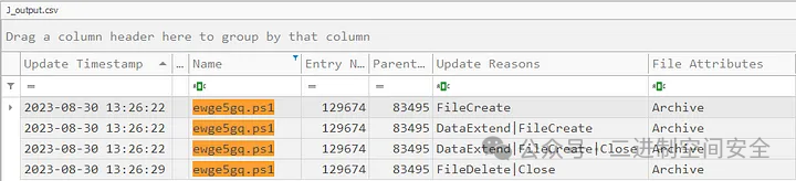

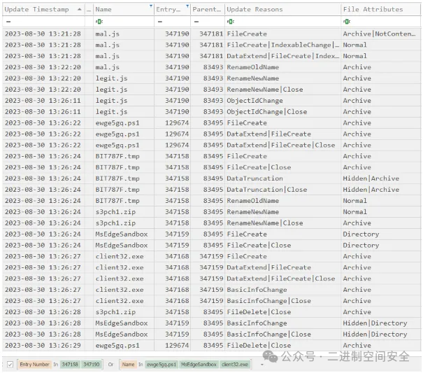

PS脚本在执行后会删除自身,因此在$MFT中看不到它,与文件删除一样,$MFT中的EntryNumber被标记为未分配,并且很快被覆盖,但还有另一个名为$UsnJrnl的表(记录系统上发生的所有更改;路径:C:\$Extend\$UsnJrnl)。它有两个备用数据流:$Max(更改日志)和$J(更改日志的内容,其中保存了对文件的每个操作)。此外,NTFS以UTC格式存储时间值,因此它们不受时区更改的影响;我的沙箱上的本地时间是UTC+2(15:36),因此在$MFT中是-2小时的时间(13:26)。下面是来自$J表的PS脚本的创建和删除条目,证明了其过去确实存在过;此外,在调试过程中,脚本的名称与之前不同,这表明每次执行JS时脚本名称都是随机的。

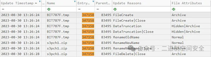

下载的s3pch1.zip 表现出类似的行为,但在以那个名称下载之前,会创建一个 .tmp 文件,然后将其重命名为脚本中指定的名称。这意味着重命名也可以通过使用 $J 并通过指定文件的 EntryNumber 进行过滤来证明。在需要确认已被重命名的可疑文件存在的情况下,这非常有用,因为 $MFT 表只包含当前的文件名:

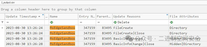

MsEdgeSandbox 文件夹的存在也可以在 $MFT/$J 表中进行验证;以下是证明它已被创建为隐藏目录的证据:

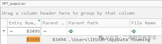

$J 表不会显示完整路径,但可以与 $J(在此情况下为83495)中的 ParentEntryNumber 和 $MFT 中的 EntryNumber 进行相关性检查;$MFT表中的 EntryNumber 83495 指向 Roaming 文件夹,这也证明了PS脚本、s3pch1.zip和MsEdgeSandbox 文件夹是在那里创建的:
在收集了所有名称之后,可以过滤 $J 表来搜索它们(legit.js 也从 mal.js 重命名过来,EntryNumber 是相同的):
所有恶意文件的存在已通过 $MFT 和 $J 表得到证实。

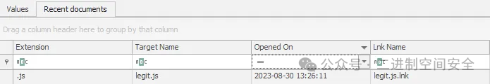

在禁用Prefetch的情况下(可以通过更改注册表键的值来实现:SYSTEM(HKLM)/CurrentControlSet/Control/SessionManager/MemoryManagement/PrefetchParameters/EnablePrefetcher 设置为 0),执行也可以在名为 RecentDocs 的注册表键中进行验证(最近访问的文件,UTC;路径:NTUSER.DAT(HKCU)\Software\Microsoft\Windows\CurrentVersion\Explorer\RecentDocs\*extension*):

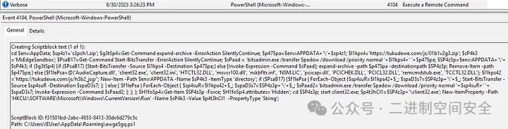

证明PowerShell脚本执行的最直接证据可在Windows日志中找到(C:\Windows\System32\winevt\Logs\Microsoft-Windows-PowerShell/Operational.evtx):

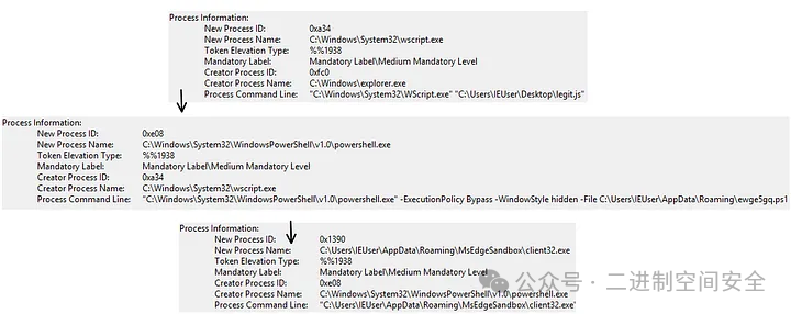

对于 wscript.exe(JS)、powershell.exe 和 client32.exe, 安全日志也可以通过进程创建事件来证明执行,事件ID为4688:

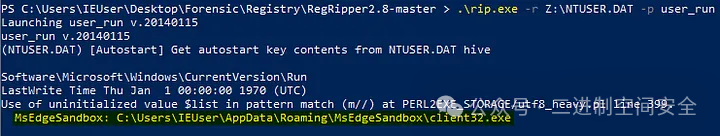

脚本还通过在注册表中创建自动启动项添加了一些持久性。持久性知名位置之一当然是Run键。有两个Run键:NTUSER.DAT(HKCU)\Software\Microsoft\Windows\CurrentVersion\Run(此键中的值在特定用户登录后运行)和SOFTWARE(HKLM)\Microsoft\Windows\CurrentVersion\Run(此键中的值在任何用户登录后运行)。在已知持久性的情况下(如本例),更容易删除,但如果位置未知,则始终可以通过解析注册表来查找异常条目。一个能够做到这一点的工具是 RegRipper(下载地址:https://github.com/keydet89/RegRipper3.0):
至此, 所有恶意文件的执行已通过Prefetch、RecentDocs 键和日志证明;网络连接通过捕获流量证明,持久性通过注册表解析器证明。
