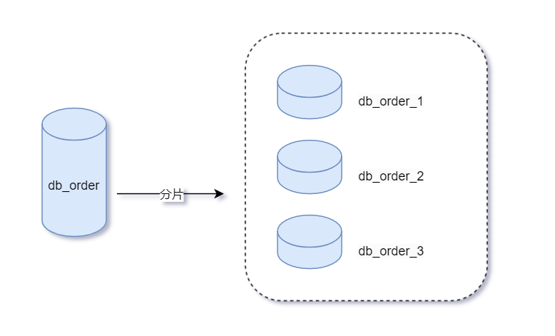

水平分库:根据某些规则(例如订单ID的范围)将db_order数据库分成多个数据库(分片),如db_order_1, db_order_2, db_order_3等。每个数据库的表结构相同,但存储的订单数据不同。

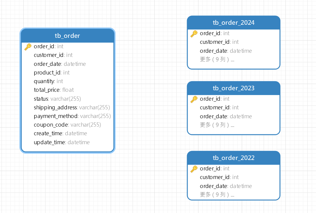

水平分表:根据订单的创建时间,将tb_order分成tb_order_2022, tb_order_2023, tb_order_2024等多个表,每个表存储各自时间段的订单数据。表结构保持一致,但每个表只存储一部分数据。
垂直分库:根据业务功能将数据垂直分割到不同的数据库中。例如,将订单相关的表保留在db_order中,将用户相关的表迁移到新的数据库db_user中,商品相关的表迁移到db_product中。
垂直分表:若tb_order表中的字段非常多,包含了订单的基本信息、订单属性信息、订单资费信息等多个方面。此时,可以将tb_order表垂直拆分为多个表,如tb_order_base存储订单的基本信息,tb_order_chars存储订单属性信息、tb_order_charges存储订单资费信息。

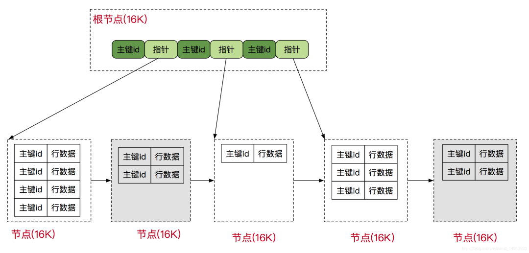

  在日常开发中,对于数据库性能优化,我们首先想到的是索引优化。索引的底层数据结构是B+树。其组织结构如图所示:
图片来源于网络,侵权删
树高为3的B+树数据存储计算规则:
根节点计算:
假设数据类型是bigint,大小为8b。数据本身也需要一小块空间,用来存储下一层索引数据页的地址,大小为6b, 那么根节点是可以存储16*1024/(8+6) = 1170 个数据。
其它层节点计算:
第二层:因为每个节点数据结构和跟节点一样,而且在跟节点每个元素都会延伸出来一个节点,所以第二层的数据量是1170*1170=1368900
第三层:因为innodb的叶子节点,是直接包含整条mysql数据的,假设每条数据以1kb计算,那么第三层每个节点为16kb,那么每个节点是可以放16个数据的,所以最终mysql可以存储的总数据为
1170 * 1170 * 16 = 21902400 (千万级)

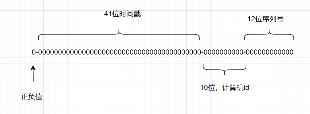

  1. Snowflake 算法: 雪花算法(SnowFlake)是一种分布式ID生成算法,由Twitter开源。其核心思想是使用64位long型数字作为全局唯一的ID,通过时间戳、工作机器ID和序列号等部分来确保ID的全局唯一性。
  1. 结构说明
    • 1位:未使用(因为二进制中最高位是符号位,正数是0,负数是1,一般生成的ID都是正数,所以这一位固定为0)。
    • 41位:时间戳(毫秒级),用来记录时间截的差值(当前时间截 - 开始时间截)。
    • 10位:工作机器ID,包括5位datacenterId(数据中心ID)和5位workerId(工作机器ID),用来表示工作机器的ID。
    • 12位:序列号,用来记录同一毫秒内产生的不同ID,12位可以表示的最大整数为4095,用来表示同一机器同一时间截(毫秒)内产生的4095个ID序号。
  通过这种结构,雪花算法可以保证生成的ID按时间递增,并且整个分布式系统中不会有重复的ID。

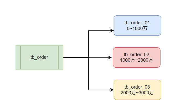

基于范围的策略
适用场景:当订单ID有明确的增长趋势,例如连续的自增ID,并且你知道未来可能的订单数量时,范围分表是一个好选择。
策略实现:可以将订单ID按照范围划分到不同的表中。例如,订单ID【1-1000万】 在表tb_order_01,【1000万-2000万】在表tb_order_02,以此类推。
优点
  • 查询效率较高,尤其是范围查询。
  • 数据迁移和维护相对简单。
缺点
  • 订单ID的分布必须均匀.
  • 如果订单ID不是连续或可预测的,这种策略可能不适用。

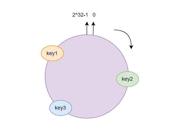

一致性哈希策略
适用场景:当系统需要高可用性,并且希望在添加或删除节点时尽量减少数据迁移时,一致性哈希可能是一个好选择。
策略实现:使用一致性哈希算法将订单ID映射到哈希环上,然后根据哈希环上的节点(或表)来存储数据。
一致性哈希算法的核心思想是将哈希值空间表示为一个闭合的圆环(哈希环),每个节点负责维护圆环上一段连续的哈希值范围。
  在分库分表的场景中,可以将每个数据库或表看作是一个节点,将这些节点均匀地分布在哈希环上。当插入或查询数据时,根据数据的哈希值将其映射到哈希环上,然后顺时针查找最近的节点(即负责该哈希值范围的数据库或表),将数据插入或查询该节点。
优点
  • 支持节点的动态扩容。
缺点
  • 当节点数量变化较大时,可能需要重新计算所有数据的哈希值并进行迁移,增加系统的开销
  • 范围查询和顺序查询可能不如范围分表和哈希分表高效。
