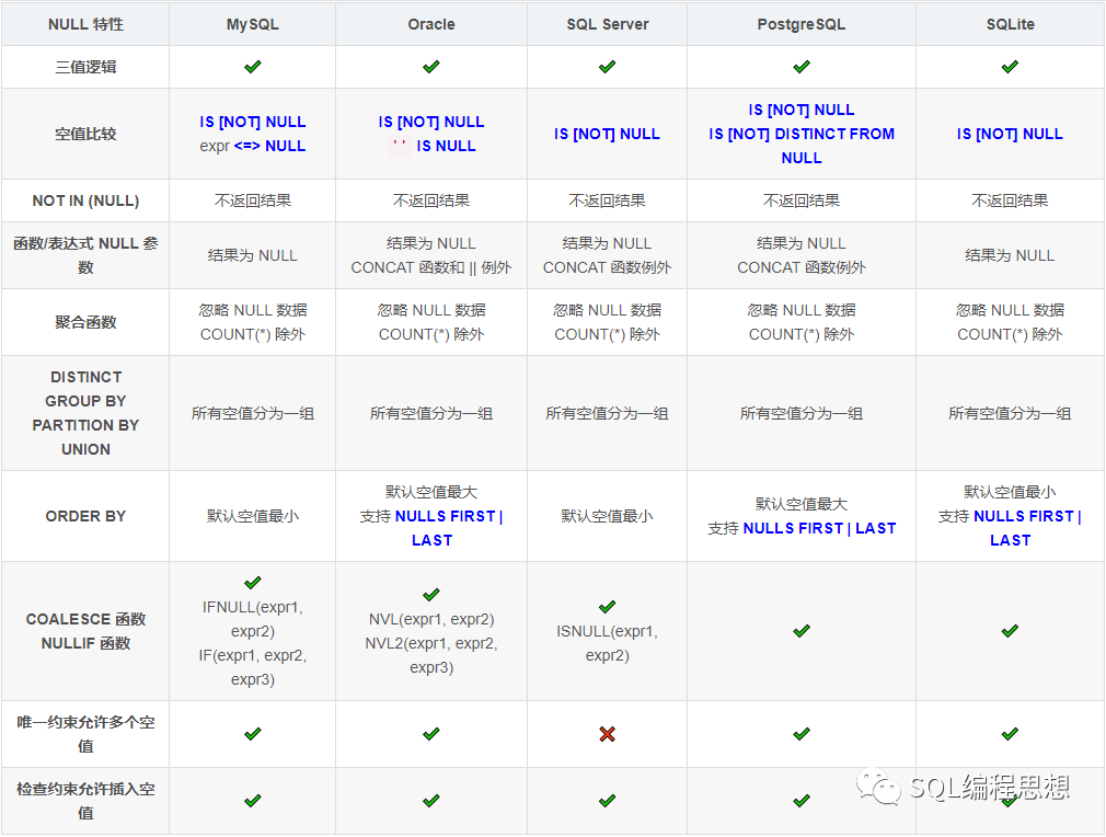

今天我们就来说说 SQL 中的空值陷阱和避坑方法,涉及的数据库包括 MySQL、Oracle、SQL Server、PostgreSQL 以及 SQLite。还是老规矩,结论先行:

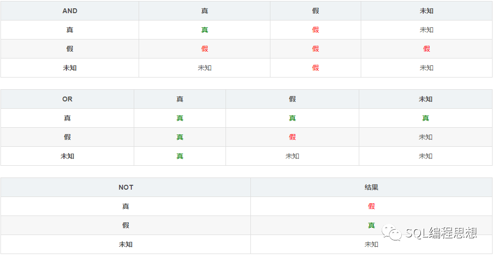

在大多数编程语言中,逻辑运算的结果只有两种情况,不是真(True)就是假(False)。但是对于 SQL 而言,逻辑运算还可能是未知(Unknown):
引入三值逻辑主要是为了支持 NULL,因为 NULL 代表的是未知数据。因此,SQL 中的逻辑运算与(AND)、或(OR)以及非(NOT)的结果如下:
对于 AND 运算符而言,真和未知的与运算有可能是真,也有可能是假;因此,最终的结果是未知。
> 📝SQL 中的 WHERE、HAVING 以及 CASE WHEN 子句只返回逻辑运算结果为真的数据,不返回结果为假或未知的数据。

对于唯一约束(UNIQUE),多个 NULL 被看作是不同的值;因此,唯一约束字段中可以存在多个空值。不过 SQL Server 是个例外:
CREATE TABLE t_unique(id INT UNIQUE);INSERT INTO t_unique VALUES(1);INSERT INTO t_unique VALUES(NULL);INSERT INTO t_unique VALUES(NULL); -- SQL Server 产生唯一键冲突错误-- SQL Server 除外SELECT * FROM t_unique;    id|------|[NULL]|[NULL]|     1|-- SQL Server 除外SELECT * FROM t_unique;    id|------|[NULL]|     1|
对于 SQL Server 而言,唯一约束中只允许存在一个 NULL 数据;所以第 3 个 INSERT 语句执行出错,最终只有两条记录。
