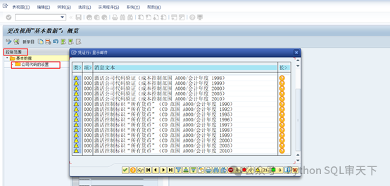

控制范围和公司代码之间存在一对多的关系,即一个控制范围下可以包含多家公司代码。为了将公司代码分配给相应的控制范围,我们可以使用事务码OX19。

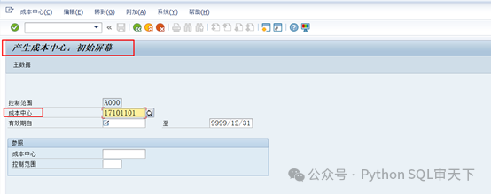

无论是计划、预算还是实际业务,成本中心都必须事先在系统中创建成本中心主数据。创建成本中心的事务码是KS01。
