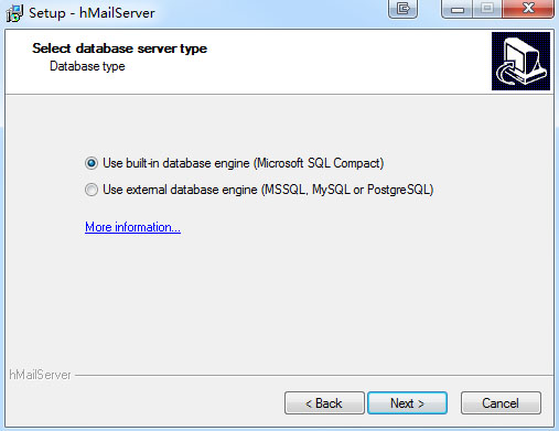

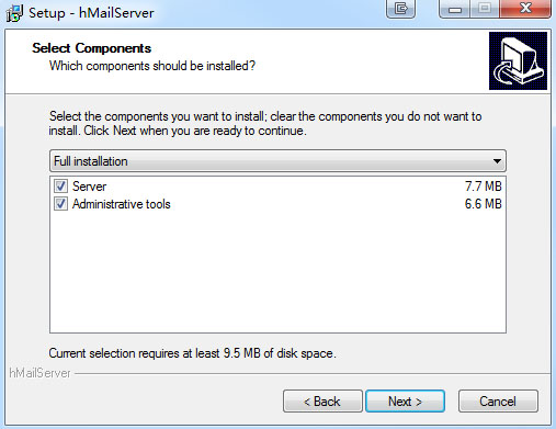

[hMailServer安装 2、点击Next下一步,选择数据库类型。]

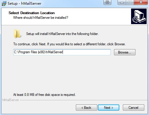

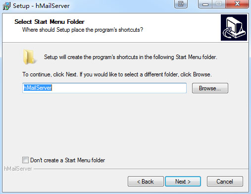

[hMailServer安装 3、点击Next下一步,选择安装目录。]

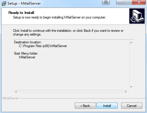

[hMailServer安装 6、点击Install按钮,开始安装。]

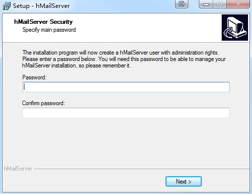

[hMailServer安装 7、输入邮件系统管理员密码,等会儿要用到,记住了。点击Next下一步,]

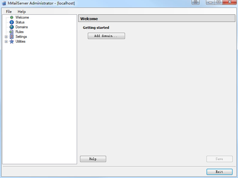

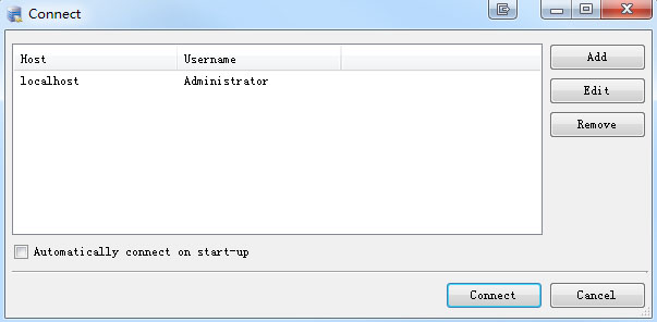

[hMailServer安装 9、选择localhost,点击Connect按钮。]
[hMailServer安装 10、输入刚才设置的密码,点击OK按钮。]
[hMailServer庐山真面目,安装结束。]

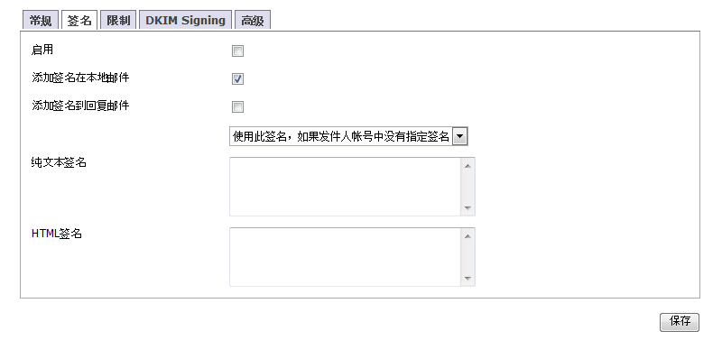

[hMailServer配置 2、签名标签里,可以设置本域名下邮件的全局签名。]

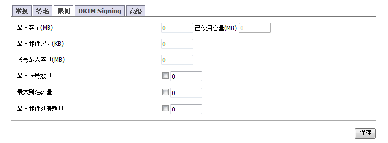

[hMailServer配置 3、限制标签里,可以定义本域名下所有邮箱使用大小,单个邮件尺寸,单个邮件帐号邮箱大小等等。]

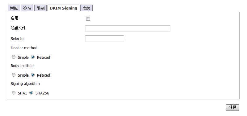

[hMailServer配置 4、DKIM Signing标签,通过相关工具生成DKIM的私钥和公钥还有Selector,然后填入这里,别忘记启用,是用来防止邮件被当成垃圾邮件拒收的,相关信息请搜索“什么是DKIM”。高级那个标签里默认即可。]

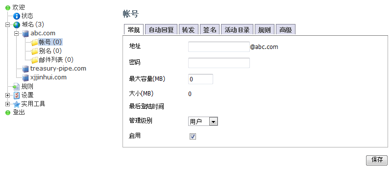

[hMailServer配置 6、点击左边abc.com下的帐号,右边可以新建邮箱帐号,其他标签里的东东自己看着办,不复杂。]

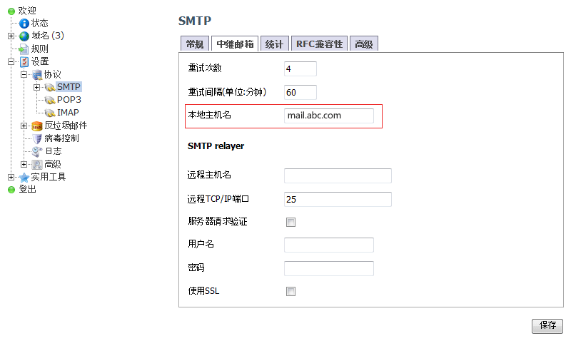

[hMailServer配置 7、点击左边树状菜单的设置-协议-SMTP,右边窗口里中继邮箱标签,本地主机名输入mail.abc.com,保存。]

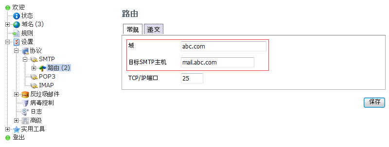

[hMailServer配置 8、点击左边树状菜单的设置-协议-SMTP-路由,右边常规标签里,按图输入相关内容。]

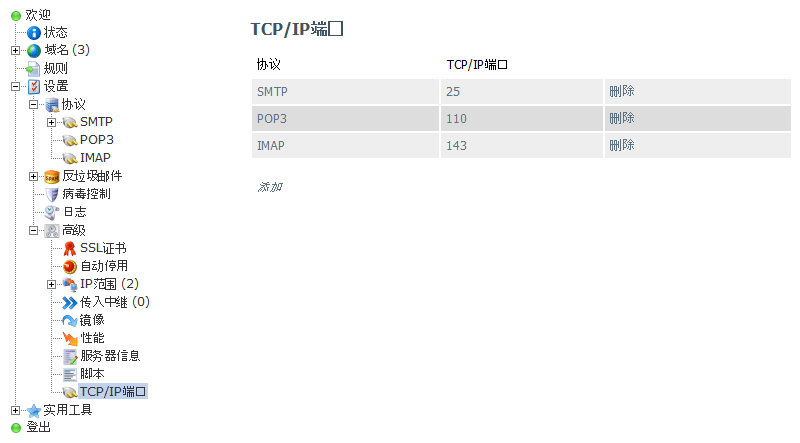

[hMailServer配置 9、点击左边树状菜单的设置-高级-TCP/IP端口,右边窗口里添加对应协议和端口,如果本机有防火墙,别忘了在防火墙里让对应端口可以通过。

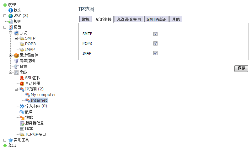

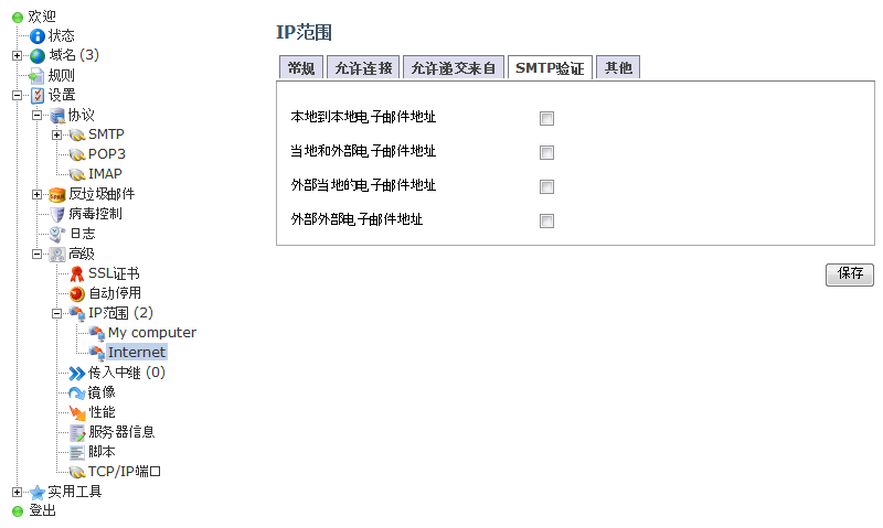

[hMailServer配置 10、点击左边树状菜单的设置-高级-IP范围-Internet,右边窗口里允许连接标签,按图勾选,]

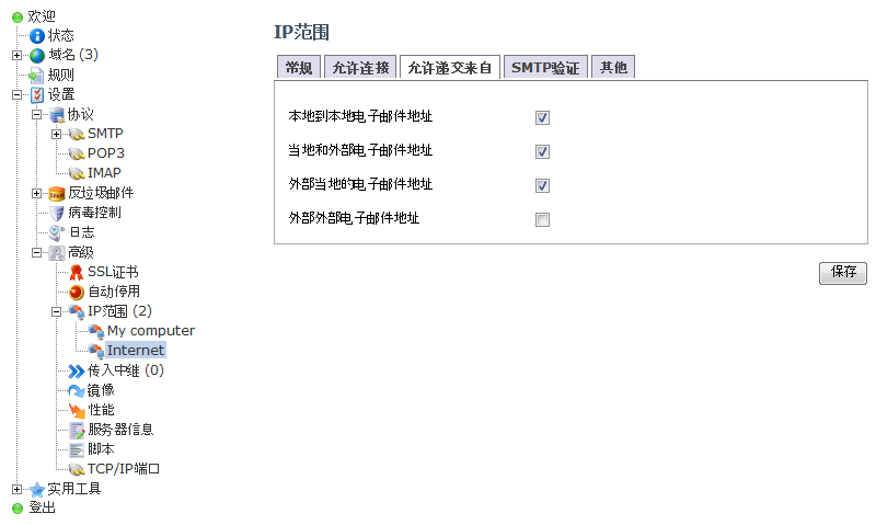

[hMailServer配置 11、允许递交来自标签,最后那个外部外部电子邮件复选框内对勾去掉,防止有人用本邮件服务器发送垃圾邮件。]
[hMailServer配置 12、SMTP验证标签,根据你自己实际用要求设置。我是没用这个验证。]
