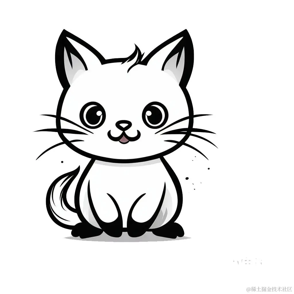

首先用 ai 生成一张猫的图片
技术方案

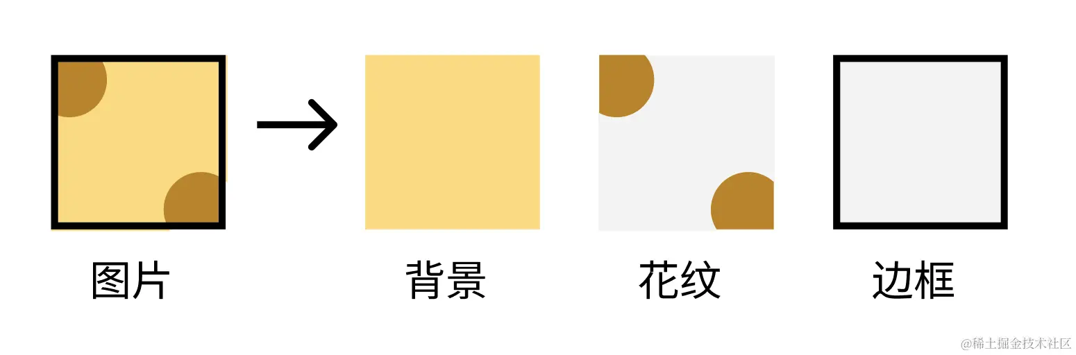

其实最好的方案是使用 svg,但是我真的没有办法画出来猫的全部 svg,所以我想是不是可以使用一个简单的办法。 按照图片上的信息来说,分成 3 个部分

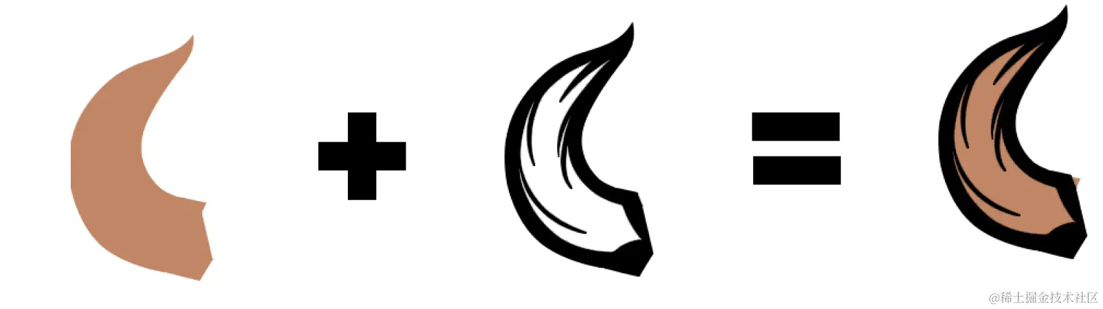

一个完整的图片样式,通过背景,花纹,边框三部分组成。
那么我们只要实现了这几部分,然后叠加上去就可以了。

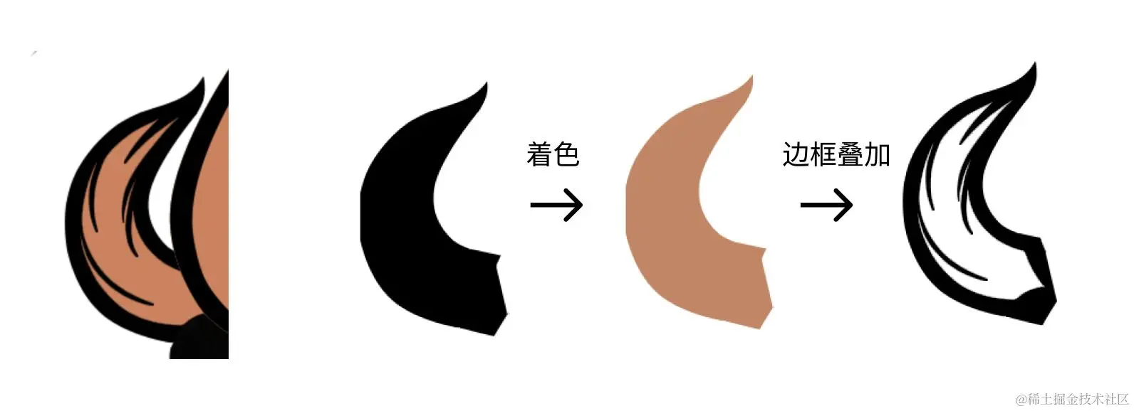

例如一条没有花纹的尾巴,那么只需要
一张背景图片改变颜色,然后加上边框,即可自动生成。

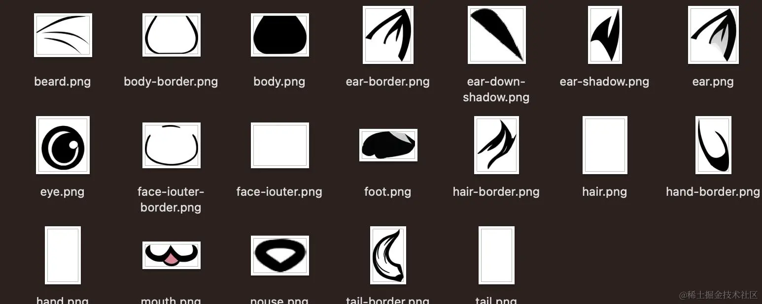

所以我们先把猫的所有需要渲染的部分,进行切割,拆成底色和边框两部分。

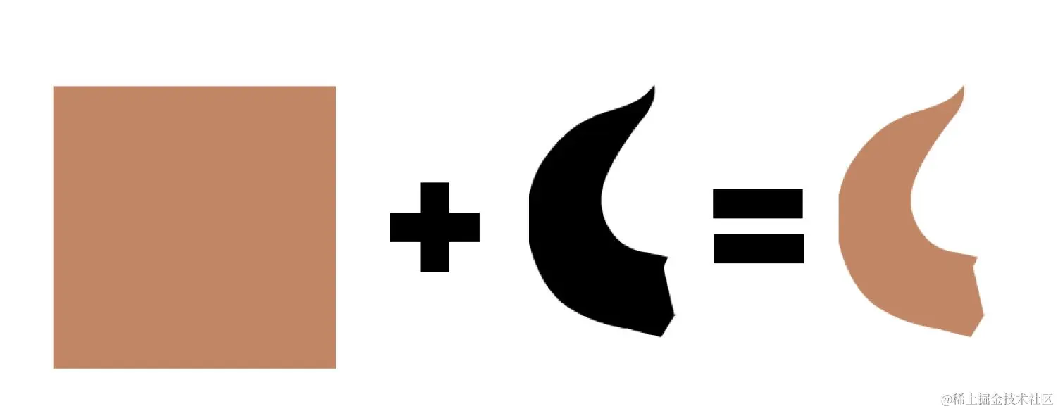

图片着色
export function fillColor(
  imgUrl: string,
  color: string
): Promise<HTMLImageElement | null> {
  return createImage(imgUrl).then((img) => {
    if (!img) {
      return null;
    const canvas: HTMLCanvasElement = document.createElement(
      "canvas"
    ) as HTMLCanvasElement;
    const context: CanvasRenderingContext2D = canvas.getContext(
      "2d"
    ) as CanvasRenderingContext2D;
    canvas.width = img.width;
    canvas.height = img.height;
    context.fillStyle = color;
    context.fillRect(0, 0, img.width, img.height);
    context.globalCompositeOperation = "destination-in";
    context.drawImage(img, 0, 0, img.width, img.height);
    context.globalCompositeOperation = "source-over";
    const finnalImage = canvas.toDataURL();
    return createImage(finnalImage);
这里最关键的代码在于context.globalCompositeOperation = "destination-in",它的作用在于讲目标图形与源图形合并,并保留源图形。 整体代码的过程为先绘制一个矩形填充整体区域即背景,然后设定为 destination-in 模式,绘制图片,此时经过叠加,会保留图片绘制区域内的背景。
在绘制完成后将globalCompositeOperation修改为默认的source-over,并将图片通过toDataURL转成转成 base64 供绘制使用

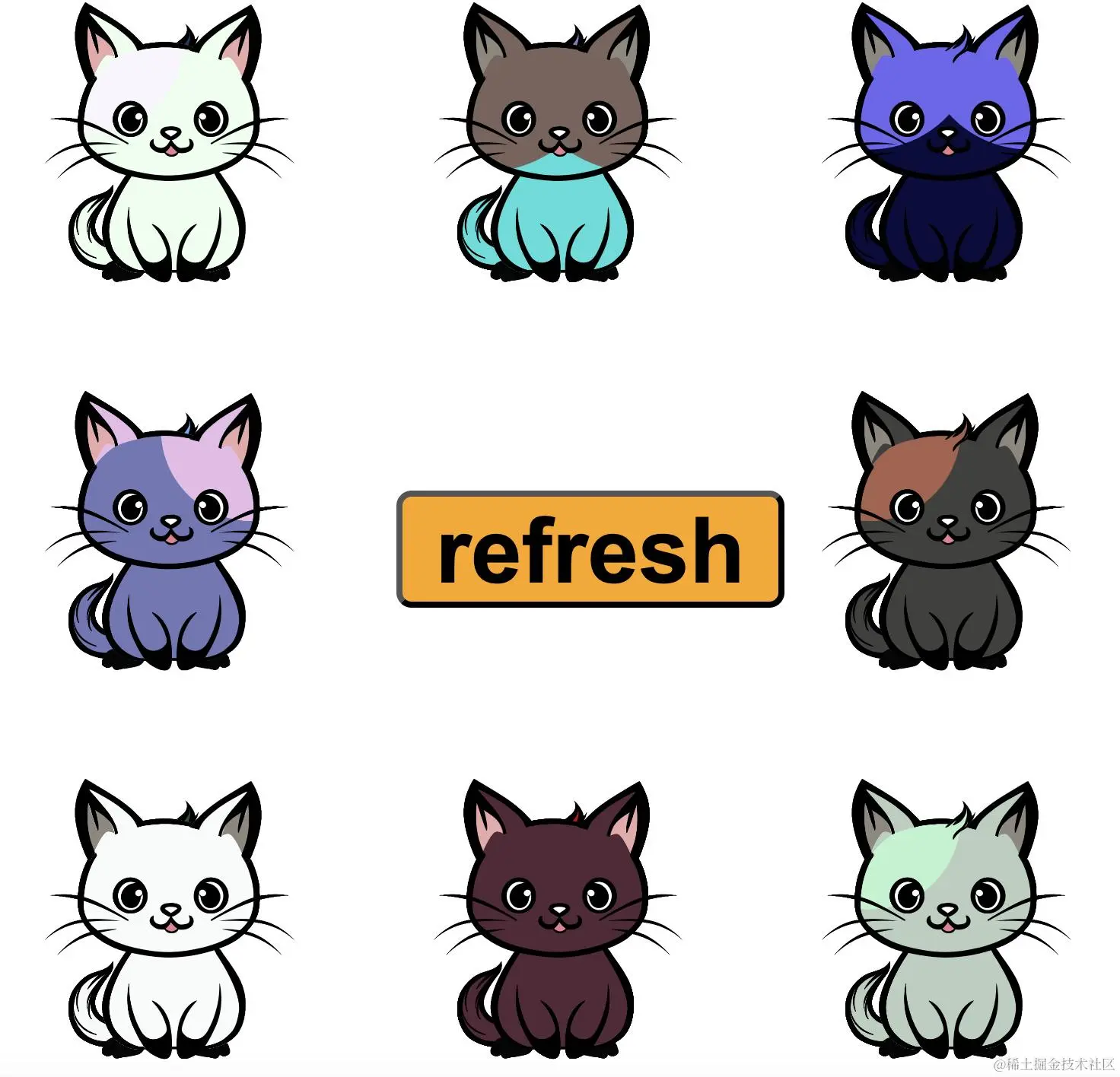

此时获取到颜色色值更符合我们的审美。

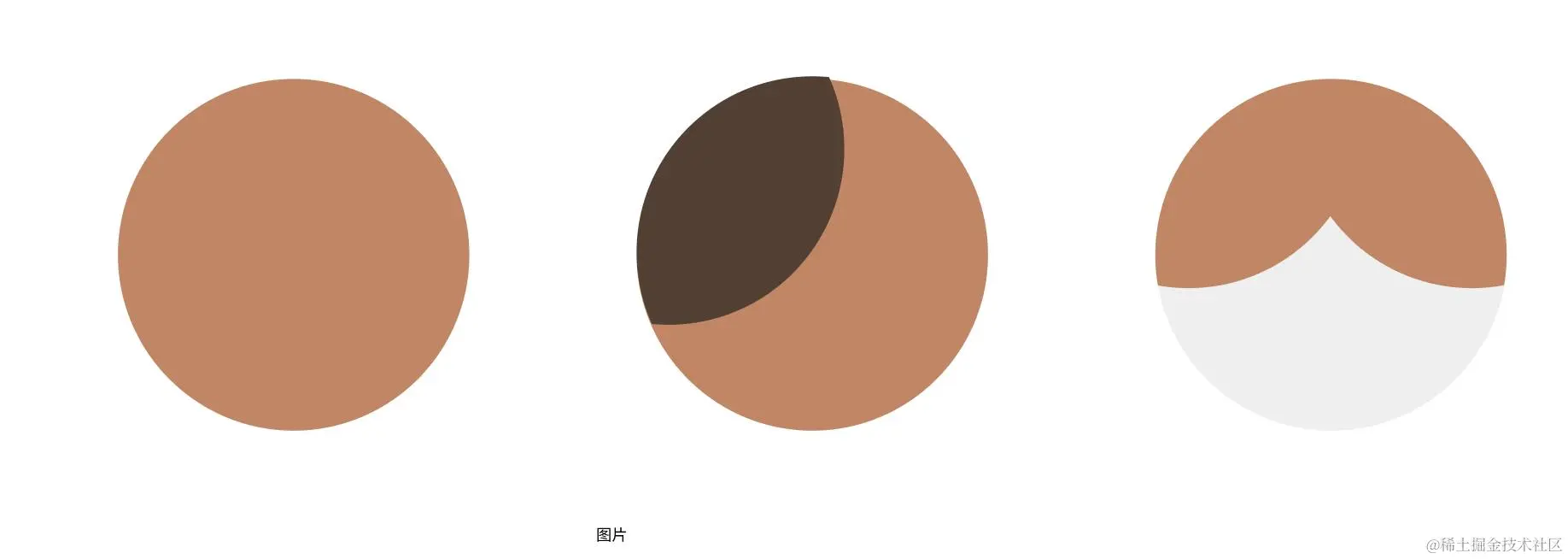

花纹生成
花纹,我们可以直接使用如上述描述的方式,通过图片的形式生成,在头部我也尝试使用了一种随机的圆形用来模拟猫的脸部。灵感来源于起司猫。
可以看到基本的图形就是两个圆形的叠加,所以我用了两个圆来模拟各种情况
// 圆形
context.beginPath();
if (side !== 3) {
  const randomHeight = Math.floor(Math.random() * 120);
  if (side === 0) {
    // 左半边
    context.arc(40, 0, 240, 0, 2 * Math.PI);
  } else if (side === 1) {
    // 右半边
    context.arc(460, 0, 240, 0, 2 * Math.PI);
  } else if (side === 2) {
    // 全部
    context.arc(40, 0, 240 + randomHeight, 0, 2 * Math.PI);
    context.arc(460, 0, 240 + randomHeight, 0, 2 * Math.PI);
这里用半圆,两个圆,没有圆来模拟三种情况。

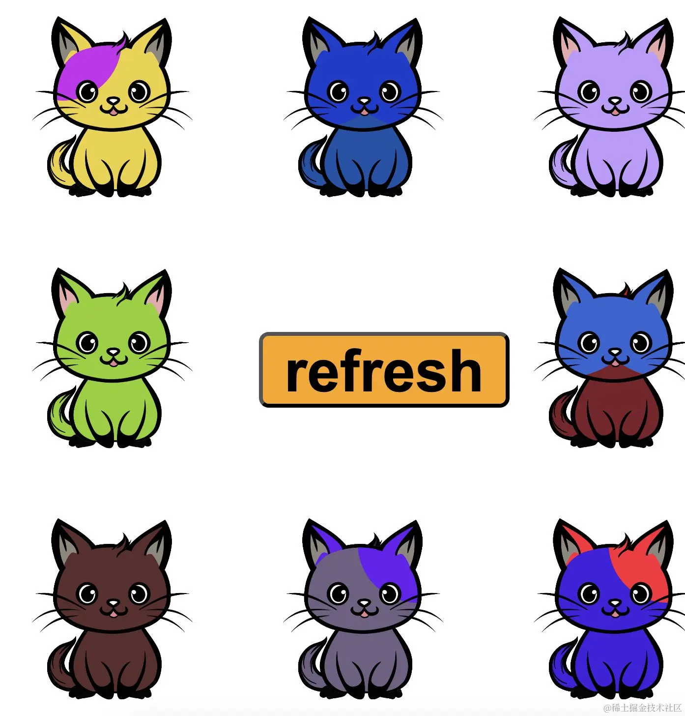

end 最终效果
