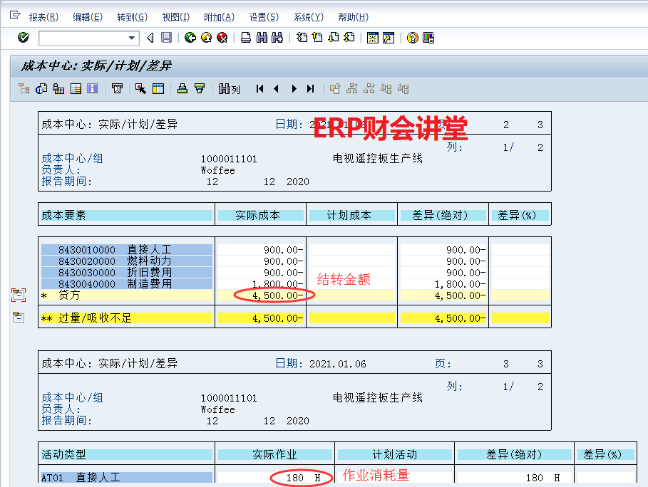

S_ALR_87013611查看生产成本中心费用如下:
可以发现订单余额为2,500.00,成本中心作业消耗量为180,结转成本为4,500.00。

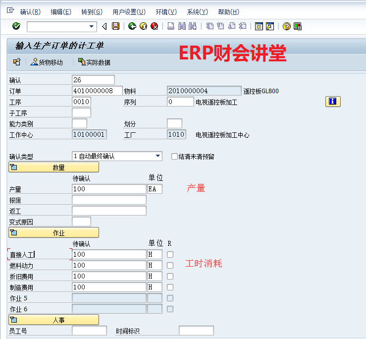

接下来CO11N对订单4010000008进行报工。

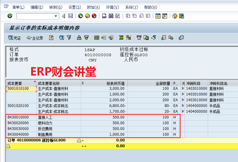

报工完成后,KOB1再次查看订单成本明细如下。订单4010000008增加了2500.00制造成本,分别为直接人工、燃料动力、折旧费用和制造费用,与报工时确认的作业相对应。
S_ALR_87013611再次查看生产成本中心费用如下:
可以发现,生产成本中心的作业消耗量增加了100,结转金额增加了2,500.00。相当于报工的同时,CO自动从成本中心结转成本到生产订单,金额为报工量乘以作业单价。
