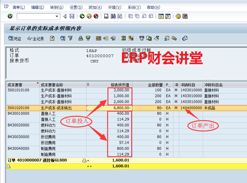

对于生产订单,CO以实际成本来计算WIP,即使用公式“投入 – 产出= WIP”。“投入”为计入订单的各项成本,“产出”为成品入库结转的金额。以订单4010000007为例,计划数量100,实际生产80,状态为PLDV,存在WIP。
KOB1分析订单成本如下:
订单余额为1,600.01,即WIP金额。

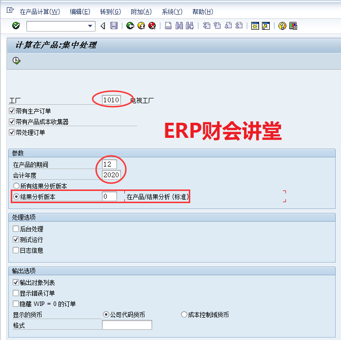

接下来通过KKAO计算订单WIP,系统路径如下。
KKAO初始界面如下:
结果分析版本:WIP的计算结果存放在此版本中。一个控制范围下可以定义多个版本,一般使用版本0即可。
对1010工厂执行WIP计算,结果如下:
KKAO对1010工厂下的所有未关闭(CLSD)订单计算WIP,如果不想显示WIP为0的订单,可以在KKAO初始界面勾选“隐藏WIP=0的订单”。上图订单4010000009的WIP金额为负数(-45,964.35),说明投入比产出少,可能是产品标准价格偏高,或者是有材料消耗还未投入到订单。
提醒KKAO只是计算出每个订单的WIP金额,不会生成会计凭证,只有执行CO88(KO88)结算后,才会生成会计凭证。会计分录为:
