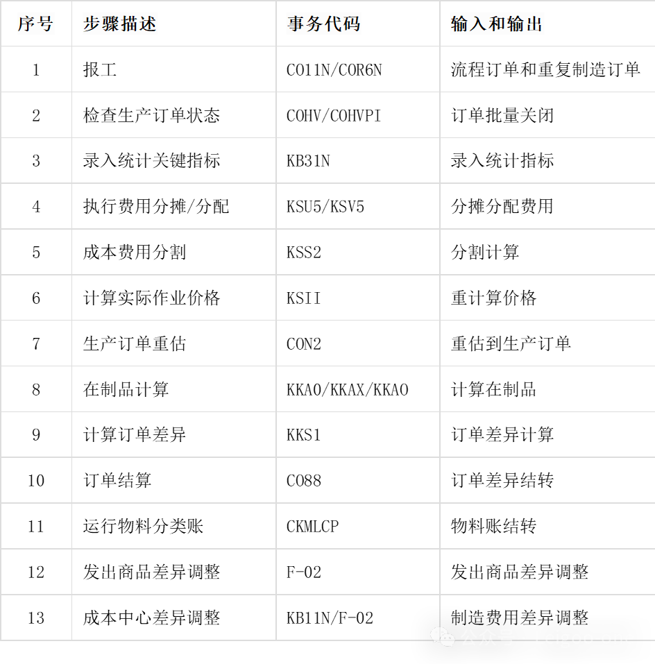

三、CO 月结
操作步骤
1、报工
报工严格意义不是财务来操作,但是属于财务月结检查步骤中的重要一环,报工时会按照KP26计算的标准价格*报工输入数量进行计算到成本中心,依此进行分割重计算实际作业成本。
2、检查生产订单状态
COHV批量处理订单,CO02单个修改订单,COOIS订单信息系统。生产订单结算之前,财务人员需要检查订单是否关闭,订单报工是否正确,订单的投入产出是否合理。例如生产100辆汽车,只消耗了50台发动机,明显不合常理。
TECO关闭订单,如果有企业存在在制品,在制品订单不需要关闭,关闭步骤要在月底最后一天完成,否则订单总量如果与实际确认产量不一致会参与计算在制品。
3、录入统计关键指标
KB31N录入统计指标。如果费用在不同的成本中心之间按固定比例分配,则忽略此步骤;如果按统计指标分配,则需要录入统计指标的量。
录入的指标是根据实际制造费用分摊标准制定的,录入之前需要确认各项费用是否已经录入完成,录入之后进行分摊分配。
4、执行费用分摊/分配
KSV5执行分配循环,KSV3显示分配循环。本步骤将公共成本中心的费用分配到不同的成本中心。例如,将水电车间的费用,分配到不同的生产车间。
KSU5执行分摊循环,KSU3显示分摊循环。本步骤作用同费用分配,只是将公共成本中心的费用以次级成本要素的方式分配到其他成本中心。执行完费用分配/分摊之后,需要检查公共成本中心的余额是否为0。
费用根据分摊分配指标进行结转,可能发生费用从一个成本中心结转到另一个成本中心,初级成本要素结转到次级成本要素,会生成会计凭证。
5、成本费用分割
KSS2执行费用分割,将生产成本中心的费用进行分组,计算每出一组的金额。最终直接生产成本中心的制造费用按照作业类型进行重新划分,不生成凭证。
6、计算实际作业价格
KSII计算作业类型实际价格,根据上一步计算的金额除以成本中心作业类型数量得到实际单价。计算完成后通过KSBT检查作业价格,如果价格为0说明计算失败。分割之后根据标准报工重新计算实际作业成本,不生成凭证。
7、生产订单重估
按实际价格重估订单成本,CON2按实际价格重估。订单报工时以计划作业价格从成本中心结转成本到订单,月底得到成本中心实际费用后,计算出实际作业价格,将作业成本差异调整到生产订单上。执行完CON2之后,需要检查生产成本中心余额是否为0,如果不为0需分析原因,再进行下一步操作。实际作业价格计算完成,按照实际报工量把实际作业成本计算重估到生产订单,依此还原实际制造费用,生成CO凭证。
8、在制品计算
计算订单WIP:KKAO计算生产订单在产品金额。根据订单数量与收总量计算在制品,SAP在制品计算逻辑也是比较复杂,后面会考虑单章介绍。
9、计算订单差异
KKS1/KKS5计算生产订单投入产出差异。计算生产订单的单层差异,来源与消耗,制造费用,产出标准价,目标成本和实际成本之间的差异。
10、订单结算
CO88生产订单结算。执行完CO88后,需要检查订单结算是否正确,公式为“生产成本-投入 + 制造费用 = 生产成本-产出”。例如生产成本科目编号为5001开头,核对5001*科目的余额和生产成本中心费用总额是否相等即可。差异结转,生成凭证,借:库存商品 贷:生产成本-差异转出
11、运行物料分类账
CKMLCP运行物料分类账。运行物料分类账主要处理以标准价计价物料的差异,运行完物料分类账之后,差异科目余额应为0。一般执行到“过账清算”时,执行CKMVFM分析未分摊差异,然后再执行“过账清算”。
12、发出商品差异调整
  F-02录入凭证。执行完CKMLCP之后如果存在未分摊差异,手工将差异科目调整为0,发出商品差异一般调整至主营业务成本。
如果有启用发出商品,差异存在总账由于无法对应结转的情况,所以要手工调整,或者开发程序自动结转。
13、成本中心差异调整
F-02录入凭证。执行CON2作业价格重估后,成本中心可能存在尾差(一般都是几分钱),手工将其调整至主营业务成本。如果以标准价计价的物料消耗到成本中心,执行完CKMLCP之后差异被重估到成本中心,此差异也需要调整到主营业务成本。
