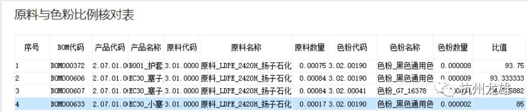

4、物料配比检查
比如侧唛需要贴在纸箱上,两边都要贴,那么用量应该是纸箱用量的两倍,如果不是,很有可能是BOM有问题,如下图所示

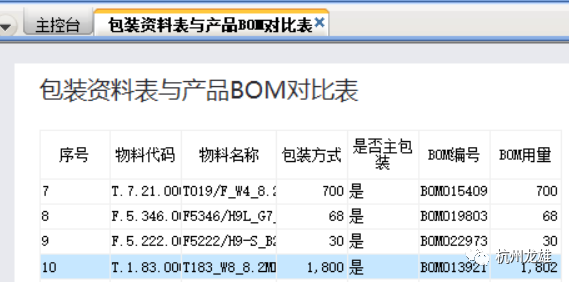

6、产品包装柿嫌隑OM用量不符

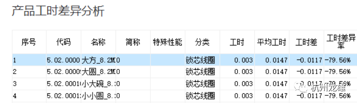

8、工时异常方面,可以通过和年初产品工时对比,以及同类产品工时差异分析来检查
